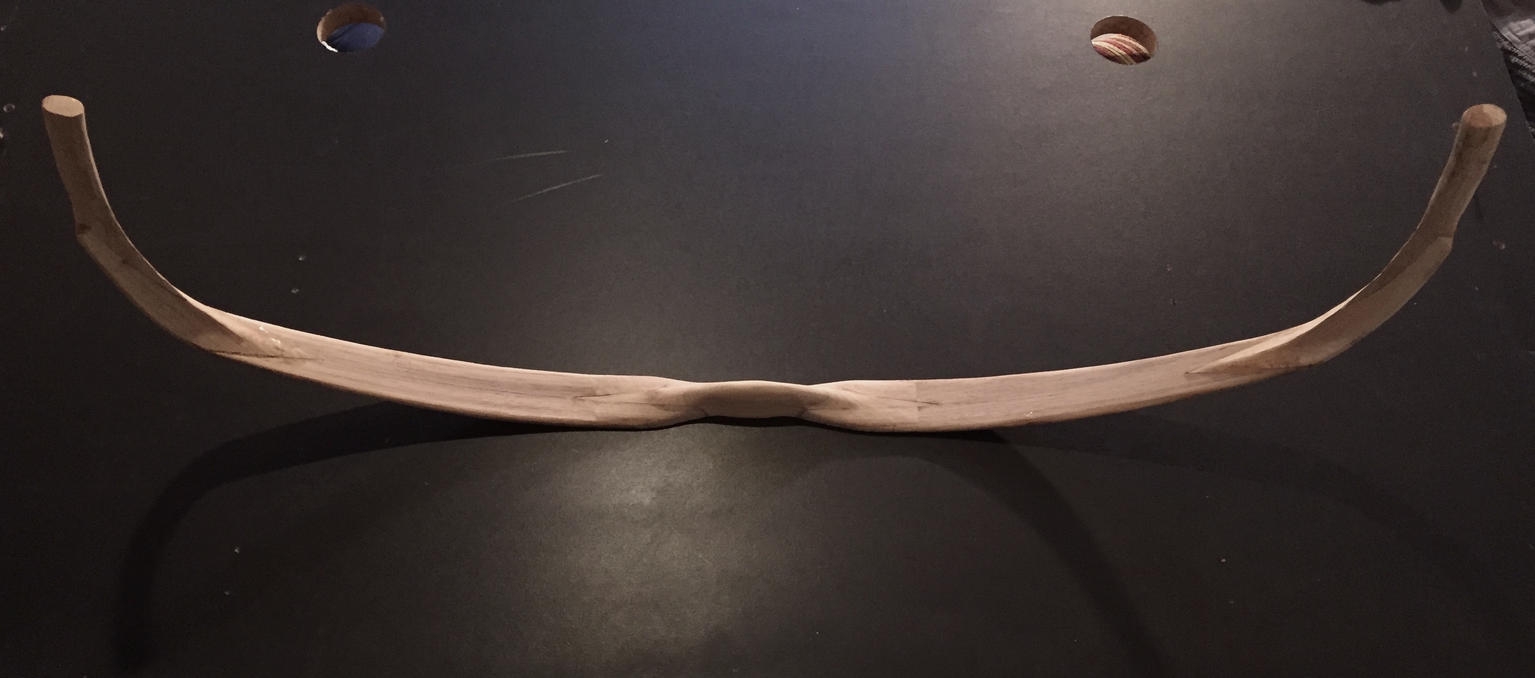

Nachdem alle Teile des Holzkernes mit Epoxy verklebt wurden, habe ich mich daran gemacht die Form der Siyahs herauszuarbeiten.
(die Siyahenden heb ich mir auf, damit ich noch was zu tun hab, wenn die Sehne trocknet ;D )
Fertiger Holzkern
Fertiger Holzkern

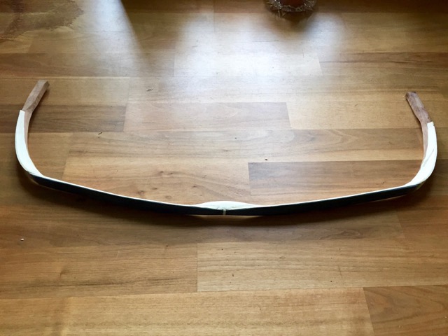

Anschließend folgte das Anbringen der Verzahnung am Holzkern und den Hornstreifen. Diese habe ich anschließend ebenfalls mit Epoxy verklebt und mithilfe der Wickeltechnik fixiert.
Griffspleiß und Zahnung
Nachdem der Kleber getrocknet war, habe ich den Hornbelag geglättet und dem Bogenrücken für den Sehnenbelag aufgeraut.

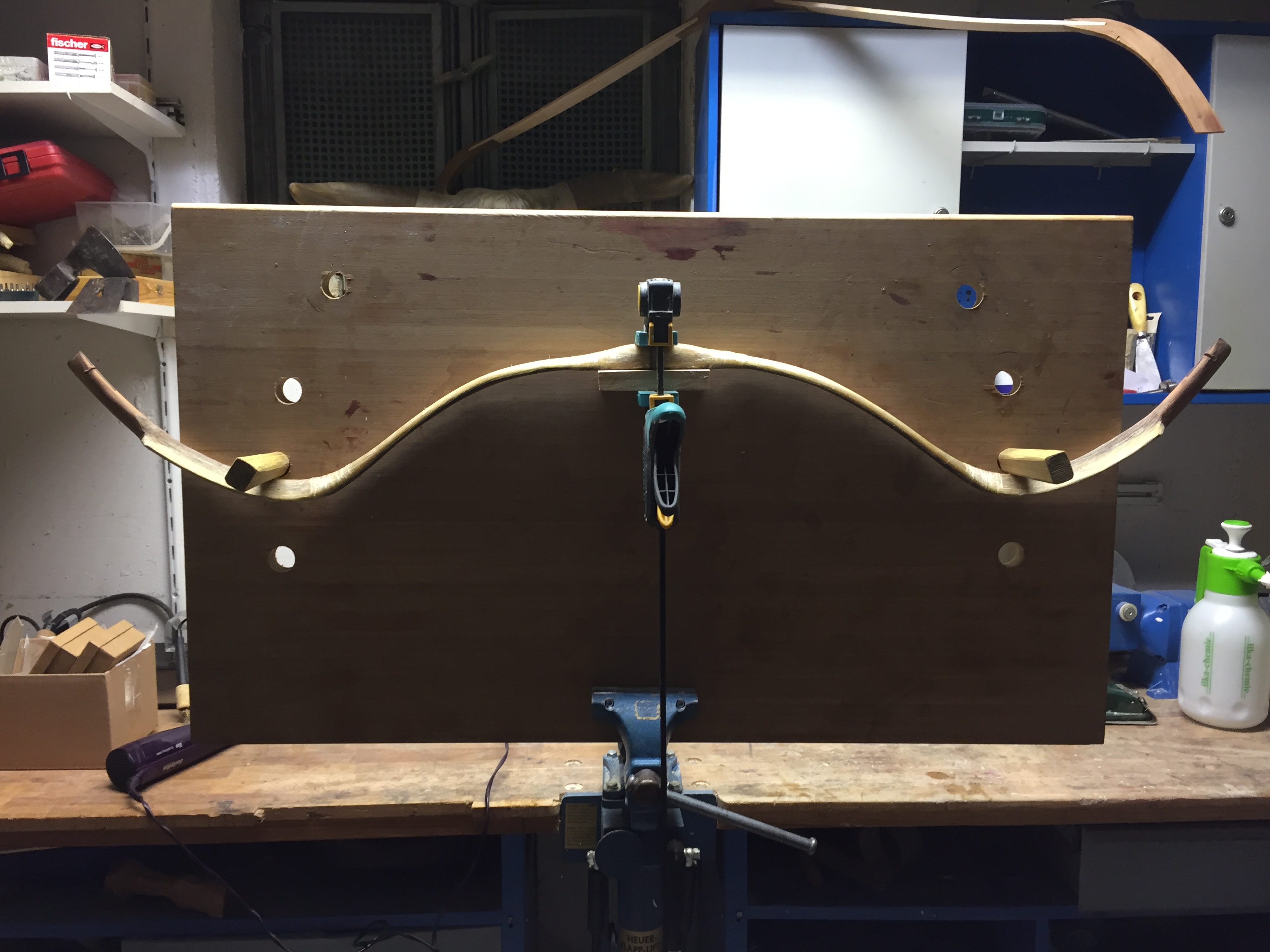

Markus, um die Maße zu entnehmen habe ich bei dem 2. Bild einen Meterstab mit dazu gelegt.
Wurfarme: 39x4x0,5 cm
Griff: 23x2x3,5cm
Syhahs (fertig verklebt und über alles gemessen): 33x3,5x2,5 cm
Gesamtlänge (über alles gemessen): ca. 133 cm
Als wirklich massiv würde ich ihn jetzt nicht bezeichnen :)
Kann aber an den noch nicht ausgearbeiteten Siyahenden liegen.

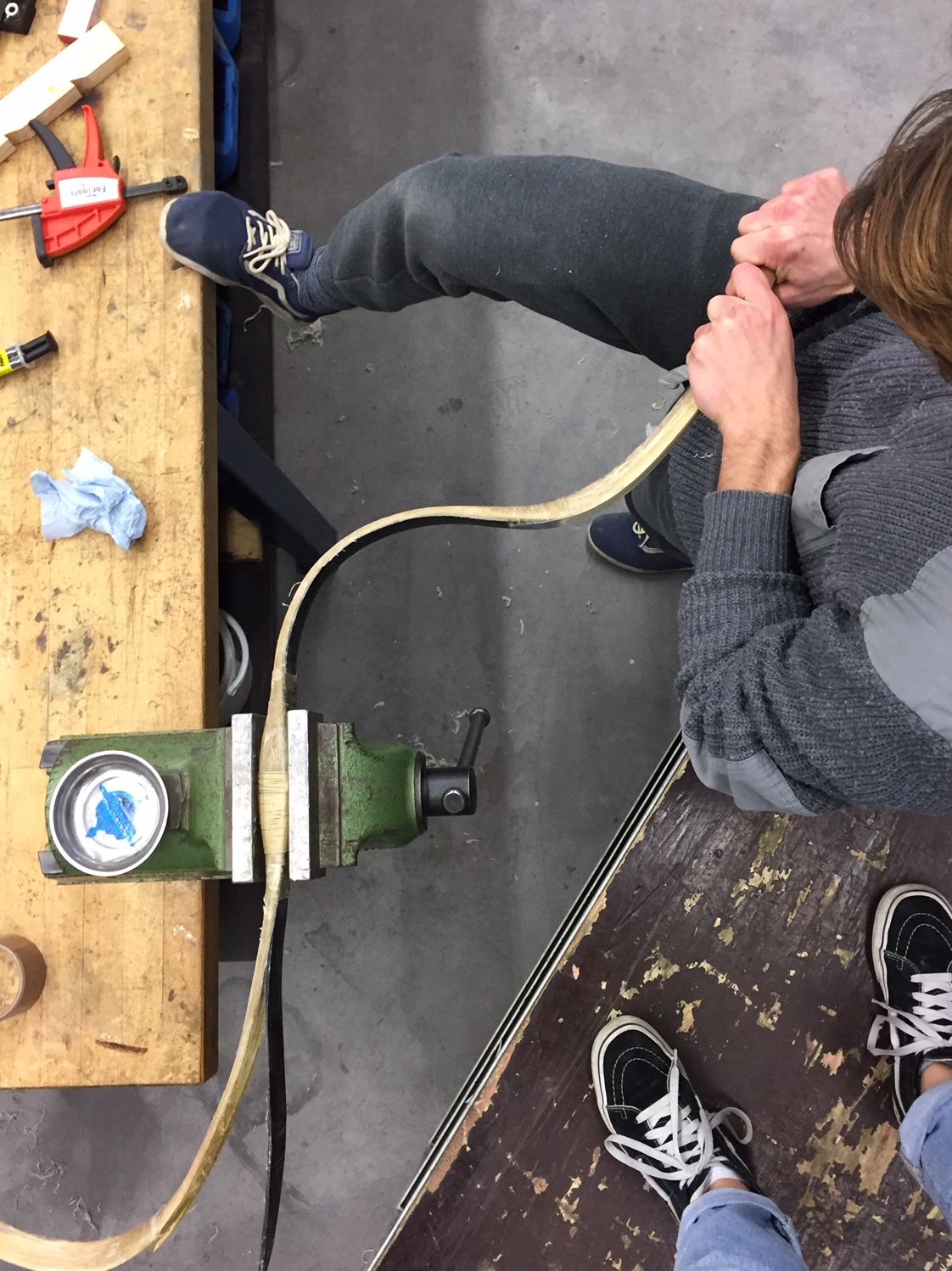

Nachdem der Bogen genügend Zeit zum trocknen hatte, habe ich ihn vorsichtig geöffnet.
Anschließend habe ich ihn mithilfe der Tepliks in Form gebracht und erst mal zwei Tage liegen gelassen.
Nachdem der Boge eingebogen war, wurde er auf dem Spannbrett bis auf Standhöhe getillert.
Als nächstes habe ich die Bogensehne eingehangen und wollte ihn vom Brett nehmen um ihn weiter zu tillern. Ich war nur einen kurzen Moment nicht aufmerksam und der Bogen ist umgeschlagen. Das Horn hat es durch die Verdrehung vom Kern gerissen und es hingen große Stücke des Holzes am Horn...
Ich vermute, dass die Verdrehung durch die Wickeltechnik entstanden ist und ich sie beim Aufspannen am Brett nicht bemerkt habe weil dort der Siyah nicht umschlagen konnte.
Naja... dämlicher Fehler ::)
Ich habe anschließend noch den ganzen Wurfarm fertig getillert, um zu überprüfen ob die verwendeten Materialien was taugen.
Die Klebestellen und das verwendete Material scheinen in Ordnung gewesen zu sein, was es natürlich noch ärgerlicher macht :'(
