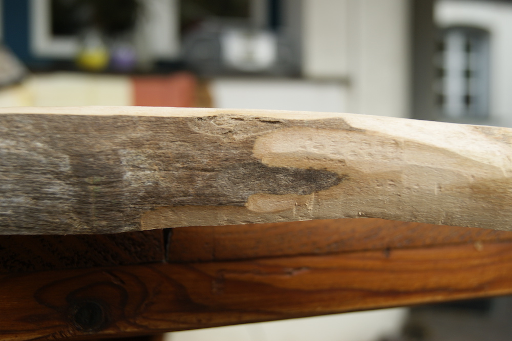

Von einem Bauer hab ich ein uraltes Kirschholz bekommen.
Jetzt möchten meine Tochter und ich erstmals davon einen Bogen bauen. Ich bin mir nur gar nicht sicher, ob das überhaupt geht. Laut dem Bauern soll der Baum rund 80-100 Jahre alt gewesen sein. Er war allerdings bereits gefällt, ich konnte den Stammumfang nur noch ahnen.
Ich hab mir damals ein paar Stücke genommen und heute mal ein Stück abgespalten und untersucht.
Es scheint so, dass die Jahresringe auf dem Rücken sehr dünn sind. Wie ist das bei Kirsche überhaupt, im Vergleich z.B. zu Esche oder Robinie?
Hier mal ein paar Fotos:
Der Rücken
Von der Seite
Der gesamte Stave (links), rechts ein weiteres Stück Ast

@hope65: Da kann man leider nichts zu sagen, da die Bilder nicht aussagekräftig sind. Schau mal hier:
https://www.fletchers-corner.net/phpbb/ ... 67&t=25903

Im Querschnitt (gesägt und geschliffen sowie leicht geölt):
Besser so?

Links ist der Rücken
Beiträge: 8822
Hat Dank erhalten: 109 Mal
Re: Uralte Kirsche
Sehr schön, vielen Dank.
Die Jahresringbreite ist bei Kirsche nicht entscheidend; ich bevorzuge da mittlere Ringbreiten von 5-6 mm.
Die typischen Kirschfarbtöne (goldgelbbraun) sind kaum mehr vorhanden, d.h. es sind Zersetzungsvorgänge am Laufen. Die Vergrauung spricht dafür. Du könntest noch den Standardbruchtest machen, aber ich glaube, dass das Holz zu alt ist.

Mein Rat: Lass es!
Bogen für Kinder sollten vor allem eines: SICHER halten!
Und da ist diese Kirsche NICHT erste Wahl.
Nimm Rattan, Esche, Hickory, Ulme, irgend was zähes...
Aus der Kirsche kannst Du ein schönes Griffteil machen.. Oder einen Experimentalbogen für Dich...
