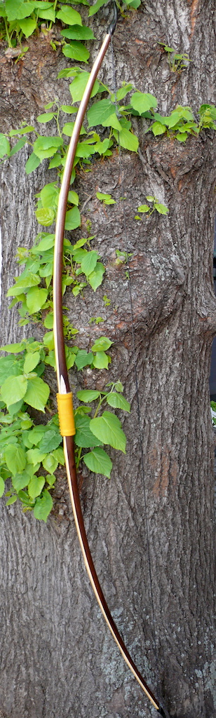

Servus zusammen,
ich hab lange nichts mehr produziert bzw. präsentiert (zum Teil weil ich Vater geworden bin - kleine Tochter namens Mathilda)
und wollte jetzt auch mal wieder was zeigen.
Hier also mein erster laminierter Bogen, der eigentlich nur aus Zufall entstanden ist, da ich das Schwarznussholz von einem befreundeten Tischler abstauben konnte, der ein 2m langes und 35mm x 120mm querschnittiges Brett über hatte, was zwar leider kammergetrocknet ist, ich aber trotzdem probieren musste >:) .
Also fix ein Bambusbacking gekauft und mit Ponal drangeklebt ;)
Ich weiß, der Rücken ist noch viel zu stark mit knapp 5mm Dicke, aber ich muss mich da auch erstmal einfriemeln mit dem planschleifen von Bambuslaminaten (rückseitig natürlich)
Maße:
Länge: 1,83m (NtN)
Zuggewicht: 65# bei 28"
Breite/Dicke: Griff 29mm/27mm
Breite WA-Ende: 13mm Rund
Nocken: Wasserbüffel
Arrowpass: Hirschhorn (zumindest von kleinen 1cm dicken Geweihen von EinEndern...Hirsch ist Hirsch! ;D )
14Strang FF-Sehne, Standhöhe 15,5cm, Set ca.5cm
Finish: Schellack / Leinöl (kaltgepresst, pur)
Gewicht: 529g (incl. Sehne und Ledergriff)
Er wirft 32g-33g Pfeile im Schnitt 180m weit (mehrere gingen sogar bis über 190m, knapp 200m) gemessen mit Google.
Ich denke nach einer Weile in Benutzung wird er sich so bei 60lbs einpegeln. Das Ding ist schnell und verglichen mit meinem Eibe TriLam von Bickerstaffe (60#@28") sogar subjektiv schneller. Der Bickerstaffe bleibt mit den selben Pfeilen immer unter 180m in der Weite, ist aber mittlerweile auch schon mehr als 15Jahre alt ::)

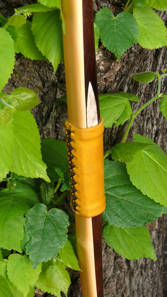

Arrowpass Hirschhorn

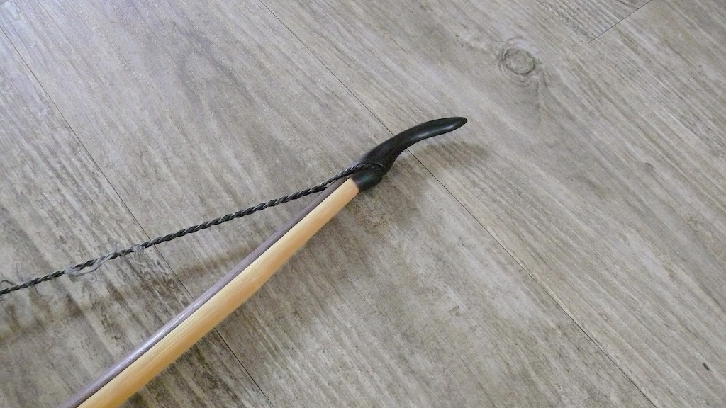

Nocke Oben
Nocke Oben

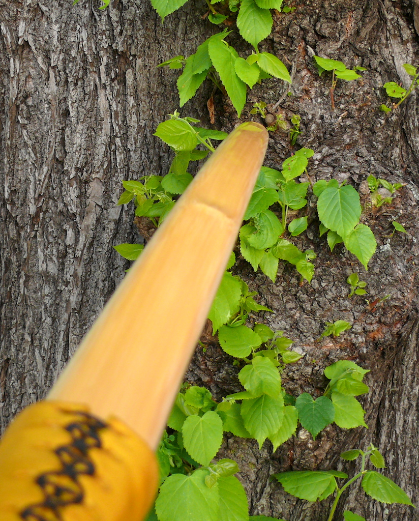

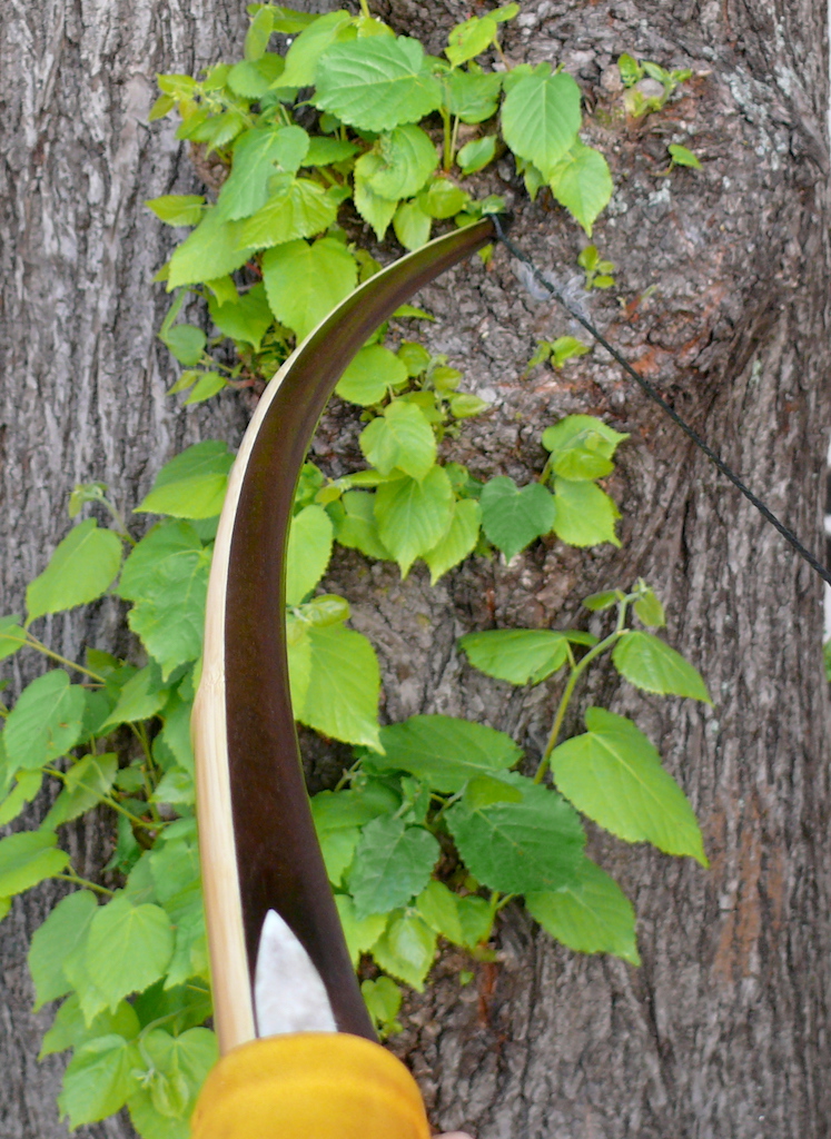

Wurfarm Oben
Wurfarm Oben
Wurfarm unten
Wurfarm unten

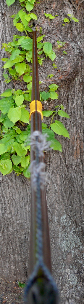

Sehnenlage
Sehnenlage

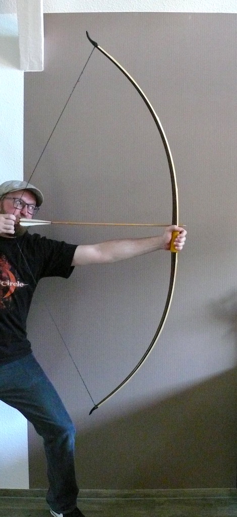

Tiller 28"
Tiller 28"
Zum Tillerbild und meiner sichtbaren Anstrengung sei auf meinen Schlafmangel verwiesen O0

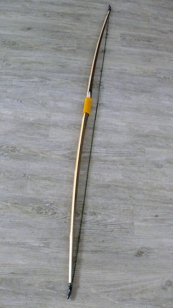

Edit: Abgespannter Bogen
Set
Set

Der gefällt mir gut.
Elbenberger
Beiträge: 310
Re: ELB 65#@28" BiLam Bambus/Schwarznuss
Beitrag von Elbenberger »
Schöne Farbcombi Griffleder u. Schnürung passen gut zu Bambus/Schwarznuss.Die Nocken sind sauber gearbeitet . Der Tiller sieht für mich perfekt aus und wenn er fast 200 m wirft hast du alles richtig gemacht. Glückwunsch Gerd

Sehr schöner Bogen.
Biegt auch für mein Auge auch ganz hervorragend.
Dürfen wir noch ein Bild vom angespannten Bogen sehen?

Das hatte ich tatsächlich vergessen, das Bild vom abgespannten Bogen wurde hinzugefügt.

Sehr schöner Bogen mit gutem Tiller. Kann man nahezu nix korrigieren. Abgespanntes Bild fehlt aber ich glaube zu wissen, dass diese Gras/Holz Kombination sich ordentlich setzt.
Edit: Bild ist da, alles normal, Daumen hoch!

Moin, herzlichen Glückwunsch zum Nachwuchs.
Eine optisch sehr ansprechende Kombi hast Du da gebaut - das einzige was mir nicht so gut gefällt ist die sehr lange obere Nocke.
Ansonsten sieht das für mich echt gut aus.

Ähmm also vorab technisch kann man da nichts sagen, perfekter Tiller und die Holzkombi finde ich absolut wunderschön
Neumi hat geschrieben:das einzige was mir nicht so gut gefällt ist die sehr lange obere Nocke.
zum optischen würde ich Neumi zustimmen und Elbenberger widersprechen ;D Die Nocke würde ich etwas kürzen und das Griffleder würde unbedingt entweder durch schwarzes oder weißes austauschen und jeweils im Kontrast dazu den Faden wählen.
Ist nur meine Meinung aber dann würde das Ding noch ein kleines Stück edler Aussehen
Gruß Robin

sehr schöner Bogen! Griffleder finde ich super, die Nocken aus optischer Sicht auch, aus technischer Sicht fide ich sie zu klobig.
Wie viele Pfeile hat der Bogen durch? Würde mich interessieren ob Schwarznuss auf Dauer so viel Bambus aushält.
LG Felix

Ich finde die Kombi sehr schön... bis auf die Nocken, aber das wurde bereist angesprochen.

Find den richtig gut. Zu den Nocken wurde auch schon alles gesagt (aber noch nicht von jedem), obwohl schön sind sie, nur etwas sehr groß halt.

Gefällt mir sehr gut. Tolle Farbkombi und zumindest den Bildern nach zu beurteilen auch technisch gut umgesetzt. Wenn Blacky nichts dran auszusetzen hat, hast Du wohl alles richtig gemacht.

bin fast sprachlos wie toll die Holzkombi aussieht, die Verarbeitung ist auch traumhaft.
Daumen hoch!

Der gefällt mit ausgesprochen gut. Höchstens die Nocken noch ein bisschen polieren...
