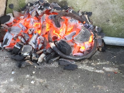

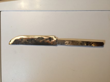

Moin,
hier ist mein erste, zuhause selbst geschmiedete Klinge. Letztendlich eingermaßen geworden, obwohl ich erst etwas gekämpft habe >:(

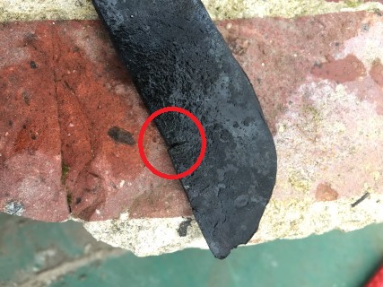

Vorne hat es noch einen Riss, vom zu kalten bearbeiten/begradigen der Spiral-Autofeder vermutlich (zu ungeduldig), egal, ich nehme es als Charaktermerkmal ;)
Die Angel habe ich zu dick gelassen, da muss ich noch viel Material abnehmen.
Zuerst war die Luftpumpe zu stark bei der Esse (so eine kleine elektrische zum Luftmatratze aufpumpen etc.), da hat es mir quasi wie ein Schneidbrenner Löcher in das Metall gebrannt. Habe ich dann per Knick im Schlauch abgeregelt, dann war's gut.

Höllenglut!
Höllenglut!

Riss
Riss
Grob geschliffen
Grob geschliffen
Weiter bearbeitet, aber noch nicht fertig

Ja, schaut doch schon mal gar ned schlecht aus. Wenn du eine Spitze aehnlich wie bei den Bowies hinschleifst faellt der Riss fast weg.

Spiralfedern sind gut, jedoch nicht erste Wahl für Messer und co. Besser man kauft sich irgend ein günstiges Spitzeisen, Maurermeissel oder ähnliches. Alte Feilen sind die beste Wahl.
Federstahl ist sehr niedrig legiert und hat nur wenig Kohlenstoffgehalt. Dadurch lässt er sich zu wenig härten bzw. wird zu wenig hart.
Friese Deine Ansätze sind gut. Mach Dich etwas über die Schmiedekunst schlau dann wirst Du noch viel bessere Ergebnisse erzielen. Dein Stahl sieht überhitzt aus, zum Teil auch verbrannt. Hat das Eisen Sternchen gesprüht im Feuer oder als Du es aus der Esse nahmst? Das ist kein gutes Zeichen. Wenn das Eisen zu sehr erwärmt wird verbrennt der Kohlenstoff und der Stahl lässt sich kaum noch härten.

Killerkarpfen, werde nach Feilen bzw. Hufraspeln Ausschau halten, Schmiedekurs ist fest eingeplant, kleine Funken im Feuer hat es gegeben, aber ich würde trotzdem behaupten, dass ich höchstens bis Hellorange erhitzt habe? Habe noch einmal zum Schluss weichgeglüht, bring das noch etwas bei der Aufkohlung der Randschichten?
