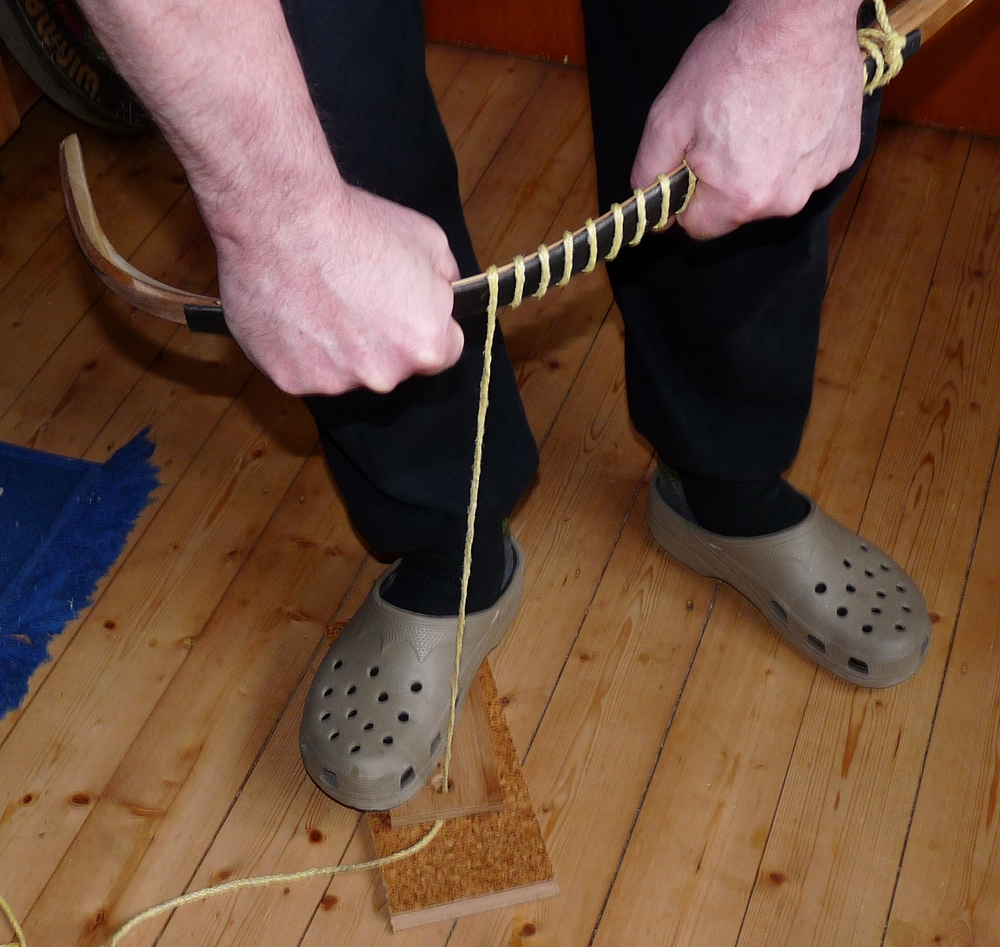

Horn aufleimen mit Seilwicklung mal anders.
Elbenberger
Beiträge: 310
Beitrag von Elbenberger »
Wenn man mal keinen dritten Arm zur Hilfe hat und Horn und Rahmen zueinander passen.
Testwicklung
Testwicklung

Coole Idee ;) Ich stelle mir das mit Zwingen nur etwas umständlich vor (ich arbeite mit Zwingen, wer schnell ist braucht keine)Ich hatte mit dem tencik da gute Erfahrungen gemacht. Nutz du dann noch Zwingen zum fixieren ?

Hallo Markus! Nur am Griff eine zur Seilbefestigung und um den Anfang zu fixieren.Es geht sehr schnell und ohne Verwindung des Rahmens und der Druck reicht völlig aus. Zur besseren Druckverteilung klebe ich mit doppelseitigen Klebeband einen schmalen 3mm dicken Filzstreifen auf Horn und Holz.

Ok. super , das muss ich mal trocken testen. Danke fürs teilen ;)

Kann mir vorstellen das diese Methode sogar besser ist als mit Zwingen, da mehr Druck auf den Kanten liegt. Zur Zug erhöhung kann man nachträglich noch keile unter das band stecken wie beim yummi bau. Es gibt aber auch eine metode wo man mittels Astgabel oder einem Brett mit einem Loch, als Hebel die Wicklungen sehr stramm ziehen kann.

Hallo Inge ! Das mit dem Wichelholz habe ich schon durch,war nicht meine Sache da ich alleine gebaut habe und man braucht Hilfe dabei. Es dauert auch länger und der Rahmen verwindet sich gerne. M.f.G. Gerd
