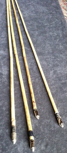

Der arroforge.de hat 20-25# Fichtenschaefte.
Ein Schoessling ist einfach ein Trieb, der schon so ungefaehr Pfeilschaftform hat. Ein Spaltling wird aus einem groesseren Stueck Holz durch Spalten erzeugt. Beides braucht meist noch eine Nachbehandlung zB. mit dem Hobel. ZB. sowas:http://www.fletchers-corner.de/viewtopi ... 34#p542434
