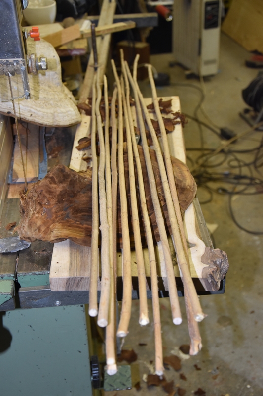

Getrocknet und begradigt (davon hätte ich ca. 6), oder darf es auch Ernte Dezember 2017 mit Rinde und saftig sein (davon könnte ich Dir ca. 10-12 je nach Dicke schicken).

wie viele sollen es denn sein, welche Länge und in welchem Zustand?

Wenn ich mich nicht täusche, muß man dann allerdings mit dem Schälen der Rinde warten, bis die Stöckchen weitestgehend trocken sind.... oder darf es auch Ernte Dezember 2017 mit Rinde und saftig sein ...
Mir haben sich einige längs gespalten, weil ich es zu eilig hatte - ich denke, es war Schneeball.

Echt jetzt? Kenne sowas nur von Wildrose. Bei Schneeball, Perückenstrauch, Pfeifenstrauch, Hartriegeln und wie sie alle heissen, ist mir das noch nie passiert.Ragnar_AT hat geschrieben: Mir haben sich einige längs gespalten, weil ich es zu eilig hatte - ich denke, es war Schneeball.
Ich lass die frische Winterernte ca. 1 - 3 Tage im Warmen - dann wird geschält und grob gerichtet... Da ist noch nie was gespalten.

Deswegen ja "wenn ich mich nicht täusche".
Hartriegel hat definitiv diese Problem, wenn man ihn im Sommer schneidet und gleich (oder 1..2 Tage später) schält.
Versuch macht kluch - die Stöcke konnte ich alle entsorgen...

Von Schneeball kenn ich das auch ned. Von Hartriegel und Pfeifenstrauch schon. Am besten ist da aber Berberitze. Die spaltet schon, wenn du nur trocknen sagst....

Ich habe die Rinde bis jetzt immer drauf gelassen, dann klappt es einwandfrei mit dem Trocknen. Wenn ich dann dazukomme hole ich die Schäfte in die Werkstatt und beginne während des Trocknens und “Aushärtens“ mit dem geradebiegen. Man merkt mit zunehmender Trocknung, wie sie immer mehr die gerade Form annehmen und halten. Dann die Rinde mit einer Ziehklinge oder einem Feuersteinabschlag abraspeln. Danach mit Hitze die letzten Biegungen raustüfteln und dann passt es mehr oder weniger
Grüße, Joachim

Richten in Hitze funktioniert auch nicht so recht, solange sie noch feucht sind.
