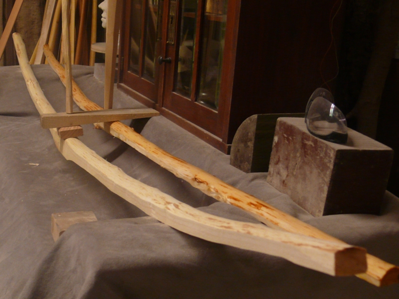

abends in der Werkstatt fleissig gewesen:
Ulme mit dem Ziehmesser in Form gebracht und den Rücken mit dem Messer entrindet.
Bei der (etwas dickeren) Hasel hab ich die Bandsäge zuhilfe genommen und mit dem Ziehmesser nur etwas nachgearbeitet.
die beiden sind jetzt zum Trocknen reflex aufgespannt. Die Ulme hab ich am entrindeten Rücken mit Leinölfirnis bestrichen. ;)

ich hab das Haselstöckchen mal ein bisschen in Form gebracht...
hat ordentlich Reflex; bin mal gespannt, ob ich den ohne Knitter zum Biegen bringen kann...

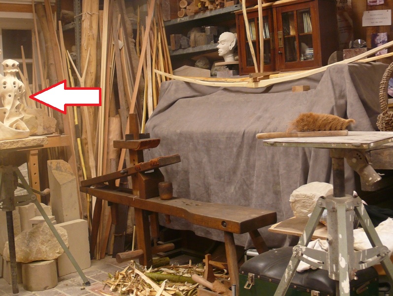

Aber mal na Frage: was is das denn dort???
In China essen sie Hunde.
Toddi
Beiträge: 320
Re: Saplingbow 10, Toddi, Ulme und Hasel
Beitrag von Toddi »
@Klink & Torsten: Modell für ein Gartenhäuschen, Ton
... bisschen inspiriert von Antonio Gaudi, Barcelona... ;)
TorstenT
Beiträge: 797
Beitrag von TorstenT »
Achtung! Alles OT ;) : Sehr cool! Quasi die Casa Battló in der Gartenvariante... :D
Aus welchen Materialien willst Du die denn bauen?
Die Büste dahinter sieht aus wie Xavier Naidoo... Jedenfalls hast Du echt Talent!
Ich töpfer ja auch ganz gerne und schnitze Speckstein. Vielleicht sollten wir spaßeshalber mal einen eigenen Thread in „Vermischtes“ aufmachen - für Hobbys außerhalb von Bogensport und Bogenbau... ;)
Torsten

Krasses Pferd. :o

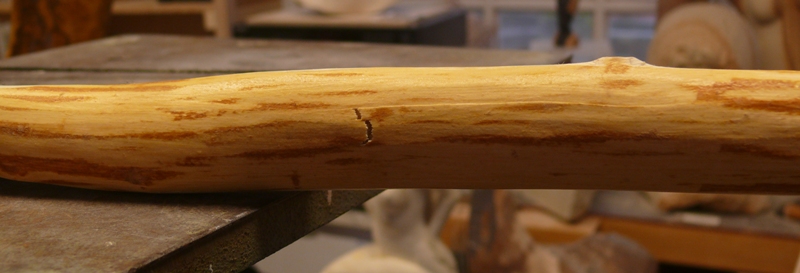

Das Ulmenstöckchen ist mir irgendwie suspekt...
Ich hab das Ding gebodentillert und als ich es auf Standhöhe aufspannen will höre ich ein unschönes Geräusch: Knnnack!
O.K., das wars dann, denke ich, der ist raus.
weil ich keine Lust auf Flickwerk habe in dem Stadium will ichs natürlich wissen, spann ihn auf und zieh ein bisschen an der Sehne...
der Pfeil markiert den Riss im Rücken.
ich Hab das Stöckchen mehrfach auf 32" gezogen und es will einfach nicht brechen :-\
Was soll ich nu mit dem Dingen machen?
Toddi, ein bisschen ratlos ??? ::)
TorstenT
Beiträge: 797
Kein großes Flickwerk, aber Eule Endfest 300 einföhnen, Rohhaut- oder Leinen-Backing aufkleben und so tun, als ob nichts gewesen ist... ;D
Wenn er trotz Riss sich bis 32“ ausziehen lässt, wäre er mit Backing bis zu Deinem normalen Auszug doch save...
Wär doch schade drum, nachdem der (wie auch die Hasel schon schön rund biegt)...
Torsten
killerkarpfen
Beiträge: 2855
Beitrag von killerkarpfen »
Ist dieser Riss voll auf dem Rücken? Sieht verd... cool aus!
Dann tät ich den auf der ganzen Breite ausbohren und schauen was da drunter zum Vorschein kommt.
Je nach dem wie Thorsten vorschlägt einen als Ast getarnten Dübel einkleben und mal sehen wie er das verträgt.
