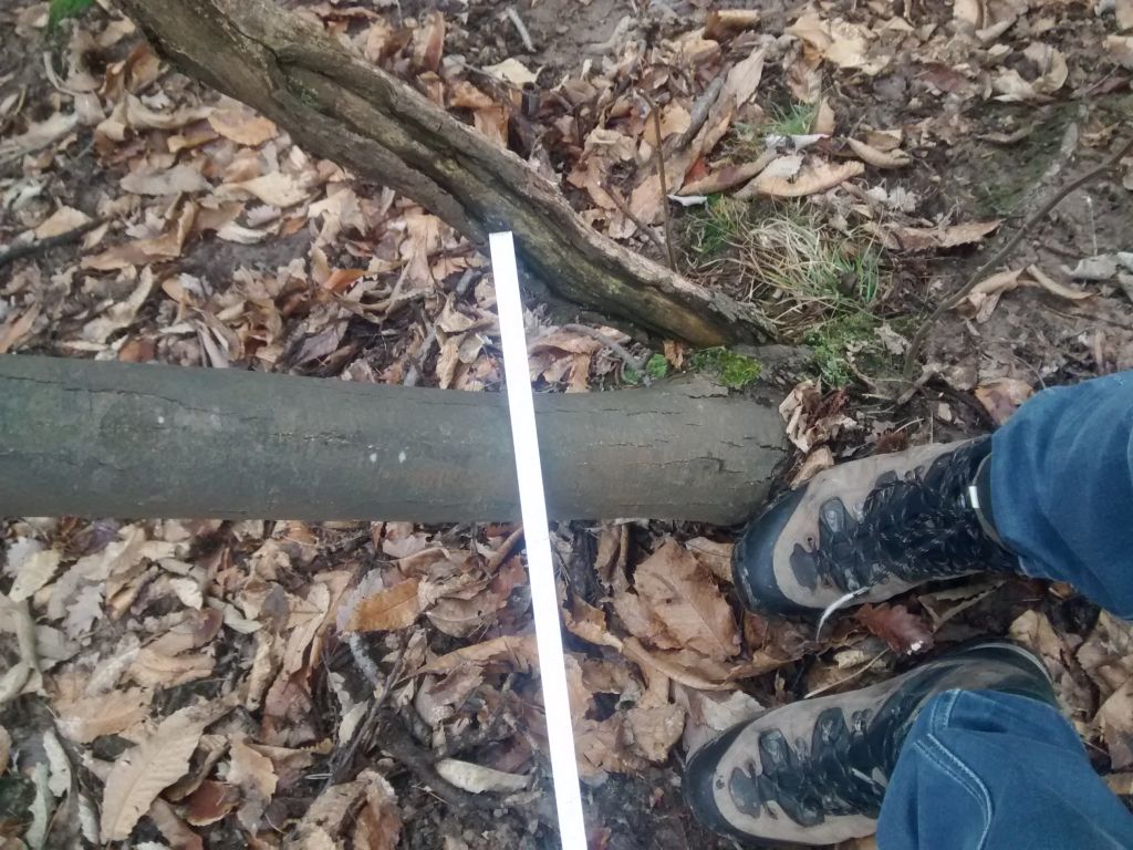

Hallo, ich war heute im Wald und habe eine schöne Esskastanie geerntet, ich habe allerdings keinerlei Erfahrung mit dem Holz. Bin mal sehr gespannt.

Die Ringe sind schon arg dünn.

Hab zwar noch keine Bögen aber sonst alle möglichen Artikel (Tore, Koppeln) aus solchen Esskastanienstangen gebaut. (Geerntet auf 700 Höhenmetern in der Toskana)
Erinner mich, dass sich das Holz mit der Trocknung immens verwandelte. Sehr weich und einfach zu bearbeiten in nassem Zustand aber eisenhart wenn es erst mal durchgetrocknet war.
Bin gespannt was du für ein Bögeli draus baust.

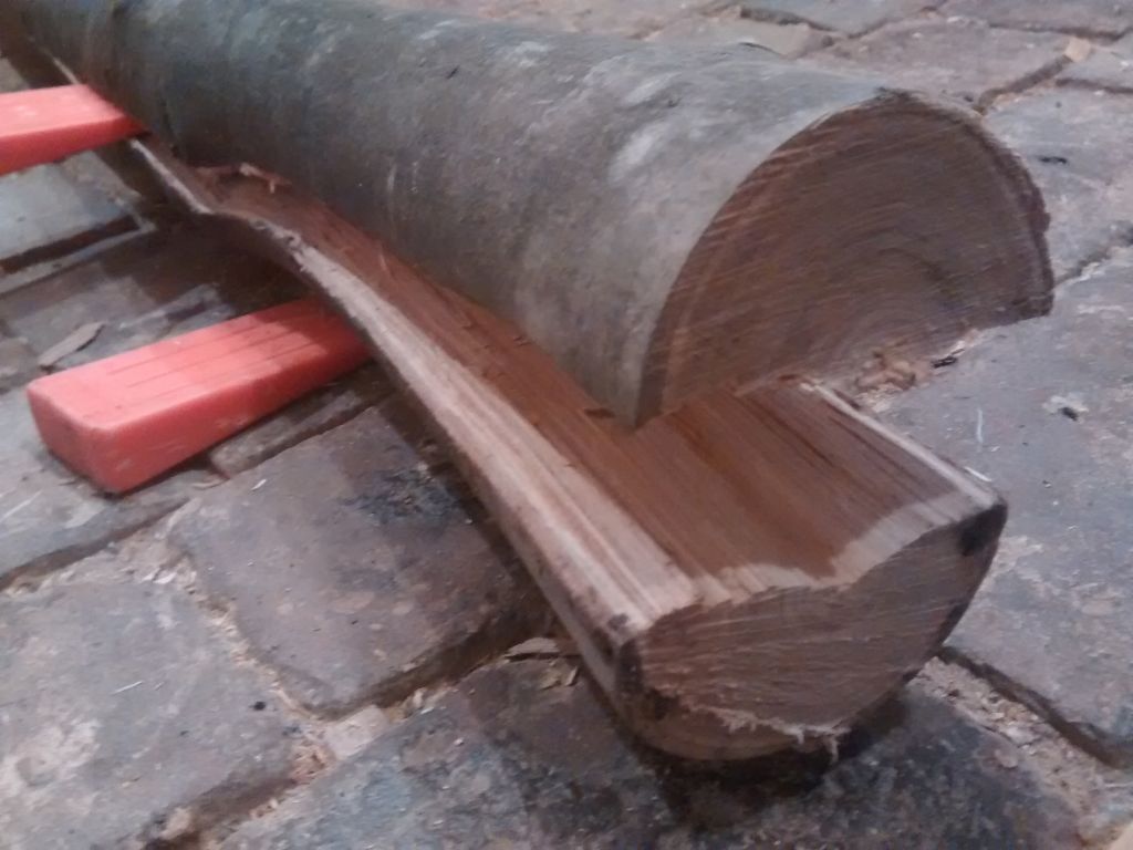

habe dannmal lieber schnell Holz abgearbeitet.
Verwendet dabei:
Fiskars Axt
Ziehmesser
Plastikspaltkeile
Hat eine komische Konsistenz das Holz, habe mal dickere Späne mit hoch geholt zum schnelltrocknen.
Mit den Spreiseln wird dann mal experimentiert, Mäusebogen, Dichtemessung, eventuell Standardbruchtest
Verwendet dabei:
Fiskars Axt
Ziehmesser
Plastikspaltkeile

Hi, ich hab schon ein paar Bögen aus Marone gebaut. Das Zeug ist trocken erstaunlich leicht und hart und ich hab die Erfahrung gemacht, dass es eine Tendenz zu Stauchbrüchen hat. Ich würde also eher breit und mit flachem Bauch bauen. Ist aber sehr elastisch und die Bögen funktionieren gut.
Bei mir ging die Rinde ohne Werkzeug quasi in einem Stück runter und ich hab immer direkt den Ring darunter genutzt. Unter der Rinde sah das Holz toll silbrig glänzend aus.
