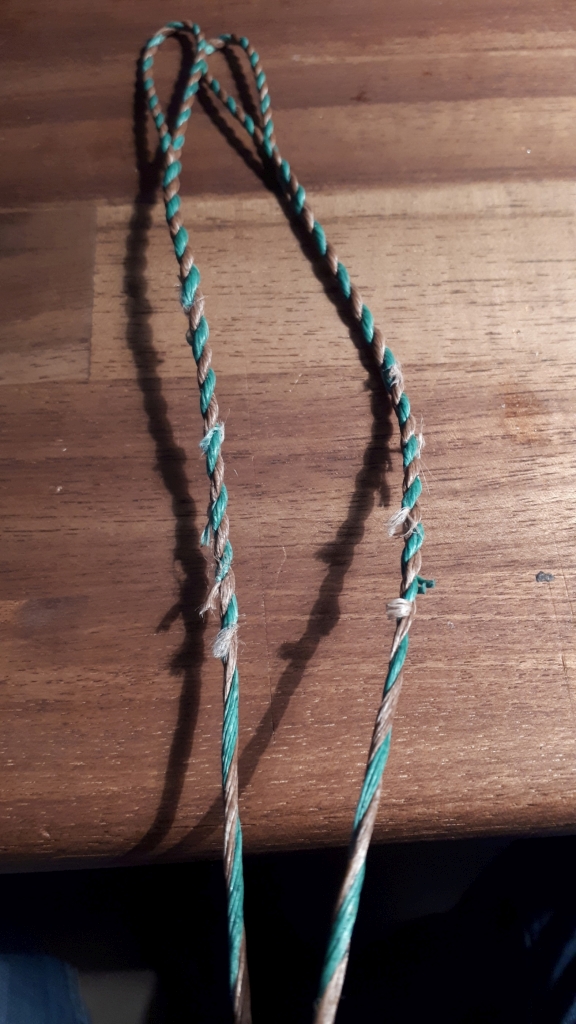

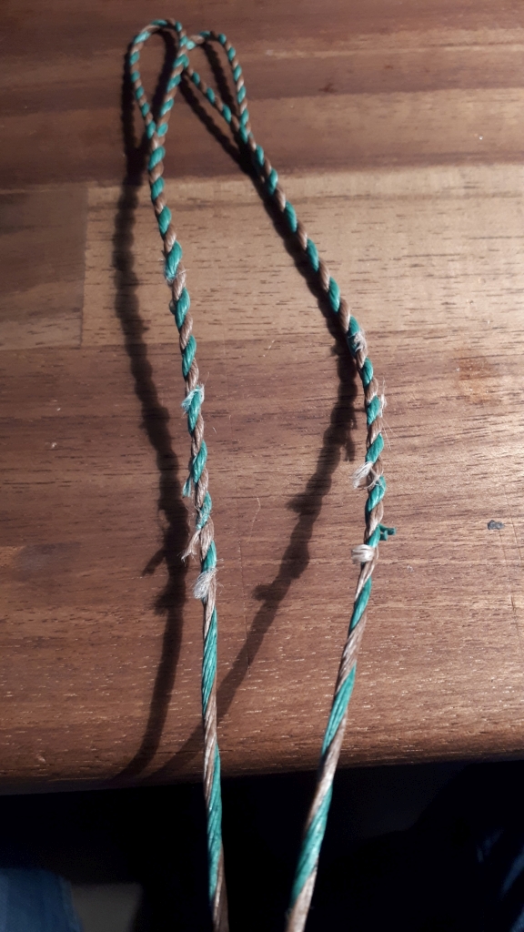

Re: Bogensehne selbst gemacht
Laut beipackzettel soll man mit dem Mittelpin die Sehnenlänge einstellen.
Und so sieht das grade aus.
Die etwas längeren enden habe ich noch nicht entfernt.
Das sieht ja schon mal nicht schlecht aus.
So wie die gefertigt sind denke ich hast Du auch den Drall der in den Strängen entsteht vor dem verdrillen des zweiten Öhrchens zurück gedreht.
Leider kenne ich mich mit den Sehnenbrettchen nicht so aus. Wahrscheinlich musst Du den Fehler da suchen oder halt die Masse nach dem Ergebnis neu definieren.
Da die Sehne zu lang ist kannst Du den Spleiss auch wieder öffnen und sie kürzer machen, dann ist das Material nicht verloren.
Tut mir Leid, das ist eben der Grund warum ich und das Sehnenbrett nicht klar kommen
