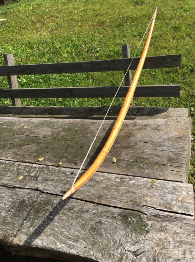

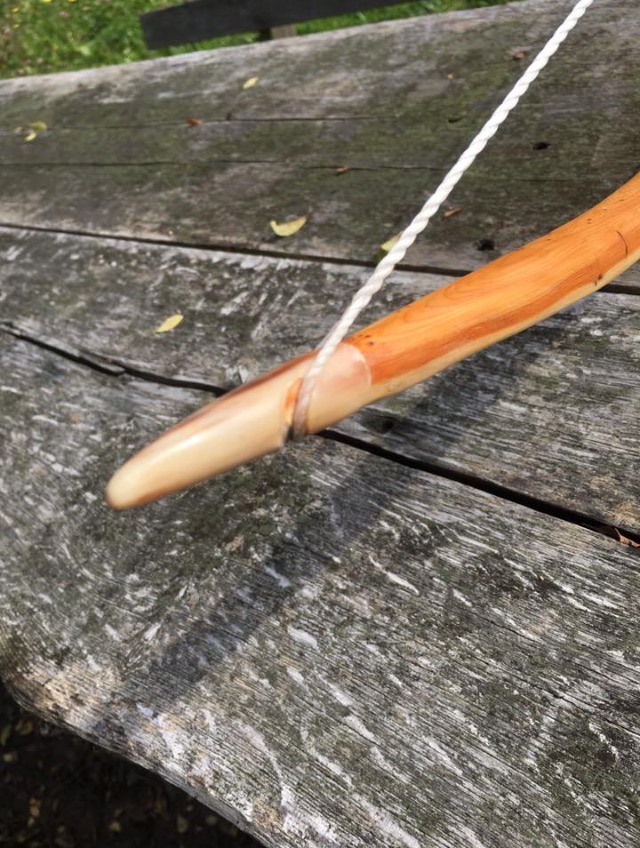

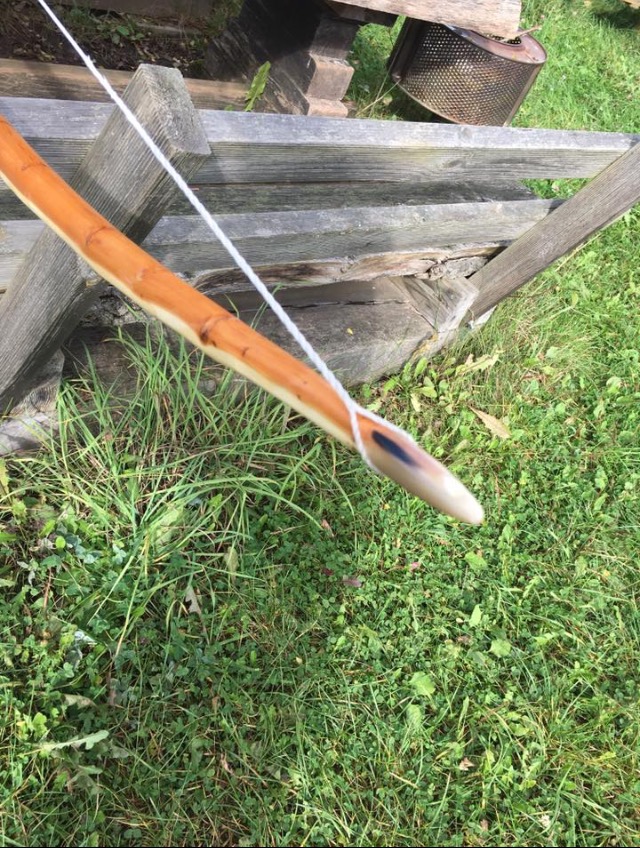

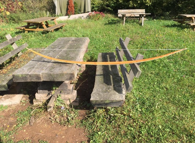

Moin!
"Luigi" ist ein 75" langer Eiben-Italiener mit etwa 110 Pfund bei 32" Auszug, 37mm breit und 32mm tief im Griffbereich, 12mm rund an den transparent-blonden Sidenocks aus Kuhhorn.
"Luigi" mag gerne 800 grain Pfeile, die er zuverlässig 200m wirft und ansonsten recht akkurat ins Gold befördert. Wenn der Schütze keinen Scheiß macht, heißt das.

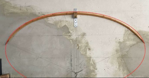

Obwohl "Luigi" alle Eigenschaften eines "Warbows" hat, ist sein Tiller nicht kreisrund, sondern elliptisch, denn das macht schnellere Bögen mit wenig Handschock, wenn die Enden schön mitbiegen.
Hier ein paar Fotos:

Ich bezweifle allerdings, daß die damals ihre Bögen kreisrund getillert haben, die werden sich ebenfalls eines elliptischen Tillers bedient haben, weils einfach das effizientere Design is.
lol - 'Luigi'...
Aber schön geworden isser.
- Eddie the Archer
- Beiträge: 285
- Registriert: 18.03.2014, 11:16
Re: Eibelangbogen "Luigi"
...joah, da tobt ja so ein "Tillerglaubenskrieg" auf den einschlägigen Foren. "Kreistiller" oder "Full Compass" holt etwas mehr Zuggewicht aus der Mitte mit weniger Biegung an den Enden -was am Ende zu einem höheren Zuggewicht führt (bei ansonsten gleichen Mittenmaßen) aber eben auch zu deutlich mehr Handschock und damit zu verschwendeter Energie -wie ich finde.
Ich versuche schon immer die Enden soweit kommen zu lassen, dass ich bei Vollauszug knapp 90° Sehnenwinkel habe, also fast am Limit.

lol - immer noch ?Eddie the Archer hat geschrieben:...joah, da tobt ja so ein "Tillerglaubenskrieg" auf den einschlägigen Foren. "Kreistiller" oder "Full Compass" holt etwas mehr Zuggewicht aus der Mitte mit weniger Biegung an den Enden -was am Ende zu einem höheren Zuggewicht führt (bei ansonsten gleichen Mittenmaßen) aber eben auch zu deutlich mehr Handschock und damit zu verschwendeter Energie -wie ich finde.
Also ich weiß noch, daß wir das vor ca. 4 Jahren oder so in ner longbow Gruppe auf faceburg auch mal durchdiskutiert hatten, darunter auch A. Hayes, N. Toy und noch ein paar andere von den dudes und am Ende waren sich zumindest alle einig, daß der kreisrunde Tiller eher von 'poor craftmanship' zeugen würde. Übrigens wird 'full compass' da einfach auch mißinterpretiert - es meint eigentlich einfach den voll durchbiegenden Bogen im Gegensatz zu Bögen mit starrem Griffteil, d.h., der Griff arbeitet zwar mit, doch eben nicht im gleichen Maße wie die Wurfarme.
Interessant ist auch, daß, als zwischen Mitte der 90er bis ca. Mitte 2000 der 'warbow' hochoffiziell wiederentdeckt wurde, so ziemlich alle Neuzugänge in dem Resort anfingen, ihre Bögen kreisrund zu tillern, weil sie irgendwo etwas von 'full compass' gehört bzw. gelesen hatten. Einige Jahre später und um viele Erfahrungen reicher wechselten diejenigen jedoch fast allesamt auf elliptische Tiller - und die, die schon immer heavy bows schossen und bauten, haben die Bögen ebenso elliptisch getillert; jedenfalls is mir keiner bekannt, der das anders gehandhabt hätte.
