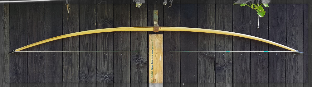

Blacksmith's *Halfbaked* 78" Hick/Lemonwood Warbow +110#@32"
Beitrag von Blacksmith77K »
Steht eigentlich schon alles in der Überschrift. ;)

Mmmh -- der sieht ja mal edel aus... aalglatt, geschmeidich ! Bild
Dazu 'n gefälliges Gewicht - paßt. Gegen den muß erstmal einer anstinken Bild

Tach, sehr schön. Mit nem Hammer-Tiller - outstanding!

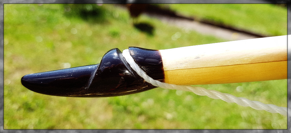

Und da ich noch immer keine wirklich abschließende Antwort auf die Frage des Durchmessers der Bohrung der Hornnocke gefunden habe (auf den Fotos sieht es irgendwie immer breiter als 12 mm aus), würdest du mir vielleicht verraten wie breit die Bohrung sein muss?
Sven
Blacksmith77K
Beiträge: 6025
Re: Blacksmith's *Halfbaked* 78" Hick/Lemonwood Warbow +110#
Da kann ich dir kein Maß nennen. Die Bohrung muss auf das angespitzte Bogenende passen und die Durchmesser der Bogenenden variieren je nach Zuggewicht und verwendetem Holz von 8-14mm.
bowjo
Beiträge: 370
Beitrag von bowjo »
Trotzdem danke für die Antwort. Die 14 mm maximale Breite hatte mir fatz auch schon mal geschrieben. Das hilft mir schon, das Ganze besser zu durchblicken.
Blacksmith77K
Beiträge: 6025
Ich verstehe deine Überlegung nicht so ganz. Wenn der Bogen gebogen ist, passt man ja die Nocken an den vorliegenden Bogen an. Was ich sagen will ist, dass das Maß der Bohrung ja 'messbar' vorliegt.
Beiträge: 6639
Hat Dank erhalten: 144 Mal
Sein "Problem" ist, dass er nicht einfach einen konischen Bohrer haben will, sondern einen der leicht gebogene Kanten hat. Da geht das dann nimmer so ganz einfach wie mit dem konischen, wo man reinbohrt, bis man den Bogendurchmersser erreicht hat. D.h. er braeuchte fuer verschiedene Staerken mehrere Bohrer.
Blacksmith77K
Beiträge: 6025
Ja jeder wie er mag. :D
bowjo
Beiträge: 370
Beitrag von bowjo »
Mein Problem ist, das ich keinen blassen Schimmer von der Materie habe. Aber so langsam dämmert es.

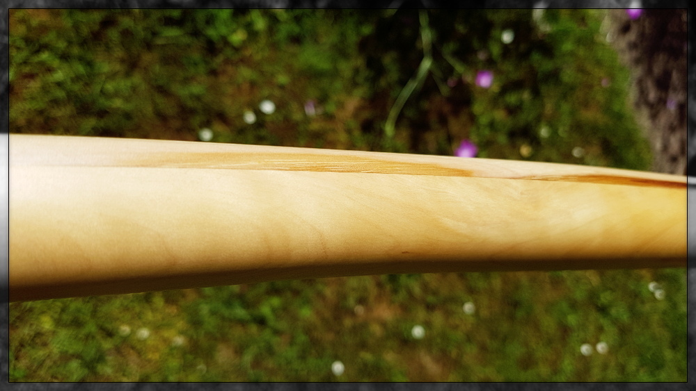

Servus, schön verarbeitet wie immer.
hast du beim Hickory stehende Ringe genommen?
