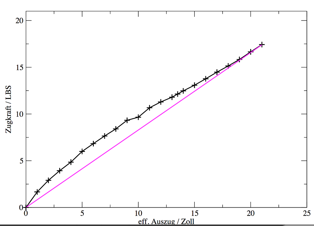

Hier die Auszugskurve.
Auszugskurve Holler HLD Kinderbogen

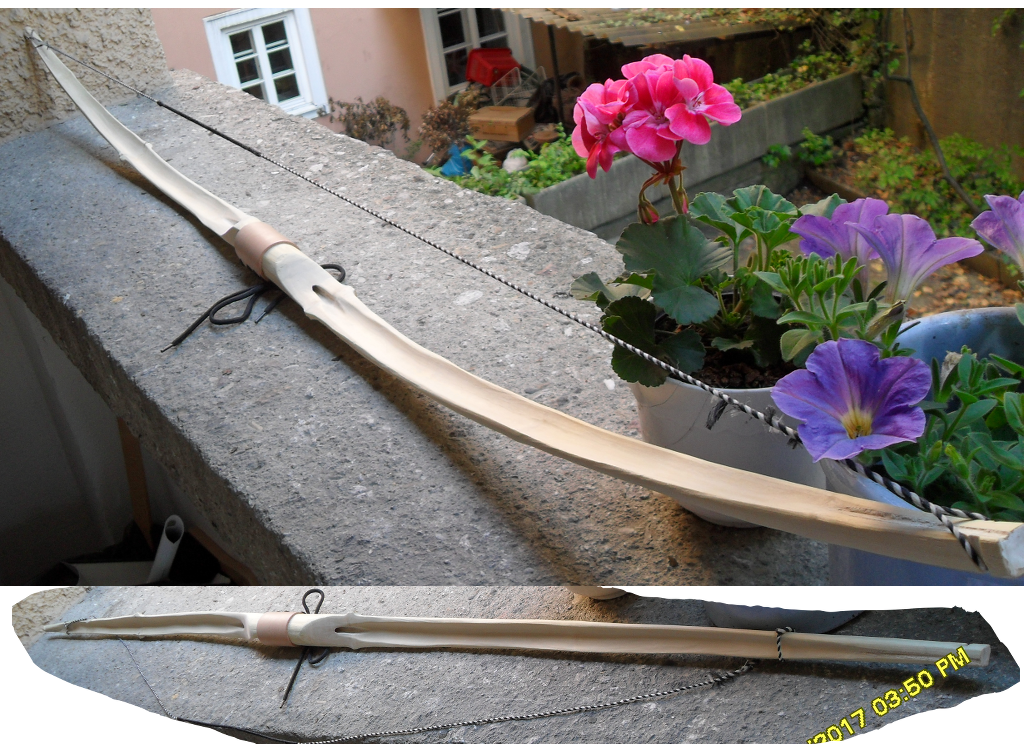

Grünhorn hat geschrieben: Fotos kommen noch falls Interesse besteht.
Ja, zeig mal ein paar Bilder, interessiert mich auch. :)

ich muss einmal eine doofe Frage zu Deinem Auszugsdiagramm stellen: Ist die Gerade in Deinem Diagramm eine Regressionsgerade? Wenn ja, müsste sie doch mehr mit den gemessenen Werten korrelieren, oder sehe ich das falsch? Mir fällt nämlich auf, dass die gemessenen Werte etwas abseits von der Geraden liegen.
Wie misst Du denn das Zuggewicht? Ich habe mir angewöhnt, bei jedem Zoll drei oder fünf Messungen vorzunehmen. Dafür verwende ich einen Messpfeil und eine digitale Kofferwaage. Weiter gehe ich davon aus, dass ich auf Standhöhe ein Zuggewicht von 0# habe. Bei meinen zoll-bezogenen Messungen berechne ich dann das arithmetische Mittel. Wenn ich dann eine Regressionsgerade durch die ermittelten Werte lege, bekomme ich meistens ein Bestimmtheitsmaß von etwa .99. Aktuell wende ich das bei einem Eibenversuch an, den ich auf Standhöhe habe und bis 14" ziehe. Bei dem Auszug zieht er derzeit 18,12". Mit Hilfe meiner Regressionsgeraden prognostiziere und erhoffe ich 57#@28" bzw. 65,5#@31", falls ich mich traue, so weit zu tillern.

@Grünschnabel: hier mal ein Bildchen. (Auszug zeig ich mal noch nicht ...).
HLD. (EDIT: Das ist kein Präsi, daher ist alles noch provisorisch/ungefinisht, Sehne überdreht, ...)
@Ralf: Es ist keine Regression (für sowas nehm ich entweder xmgr oder gnuplot). Die Gerade ist zur Veranschaulichung was ich gegenüber einem linearen Auszug "gewinne", nämlich alles oberhalb der Geraden.
Ich hab eine ziemlich grobe Federwaage und nur einmal je Zoll gemessen (einmal auch bei einem halben Zoll bei 13.5) daher das "Rauschen". Ich hab mir grad eine (hoffentlich) bessere Kofferwaage bestellt und würde für bessere Kurven auch 3-5 mal messen und mitteln (oder ähnliches). Aber der Trend kommt glaub ich ganz gut raus.

Du hast in deiner Auszugskurve trotzdem einen Denkfehler. Die Kurve fängt nicht bei 0'' an, sondern bei ca. 5,5" (Standhöhe).
Ansonsten sieht der Bogen doch gut aus, soweit ich das an den beiden Bildern beurteilen kann. Ich würde evtl. an jeder Seite vielleicht ein bis zwei cm kürzen, aber nicht rösten, wäre wirklich schade um den Bogen, wenn er das Rösten nicht verträgt.

Ah okay, danke. :) Wenn ich es nun richtig verstanden habe, hast Du eine Linie von 0 zum höchsten gemessenen Ergebnis gezogen und das als theoretische lineare Zuggewichtskurve genommen?

@Jürgen: ich glaub ich weiss was Du meinst. Aber für mich fängt der, was ich persönlich für mich "effektiver Auszug" nenne, also wie weit ziehe ich den Nockpunkt nach hinten bei 0,0 an. 0,0 ist dann Standhöhe. Denn nur die Fläche unter dieser Kurve ist die gespeicherte (potentielle) Energie. Das andere wäre was ich persönlich für mich "echter Auszug" nenne. Und das ist dann Standhöhe + effektiver Auszug.
@Ralf: Genau! Nein kein Problem, ohne Erklärung sieht das echt bissl eigenartig aus :-\ und danke für dein Interesse!
