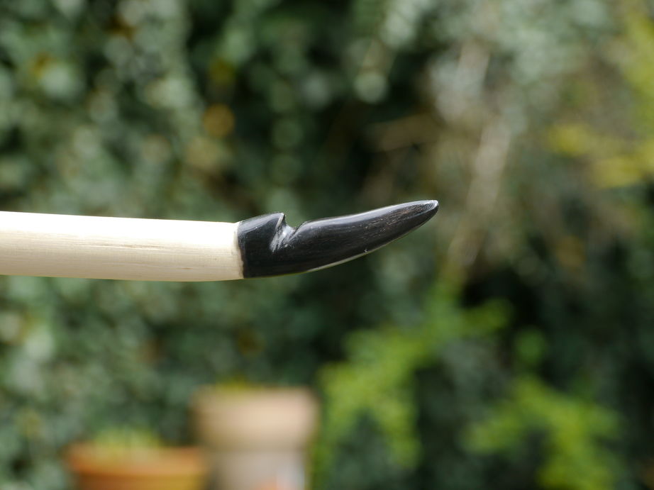

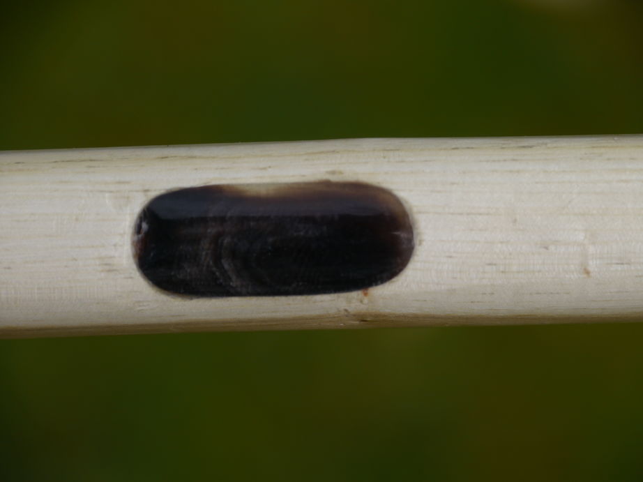

Nachdem mir neulich meine erste Eibe um die Ohren geflogen ist musste schnell ein Erfolgserlebnis her und einen neuen Parcourbogen hab ich eh gebraucht. Weil mir grad danach war hab ich mal was gebaut, was grad noch als Warbow durchgeht.
abgespannt Hochglanznocke oben Hochglanznocke unten Hochglanzarrowpass edit: Standhoehe: (fast) Vollauszug

Gefällt mir sehr gut, dein Bogen!
Wie breit ist er, und hat er Set bekommen?
Ich hab erst eine Ulme gebaut, aber dieser Bogen macht Lust auf mehr.
