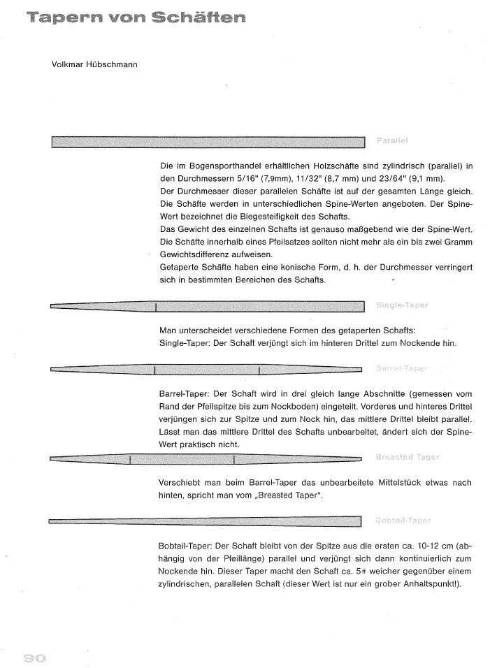

Seid gegrüßt,
ich habe einige Fragen zu den diversen Formen von Pfeilschaft-Tapern, denn ich möchte auch einmal einen Satz Pfeile tapern, möglichst mit gespleißtem Vorschaft und Horneinlagen in den Nocken. Bambuspfeile habe ich schon gebaut, welche ja einen natürlichen "Bobtail-Taper" haben.
Pfeilschaft-Taper-Formen. Quellenangabe siehe unten...
Momentan weiß ich leider noch nicht, welche Taper-Form ich nutzen möchte. Ich schwanke zwischen den Formen Barrel-Taper und Bobtail-Taper (siehe Bilder). Die Pfeile sollen beim 3D-Schiessen und beim Scheibenschiessen (FITA/WA) zum Einsatz kommen und haben 11/32" im Durchmesser. Jetzt hoffe ich auf Eure Meinungen, Anregungen, Empfehlungen und Tipps zu meinen Fragen.
Warum gibt es verschiedene Taper-Formen?
Wo liegen die Einsatzzwecke der verschiedenen Taper-Formen?
Gibt es eine "beste" Taper-Form?
Gibt es eine "beste" Taper-Form für 3D- und Scheibenschiessen (FITA/WA)?
Welche Nachteile haben getaperte Pfeilschäfte?
Wie dünn dürfen die getaperten Pfeilschäfte vorne an der Pfeilspitze werden?
Wie dünn dürfen die getaperten Pfeilschäfte hinten an der Nocke werden?
Wie verändern sich die Pfeile (Spine) nach dem tapern?
Wie verändern sich die Pfeile (Gewicht) nach dem tapern?
Wie tapere ich die Pfeilschäfte am besten?

Vgl. Seite 90 ff.
Bogenschiessen - Ausrüstung & Zubehör selbst gemacht
Herausgeber Volkmar Hübschmann
Verlag Angelika Hörnig
2. Auflage 2009
ISBN 978-3-938921-03-6

Dann wäre es in Ordnung, wenn vorne die Pfeilspitze dünner ist als die Selfnock hinten?
Pfeilspitze 17/64" = 6,8mm Durchmesser , Selfnock 5/16" = 7,9mm?
Das spielt keine Rolle. Die Spitze bringt da wieder Gewicht und die Top Hat Spitze ist im Aussendurchmesser ja etwas dicker als 17/64"
Oder doch besser vorne und hinten 6,8mm?
Beim "Barrel Taper" wird der Pfeilschaft ja gedrittelt. Wie weit kann ich den "Breasted Taper" denn nach vorne schieben?
Mach das nach Gefühl.
Ich lasse die Schäfte etwa 1-2" länger als sie sein müssten, tapere beide Seiten gleich und kürze die fertigen Schäfte dann vorne um den einen Zoll. Mit Schleifpapier und/oder dem Schaftformer von Top Hat korrigiere ich das vordere Ende, damit es in die Schraubspitze passt. So rutscht der "Barrel" nach vorn.
Ps Probier es aus. Mir bringt barreln viel mehr als 3 - 5% bessere Leistung. Gerade als begeisterten 3D Schützen mit Holzbogen ohne Schussfenster.

Vielen Dank für Deinen Beitrag. Das bestärkt mich darin, einen Satz Pfeile mit "Breasted Taper" herzustellen. Ich bin gespannt, wann ich loslegen kann und wie das Experiment ausgeht. Die Pfeilschäfte habe ich heute schon mal inspiziert, nach Spine und Gewicht sortiert und festgelegt, wo später "Vorne" und "Hinten" bei den fertigen Pfeilen sein wird.
