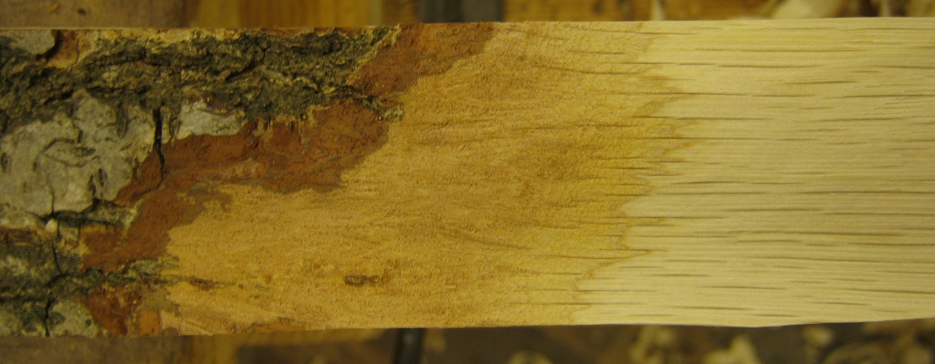

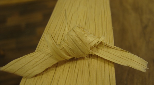

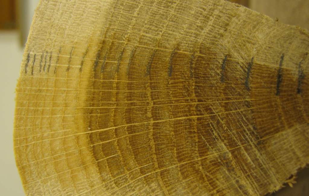

Rücken
acht oder neun Splintringe werden weichen

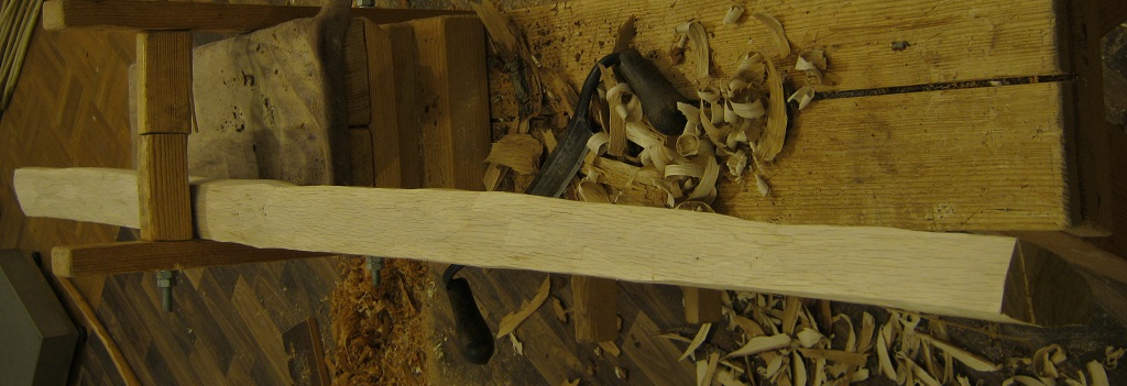

leichter Drehwuchs (160cm)

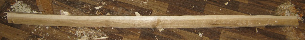

leichter Reflex links, leichter Deflex am rechten Ende, Ast in Mitte, alter Streifschaden Mitte der rechten Seite wird nicht im Bogen liegen
Ich werde mir viel Zeit lassen. Vermutlich ist auch noch zu viel Wasser im Holz.

Zähes Holz im Splint. Aber der Kern ist zäher.
Splint ist nur noch am Griff und für die Nocken vorhanden.
Der erste Rückenring ist Kernholz.
Noch annäherd quadratisch.

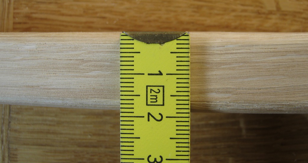

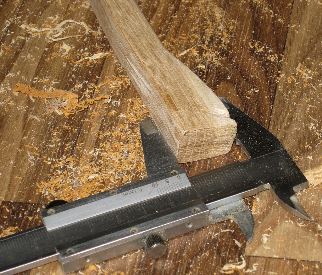

Rücken 22mm in Wurfarmmitte

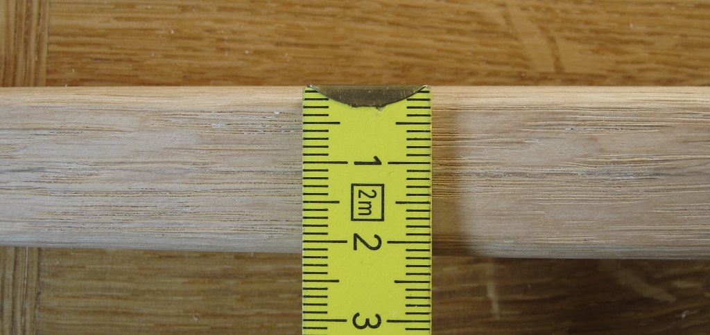

Seite 19mm
Um ein bis zwei mm werde ich ihn noch schmaler machen.
Es wird dennnoch eher ein hohes Rechteck als ein Quadrat.

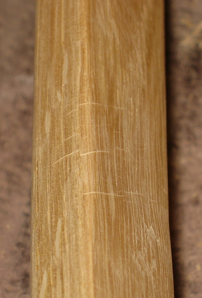

:-\ Hab vor dem Einschießen eine sehr leichte Schwachstelle im äußeren Wurfarmdrittel ignoriert. Jetzt hat er da Stauchrisse. Empfindliche Eiche.
Mal sehen was ich an Zuggewicht noch retten kann.

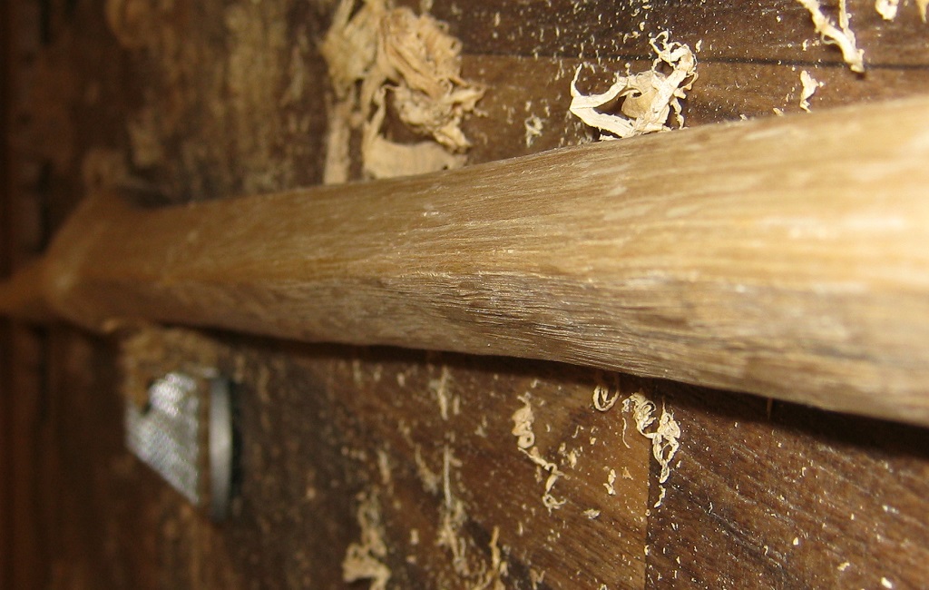

Ausschnitte Zwischenstand:
Die Stauchfalten sind wohl entstanden, weil ich eine kleine sehr sehr leichte Delle im Rücken übersehen habe. Ihr blickt auf die Kante zwischen linker Seite und Bauch (rechts).
Derzeit sehen die Nocken noch so aus:
Die Version mit rundem Querschnitt habe ich verworfen.
Falls ich mich noch an einem weiteren versuche, dann kurz und breit.
Aber diesem gebe ich noch eine Chance.
