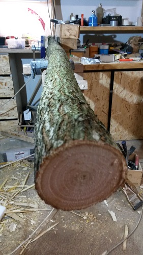

Saplingbow 9, Alfred33
ich bin Heute auch im Wald gewesen und habe eine Robinie geerntet die ich schon lange auf dem Plan habe... sollte diese Woche noch was schönes im Habitat stehen nehme ich es noch mit, sonst bleibts bei der Robinie.
-Als Preis spende ich ein 3-D Ziel-
alfredle
alfredle
(der mit der kleinen Wölfin)

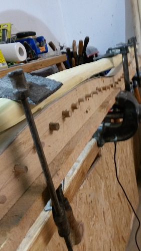

So Heute noch etwas Saplingpflege gemacht,
Höhe ausgesägt, dann aufgespannt damit er sich nicht verzieht.. alfredle

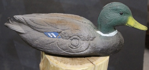

Re: Saplingbow 9, Alfred33 (Robinie/Efeu)
Ich spendiere als Preis.....
aus meinem Shop einen Longlife Erpel.
alfredle
alfredle

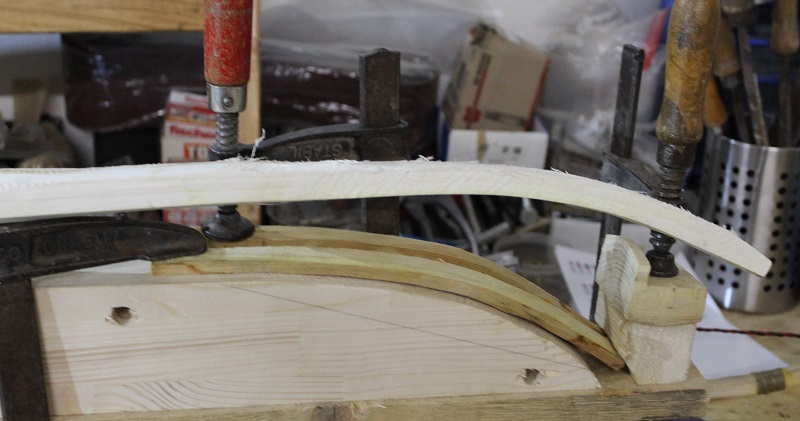

Sodele,
diese Woche hat er Recurves bekommen und die gleichen aus älterer Robinie versuche ich am Montag zur Stabi auf den Rücken zu kleben. alfredle

Die Recurves würd ich wenn schon, dann bauchseitig verstärken. Bin jedenfalls gespannt.

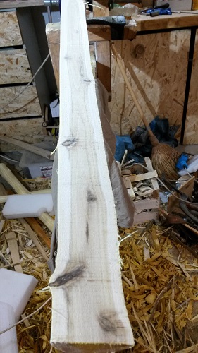

Habe Heute etwas an den Gondolieres gearbeitet, wenn der Kleber vollends trocken ist geht's an die Feinarbeit.
allerdings hat sich beim weiterarbeiten eine Totstelle im Holz aufgetan.. Jaja, Robinie hat halt schlafende Augen aber an einem Sapling hätte ich jetzt nicht gleich welche vermutet.
alfredle
alfredle
hatte ihn Heute schon auf 65@ 22 gemessen als es knackte....
hatte schon vermutet das die Gondolieres etwas m Stress sind... einen hats gelupft, aber der Recurve hat den Rest zusammengehalten. Genau an der Totaststelle war er halt zu weich... hat sich mit gebogen und das machen die Tips nicht mit.
Erste Pfeile hatte ich schon rausgelassen so im Indianerauszug... mal sehen wie ich den wieder in die Spur bekomme.
Hatte kein Foto/Handy in der Werkstatt ( 12 Km weg von hier) Bilder folgen.
alfredle
alfredle
