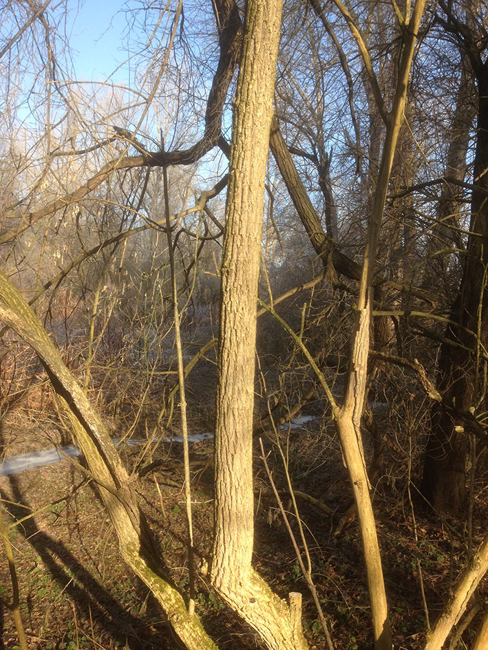

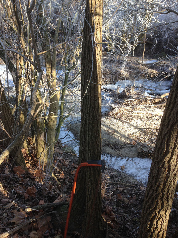

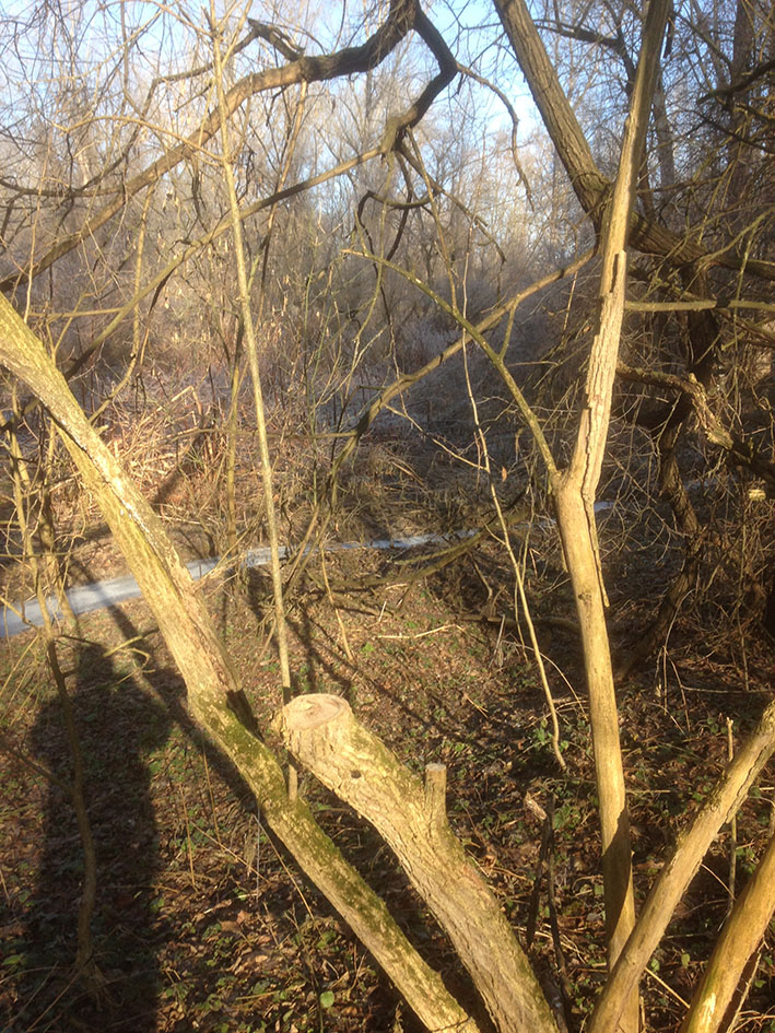

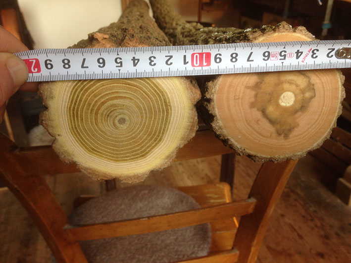

War heute in der Au und hab ein Robinien- und ein Hollerstämmchen ausgesucht. Die Robinie hat zwar keine breiten Jahresringe aber das Verhältnis Früholz/Spätholz ist trotzdem in Ordnung. Das Hollerstämmchen weist eine Verfärbung auf, die aber nur in Griff und Fadeout zu sehen sein wird.

Hey,
Ist das braune bei dem Hollunder Gammel oder einfach nur verfärbung? Der Markkanal sieht ja noch weiß aus. Ich frage das weil ich mittlerweile schon 4 oder 5 solcher Holler direkt entsorgt habe weil ich dachte das man mit Gammel bei Holler nicht spaßen sollte
Riecht der braune bereich unangenhem?
Kann man das Holz bei faulem Holunder noch nutzen was nicht direkt betroffen ist oder ist das Holz in der umgebung auch schon geschädigt?
ich Wünsche viel erfolg mit deinen Saplingen
Grüße Mario
Grüße Mario

Servus
Bis auf die Verfärbung hat mir die Stelle unverdächtig ausgesehen und gerochen. Außerdem wäre die Verfärbung nur im Griffteil. Ich hab bisher noch keinen Holler verbaut. Kann sich so eine Verfärbung auch auf den gesund aussehenden Teil des Staves negativ auswirken?
Grüße Coal

Hi, Coal
probiers einfach, erstmal aufsägen/aufhacken, was auch immer und dann mal schauen.
No Risk, No Fun !
Kemoauc
Vielleicht ist er auch nur nach dem Absägen in ner Pfütze gestanden. Wenns nicht übel riecht und matschige Eigenschaften hat, tät ich persönlich es einfach verbauen und mal sehn,was da kommt. Mein eigener Holler vom letzten Saplingbow hatte richtig Gammel in der Mitte, widerlicher Geruch nach altem Reifengummi und Terpentin. Davon blieben nur zwei graue Streifen und er schiesst sich immer noch richtig gut.Coal hat geschrieben:Servus
Bis auf die Verfärbung hat mir die Stelle unverdächtig ausgesehen und gerochen. ...
Grüße Coal
No Risk, No Fun !
Kemoauc

@kemoauc
Die Verfärbung war beim Holler gleich nach dem Absägen sichtbar. Egal wie sie im Bogen zu liegen kommt, ich bleib auf jeden Fall dran.

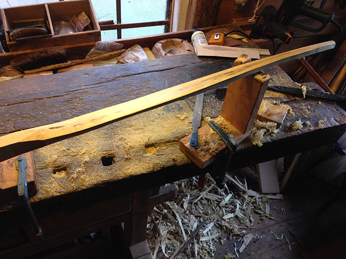

Der Holler war sehr nass und hatte nach dem Aufsägen gleich 10 cm Reflex. Hab ihn zum Trocknen auf einen Staffel gebunden damit er nicht noch mehr Reflex zieht. Verfärbung beim Holler ist beim Aussägen fast komplett weggefallen.

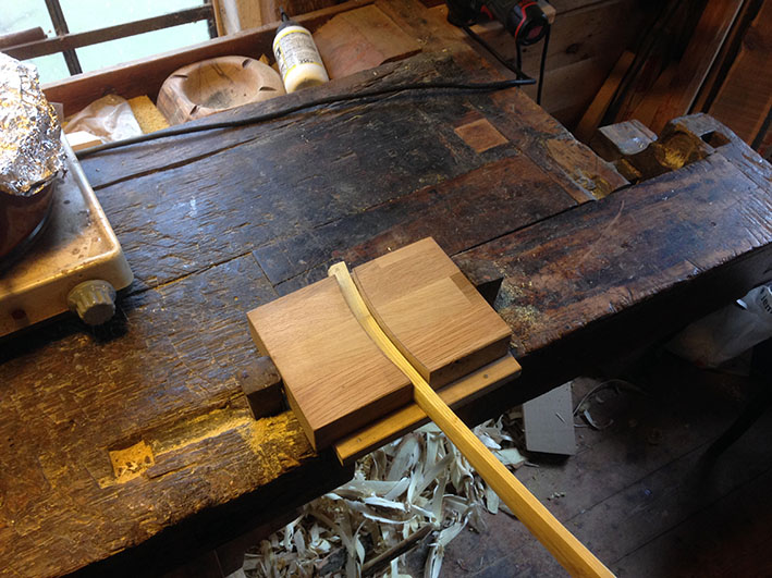

Der Holler ist aus dem Rennen und wird später fertiggestellt. Den Splint der Robinie hab ich zur Gänze weggenommen. Der Rücken ist somit der erste Ring vom Kernholz geworden. Die Gammelstelle ist glücklicherweise komplett rausgefallen. Ein Wurfarmende hatte einen natürlichen Reflex, deshalb hab ich beide Enden leicht geflippt.

Ja der wird...

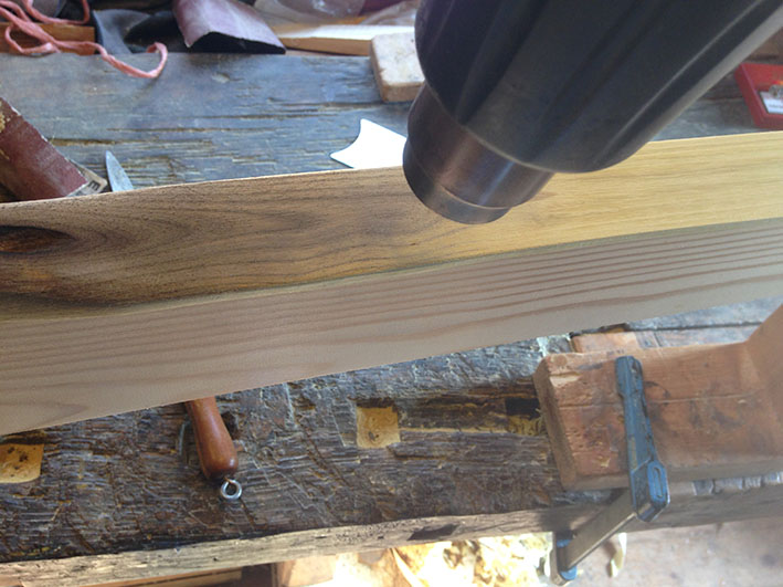

...beim Tempern? das sind bestimmt 4x4cm Holz? wenn ja, das bekommst mit Heißluft kaum gebogen.
(oder täuscht die Kameraoptik)
alfredle
alfredle

Beim Temperfoto ist der Bogen auf einem Fichtenbrett fixiert und in Reflex gezogen. Der Wurfarm ist etwa 13 mm stark.
