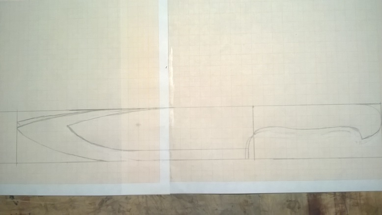

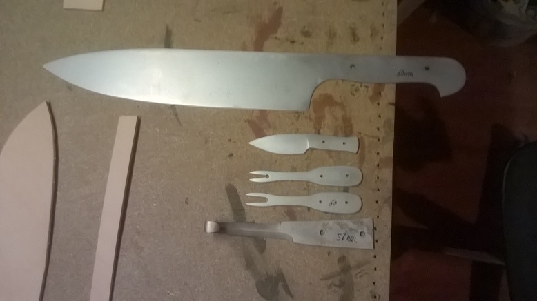

Zu Beginn eines jeden Messers steht eine Zeichnung, so auch hier. Ich hatte dem zukünftigen Besitzer 2 Varianten gezeigt, daher die beiden Zeichnungen in einer. Er hatte sich dann für das große Messer entschieden.

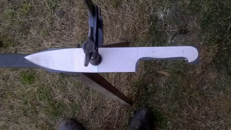

Da ich keine Serien fertigen möchte, schneide ich anschließend die Form aus und klebe sie auf den Flachstahl. Um die Form genau auszuarbeiten, habe ich damit die besten Erfahrungen gemacht. Egal, mit welchem Stift ich bisher angezeichnet hatte, entweder verschwanden die Linien beim Kühlen im Wasser oder sie waren zu dick.
Das Ausformen geschieht zuerst mit der Flex und anschließend am Bandschleifer, bzw. an der Schleifwalze (Innenradien).

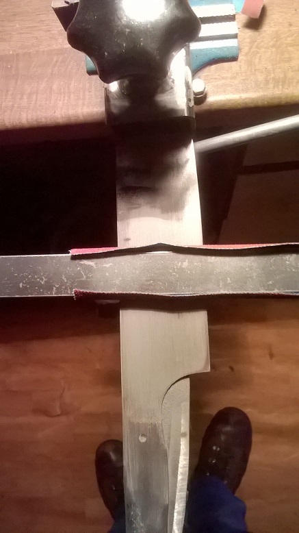

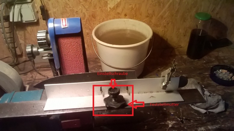

Nächster Arbeitsschritt ist das Anlegen, bzw. das Schleifen der Klinge. Hierfür verwende ich am Bandschleifer eine selbstgebaute Vorrichtung, die es mir erleichtert, den korrekten Winkel zu treffen und zu halten.
Leider habe ich noch keinen „richtigen“ Bandschleifer. Aber der kleine tut mit den vorgenommen Umbauten auch ganz passabel seinen Dienst.

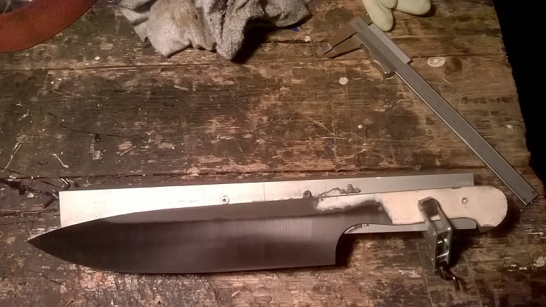

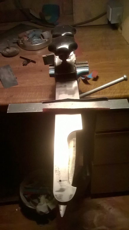

Nachdem die Klinge auf ca. 0,2 – 0,3 mm geschliffen ist, erfolgt der Handschliff. Hierbei werden die Macken, die beim Schleifen auf dem Bandschleifer zwangsläufig entstehen, herausgeschliffen und der Feinschliff gemacht. Hierbei gehe ich bis K600.
Ist dies geschehen sollte es so aussehen und ist jetzt fertig für die Wärmebehandlung. Diese führe ich allerdings nicht selbst aus, sondern lasse dies von einer professionellen Härte machen.

Ich habe eine Frage zum Schleifen am Bandschleifer. Die Vorrichtung arretiert das Messer rechtwinkelig oder leicht geneigt für einen schrägen Schliff? (verjüngende Schneide)
Gruss Matthias

Hallo Felsenbirne,
wenn du dir das Bild noch einmal anschaust, siehst du eine Stellschraube an der Vorrichtung. Mit dieser kann ich das Ganze in Richtung Bandschleifer neigen und so den Winkel einstellen.
Jo

Zum Handschliff habe ich auch eine Frage.
Ist der Schleifklotz ein Stück Bandeisen ?
Ich habe mir die Technik von Shokunin angeeignet und verwende mit Nassschleifpapier umwickelte Holzlatten. Das hat bisher ganz gut funktioniert.
Hat ein Bandstahl (oder Band-Alu) als Schleifklotz eventuell Vorteile und wäre besser geeignet?

Re: Wie ich meine Messer mache
Hallo Klaus,
das ist ein Stück Flacheisen. Damit sorge ich dafür, dass die Fläche gerade wird und nicht ballig. Ich denke, eine Holzlatte geht genauso gut, wenn sie gerade ist. Das Flacheisen hatte ich halt noch da....
Jo

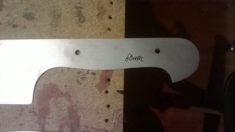

Wenn die Teile aus der Härterei kommen, sehen sie so aus:
Null Zunder, kein Verzug, alles Kerzengerade.
Jedes einzelne Stück wird noch einmal geprüft, bevor es zurückgeschickt wird:
Damit ist es wohl auch verständlich, warum ich mir das nicht selbst antue

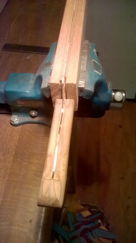

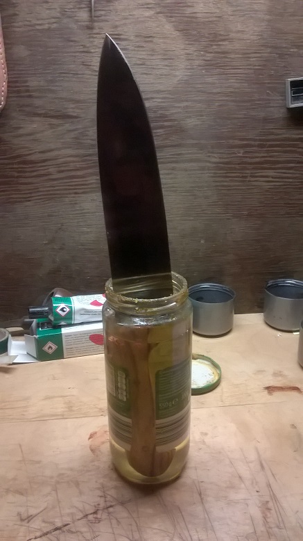

Jetzt klebe ich die Griffschalen auf. Dazu verwende ich Uhu Endfest 300, einen 2 Komponenten Epoxydharz.
Bei feststehenden Messern mache ich es gerne so, dass ich die Griffe nur planschleife und die Klingenseite fertig mache.
Dann kann ich den Griff "im Ganzen" formen, was mir besser gefällt als die einzelnen Griffschalen fertig zu machen und dann aufzukleben.
Daher sieht es auch ein bisschen wüst aus, wenn die Schalen aufgeklebt sind:
Jetzt muss noch der Griff geformt werden. Bei Flachangelmessern, so wie hier, ist die Griffform ja durch den Stahl bereits vorgegeben. Die Rundung der Griffe war abgesprochen. Ich mag es auch lieber, wenn der Griff leicht rund ist.
Griffholz bis K600 schleifen:

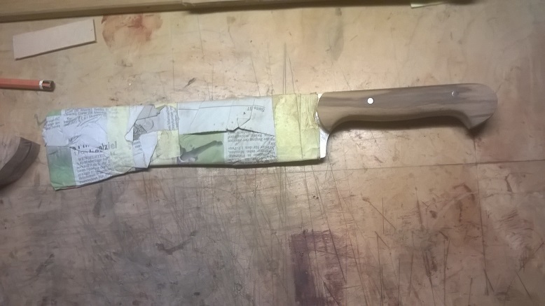

Und dann ab in die Wanne, is Samstag! 8-) Ich öle die Holzgriffe gerne. Dazu verwende ich Leinöl.

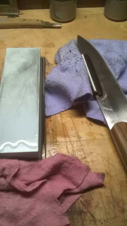

Als letztes muss jetzt noch aus dem geformten Flacheisen ein Messer gemacht werden.
Meditatives Arbeiten am Wasserstein:

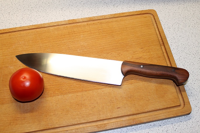

Und so sieht es dann fertig aus:
Ich hoffe, der kleine WIP (Work in progress) hat Spaß gemacht.
