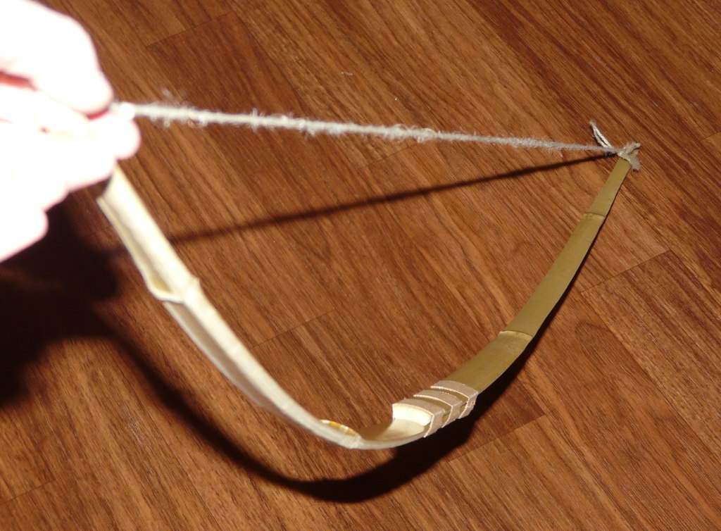

Also der Bursche biegt schon etwas sehr stark mittig.

So grottig finde ich den Tiller nicht. Luft nach oben gibt es wohl meistens. Aber es sollen ja noch 19 weitere Bögen entstehen, nicht wahr? Da ist ja jede Menge Raum zum experimentieren. Deine Projekte finde ich immer spannend.

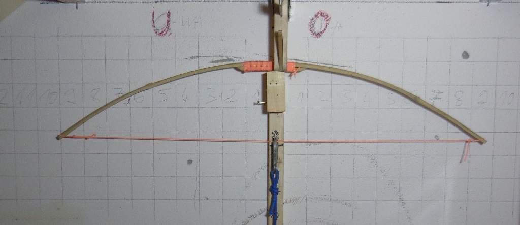

Ja, am Tiller musst du noch was machen. Für meinen Neffen der ist auch 3 Jahre bau ich aktuell auch einen Bambusbogen.
Entschuldigung für schlechten Bilder, aber alleine lässt sich das alles schlecht fotographieren.

Aber mit reinem Breitentiller biegt wie oben gesehen die Mitte etwas zu stark. Da müsste ich die Mitte 4cm breit machen, was dann wieder doof zu greifen ist.
Also entweder Griff drauf oder halt 2 Wurfarme in der Mitte übereinander kleben/binden.
