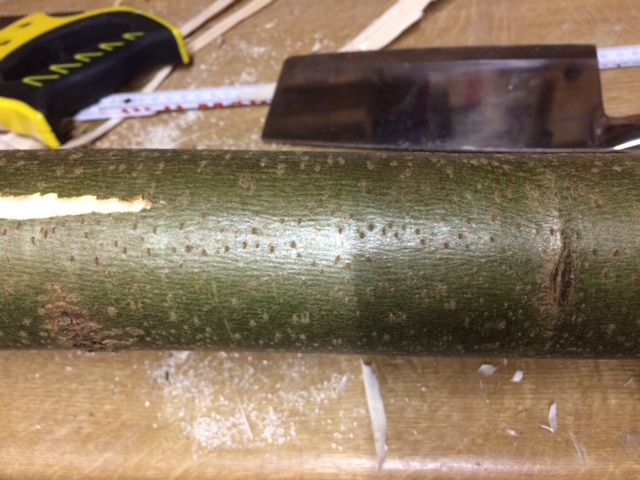

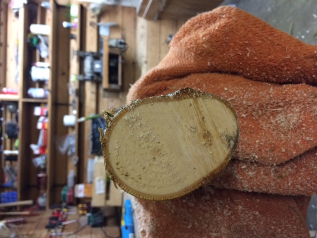

Hallo liebes Forum,
nun war ich unterwegs und hab meinen Haselvorrat aufgestockt. Zwischendrin bin ich allerdings auf einen Ast gestoßen, bei dem ich mir nicht sicher bin, ob es wirklich Hasel ist. Der Strauch sieht einem Haselstrauch auf jeden Fall ähnlich. Die Rinde wirkt jedoch dicker und das Holz ist irgendwie weißer.
Kann jemand von Euch das Holz bestimmen? Wenn es kein Hasel ist, ist es bogentauglich?
Lutz
Lutz

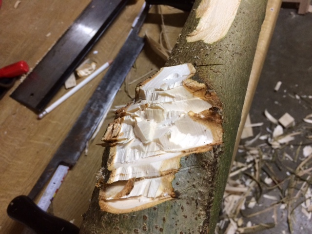

Tolle Bilder.
Einen Haselstrauch ähnlich?
Ich habe einmal versehentlich Linde mitgenommen, die ich für Hasel gehalten habe, weil sie als Busch aus einen Wurzelstock ausgetrieben ist, taugt für einen Bogen nicht die Bohne.
Ist das Hackmassaker auf dem mittleren Bild der Überrest eines Seitenastes und demnach die Spur in der Rinde die Reste eines Chinesenbartes? Dann könnte es sich auch um Esche, Eberesche oder Ahorn handeln?

Jo, denke auch, dass das Weide ist.

hi,
weide oder linde .... beides kein bogenholz, wenn ich richtig gegoogled habe. mich irritiert nur, dass es ein strauch war, zumindest im halbdunkel ähnlich wie hasel.
das hackmassaker ist der rest eines seitenastes, aber ich weiss nicht was ein chinesenbart ist, bzw. wie er in den stave hineinkommt?
danke für eure einschätzung.
liebe grüße, lutz
liebe grüße, lutz

Re: Holzbestimmung
Hasel würde ich ausschließen, dafür ist die Rinde zu grünlich (für meine Erfahrungen)
Mein erstes Gefühl wäre Weide oder möglicherweise Esche.
Wenn du nochmal zum Habitat kommst, versuche mal herauszufinden - vielleicht wenn im Frühjahr Triebe wachsen.
Dann weißt du, ob du das Holz verwenden kannst zum Bogenbau, oder zum Schnitzen für was anderes
Olli
Olli
Re: Holzbestimmung
Weide oder eine Art Ahorn?
Haengen an den ehemaligen Nachbarn im Habitat vielleicht noch trockene Blaetter dran? Manchmal können die noch helfen.
Cheers,
Y
Cheers,
Y
Re: Holzbestimmung
Würde auch auf Weide setzen schau mal ob du noch Blättchen findest.

Re: Holzbestimmung
Linde erscheint mir wahrscheinlich. Probe: Lindenbast ist extrem faserig, früher hat man Seile draus gemacht. (Aber für Bogensehnen taugt es nix...)
Lg Georg

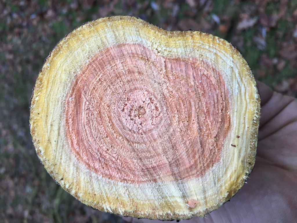

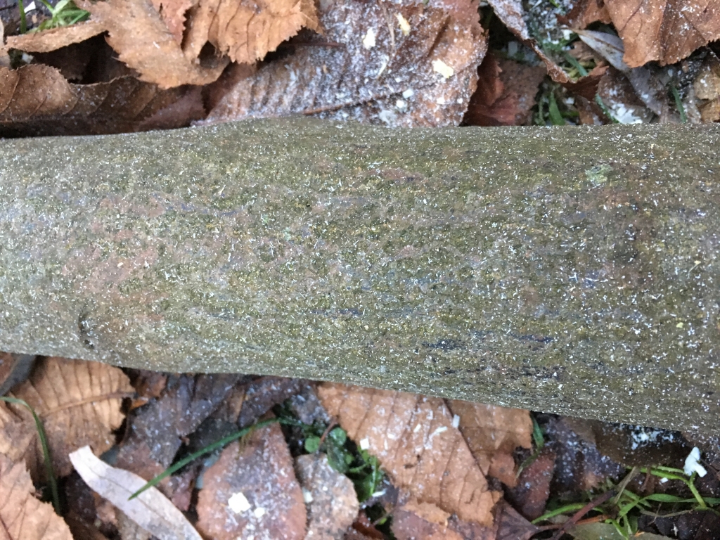

Hab bei jemanden Ahorn abgeholt und davon auch 2 Stämme mitgenommen.
Könnte das Buche sein ?
Sieht auf jeden fall Hübsch aus :-)
Danke im Vorraus für Eure Antworten
Exus
PS stamm durchmesser ca 5-6 cm
Exus

Re: Holzbestimmung
Buche? Das wäre eine sehr sehr seltsame Buche...
Vermute Faulbaum. Knospen wären hilfreich
Lg Tom Tom
Lg Tom Tom

Re: Holzbestimmung
Hätte anhand des Schnittbilds auch auf Faulbaum getippt, aber die Rinde sieht rein gar nicht nach Faulbaum aus.
Re: Holzbestimmung
oki wenn es den faulbaum ist
komplett trocknen lassen oder markkanal ?
und ist faulbeere
flaches Elbdesign tauglich oder lieber
flachbogen?
hat jemand auch ein faulbeere bogen über 50#
gebaut oder nur mit backing möglich ?
und ist faulbeere
flachbogen?
