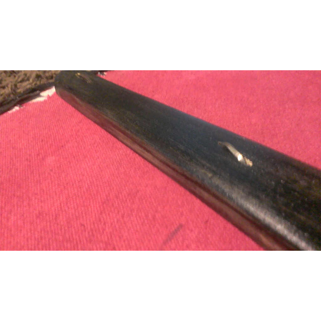

Also habe mir mal einen centergrip 80cm Durchmesser flachen Linienrundschildgebaut
hier die Details:
Schildkörper: 9mm Birkenmultiplexsperrholz (7lagig), doppelseitig mit groben Leinen Bespannt, bemalt mit Textilfarben und acryllack
Schildrand: Der alte Hundekauknochentrick, also Rohhaut mit eingelgtem seil und mit löchern im Schildrand festgenäht
Fessel: Irgendein Holz XD Mit umgeschlagenen Eisennägeln ausm Mittelalterladen befestigt.
Wie ihr seht fehlt noch der Schildbuckel.

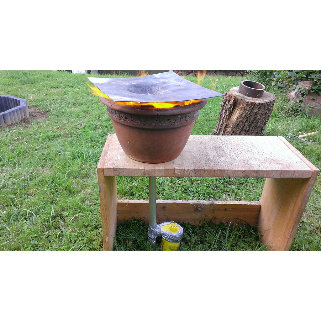

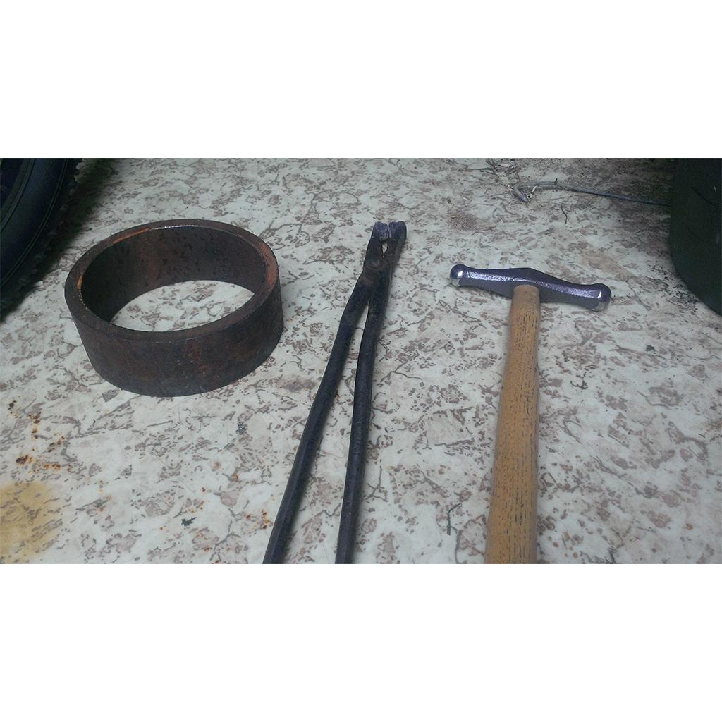

Da ich den selbst schmieden möchte dauert das noch da bei der Blumentopfschmiede die ich mir zusammengebastelt hab das Gebläse das zeitliche gesegnet hat.
Da hätt ich übrigens eine Frage an die Messerschmiede im Forum, was benutzt ihr so an Feldschmieden mit welchen Gebläsen und wie habt ihr die gebastelt?

Schönes Projekt, wünsche viel Erfolg... :) :)
Zu Deiner Schmiedeessengebläsefrage hier mal ein link aus dem Forum...
http://www.fletchers-corner.de/viewtopi ... 12&t=12270
Da steht zwar nicht unbedingt alles zum Thema drin, aber für ein paar normale Anregungen
oder gar innovative Ideen sollte es durchaus allemal reichen... ;) :D :D
