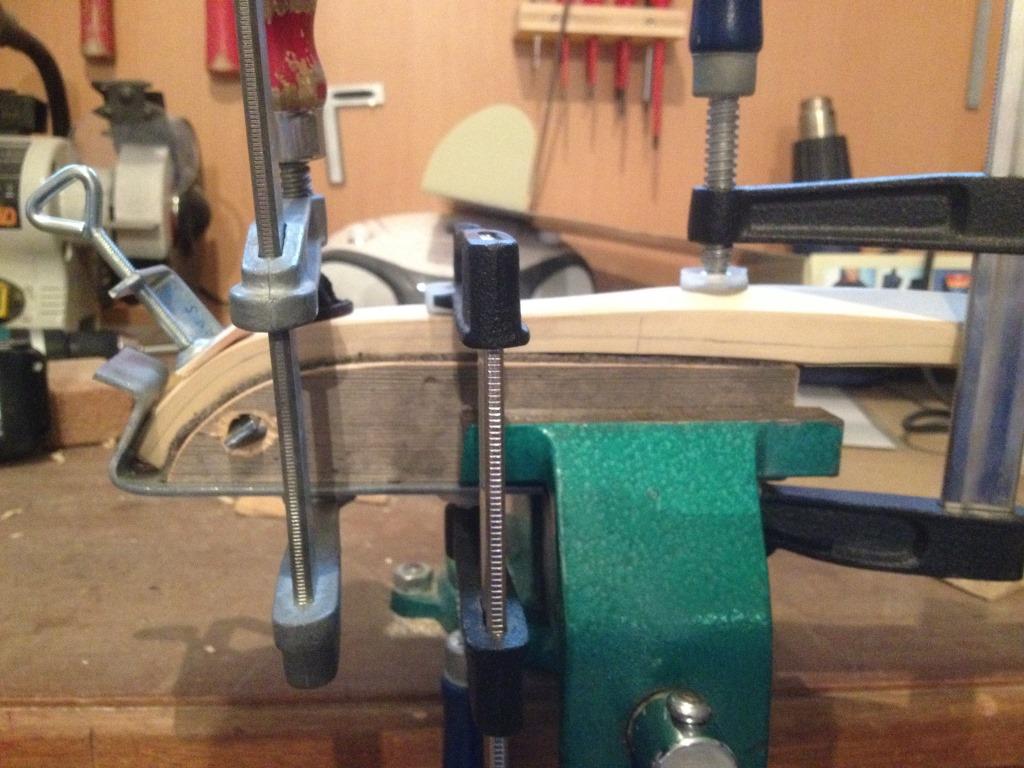

Soll der Blechstreifen nach dem Erhitzen am Bogen befestigt werden und danach in der Schablone gebogen werden?Roby-Nie hat geschrieben:Deshalb sollte man auf der Zugseite mit Schraubzwingen o.ä. einen Blechstreifen befestigen.
Wie meinst Du das? Im Verhältnis dicker als die restlichen Wurfarme?Roby-Nie hat geschrieben:Schließlich muss du darauf achten, dass die geflippte / recurvte Stelle dicker bleiben muss, damit sie sich nicht wieder rausbiegt.
Das klingt abgefahren. Hört sich aber eher danach an, so etwas erst mit mehr Erfahrung zu versuchen.Roby-Nie hat geschrieben:Möglich wäre auch das Ende parallel zum Rücken einzusägen, damit du zwei dünnere Lagen Holz hast, die sich leichter biegen lasen. Die biegst du dann (s.o.) und klebst sie nachher wieder zusammen.

also wenn ich die Biegeform sehe, würde ich aufpassen das das vordere Stück nicht wegplatzt...da ist ne Art Sollbruchstelle, d.h. sehr wenig Holz am Übergang wo Spannung entsteht...da würde ich seitlich was dranmachen....auch gedämpftes Holz hat genügend Kraft das vordere Stück "wegzusprengen"...
Schöne Grüße
Schöne Grüße

ja die Form ist eher für Recurves geeignet. Geflippte Enden mach ich einfach im Schraubstock, natürlich das Holz gegen Druckstellen schützen. Bei mir reißt auch meist am Bauch ein Span weg, den Leim ich dann einfach wieder an.
Ich Dämpfe 45 Minuten.
Gruß Thomas
Gruß Thomas

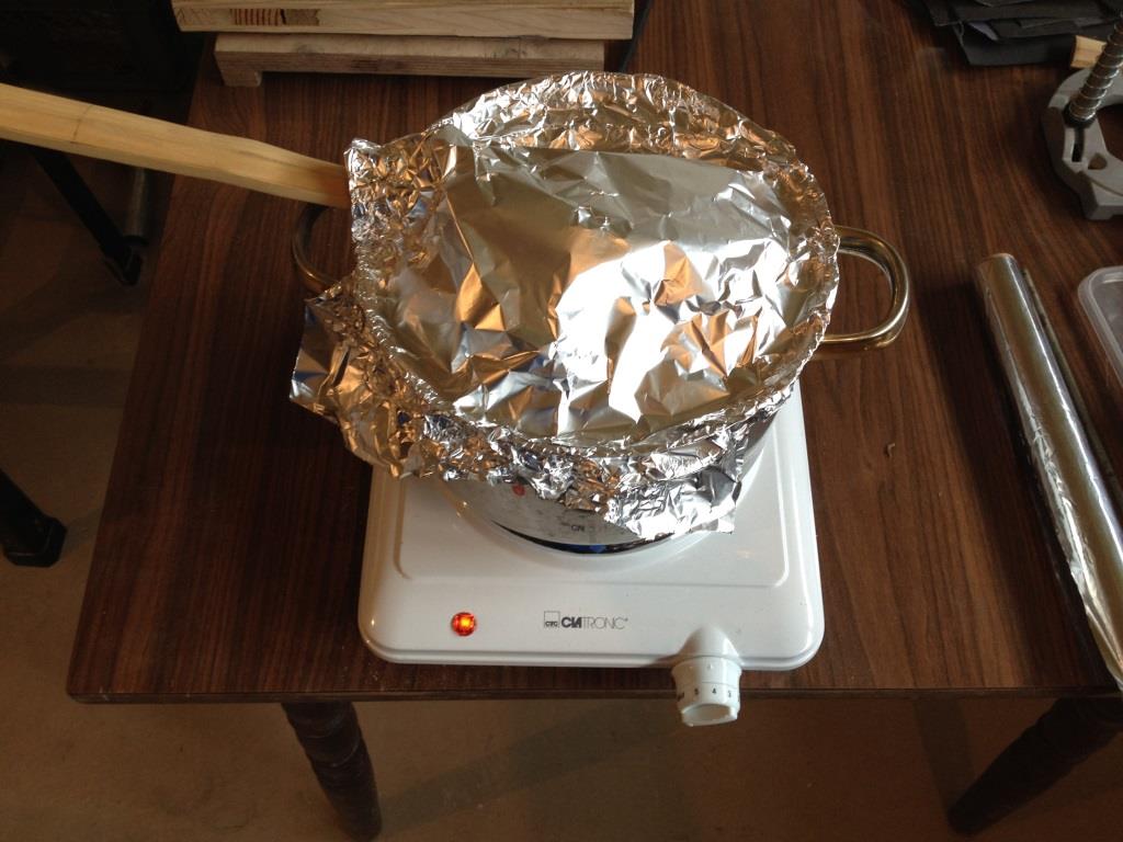

Dämpfen geht am besten direkt in der Werkstatt mit einer billigen Kochplatte (20-30 Euronen), siehe Foto. Dann bist du beim Dämpfen direkt neben der Biegeform. 30 Minuten sollten reichen. Wichtig: in einer langsamen, stetigen Bewegung um die Form biegen, nicht gar zu schnell. Und am Bauch einen durchgehenden Jahresring, Flämmung reißt gern aus.

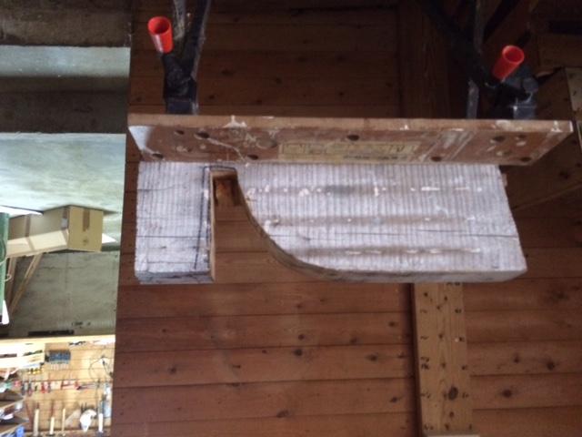

Anbei noch zwei Möglichkeiten für Biegeformen. Vorne hat sich als Fixierung ein Blechhaken bewährt, den kann man auch seitlich anschrauben und verstellbar machen, ein Holzstück beilegen geht aber auch.

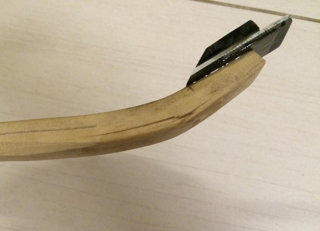

Hier übrigens ein beim Dämpfen gerissener Hollunder. Mit Epoxi verfönt, hält (bis jetzt!).

ja, so wie bei Deinem Holunder sehen die Risse bei meinen ganzen Test-Staves aus. Mit Epoxi-Fönen meinst Du, dass man Epoxykleber auf die Risse verteilt und sich der Kleber dann durch das Erwärmen verflüssigt und in den Rissmulden selbst verteilt?
Zum Thema Jahresring freilegen. Da vom Bogenholz an den Enden der Markkanal bereits abgenommen wurde, wird es nur möglich sein, einen Jahresring "von unten/vom Bauch des Bogens" (konkav) freizulegen - Das erscheint mir bei Hasel extrem schwierig....
