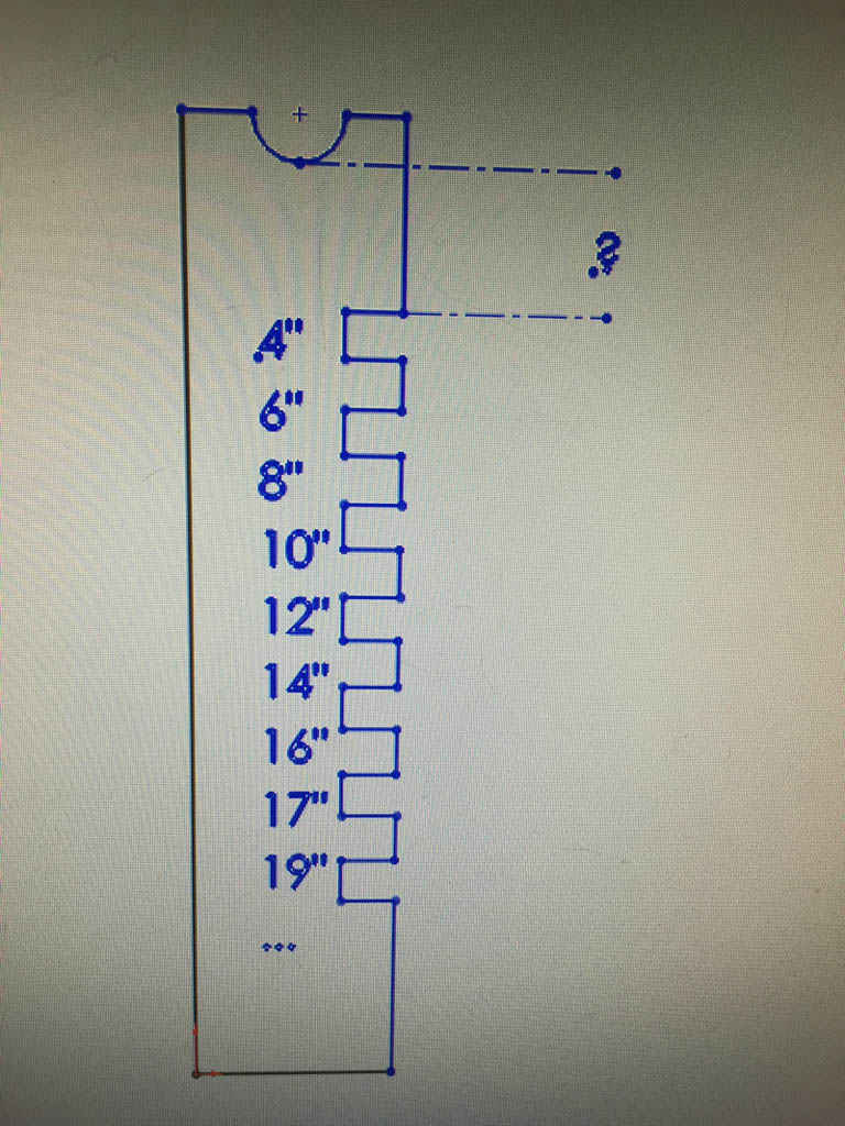

Hallo Allerseits,
ich bin Senn und bin neu hier bzw. habe ich mich wieder nach Jahren gemeldet bis ich vor kurzen meinen ersten Survivalbogen bei Simeoni Wildnisschule gebaut habe.
Nun will ich mit wenig vorhandenen Werkzeugen weitermachen und ich wollte einiges selbst bauen wie dem Tillerbrett.
Meine Frage: Wie sind denn die genauen Abmaße? Ich habe leider nicht viel gefunden hier.
Im Dateianhang hab ich da mal was skizziert falls man da was sieht.
Sind die Abstände immer 2 Zoll beginnend mit 4" bis 32" ? Und ich weiß das klingt jetzt dämlich aber ab wann beginnen die 4" ?
Ab dem Bogenbauch (Griffbauch) oder Rücken oder der Mitte vom Griff? Ich weiß nicht wo ich das genau am Holz anzeichnen soll. Ich möchte diese Kerbe für den Griff einarbeiten und von der tiefsten stelle 4" runterlesen und anzeichnen.

Das erste Abmaß von oben? Wo fängt dieser an

Hi,
Du mußt den Anhang noch hochladen... ;)
Edit: Ja, so ist das besser 8)
Die erste Kerbe reicht bei 20 cm zu machen. Können/dürfen darfst Du auch schon früher, ich finde, das bringt nicht viel.
Schau mal bei den Präsentationen rein, oder Bogenbau, da sind viele Tillerbretter. Inspirationen, die weiterhelfen...
curebo
P.S.: Ja, die 4" beginnen am Bogenbauch/ Griff hinten/ unterster Punkt deiner Auflage, sorry... das ist die Antwort

Den Anhang hab ich nachträglich hochladen. ich sehe es zumindest :)

FC Lexikon -> Tillerstock
und gleich drunter -> Tillern
".....dann zu Ende Tillern bis zum Vollauszug, i.d.R. 28" (Zoll) = gut 71 cm - gemessen wird der Auszug übrigens von Bogen-Vorderkante bis zur Sehne im entferntesten Punkt."
Also ist es wurscht wie groß du "?" machst. Denn du weist ja nicht wie dick der Griff vom nächsten Bogen wird. Ergo passt das mit den Kerben nie ganz zum tatsächlichen Auszug.

Das Lexikon ist ein guter Hinweis. Da steht die erste Kerbe bei 15 cm machen. Bei den meisten Bögen da ja so circa auf Standhöhe.
Je kürzer Du deine Bögen bauen willst, desto früher muß die erste Kerbe gemacht werden.
Den eigenen Auszug würde ich nicht am Tiller... brett ... -stock ablesen ::)

Messe vom Bochenrücken aus, Abstand jewils 1 Zoll (2,54 cm), bohr die Löcher und verwende 8er Dübel oder eine Maschienenschraube, das ist einfacher und schneller als die Kerben zu schneiden.

vielen dank :) ein anderer meinte grad umgekehrt also Bogenrücken? naja mir geht es erstmal nur darum den Bogen zu Tillern.

Für das Maß gibt es viele Möglichkeiten, nach den AMO (ATA) Regeln gilt für den Auszug folgendes:
Der Auszug wird vom Pivotpunkt aus gemessen und es werden 1,75 Zoll dazu addiert.
Der Pivotpunkt ist der Druckpunkt, der Punkt wo die Daumenwurzel den Druck auf den Griff ausübt. Die 1,75 Zoll die dazu addiert werden, sind ein Durchschnittswert für die Grifftiefe, so kann man tief geschnittene Recurvegriffe und bauchige Selfbogengriffe vergleichen. Alle Angaben zum Auszug und dem dazu gehöhrenden Zuggewicht werden in der Mehrheit danach ermittelt, zumindest im gewerblichen Bereich in Europa, Amerika und Australien. ;)
Dieser "Standart"-Auszug berücksichtigt die tatsächliche Grifftiefe nicht, für die benötigte Pfeillänge ist das Messen an der Vorderkante des Bogens praktischer, fürs Tillerboard aber die AMO Maße da ja meist unterschiedliche Bögen mit unterschiedlichen Griffen gebaut werden.
Die Standhöhe eines Bogens wird nach der AMO-Regel auch vom Pivotpunkt aus gemessen, eine Standhöhe von 6" sind somit gleichzeitig ein Auszug von 7,75"
Eine Standhöhe von 5" wird in den seltensten Fällen bei einen Bogen unterschritten, ein Maß unter 5" macht an einen Tillerstock oder Tillerboard also kaum Sinn, bei mir kommt das erste Maß bei 4,25" unter der Bogenauflage und ist mit 6" Auszug markiert. ;)
