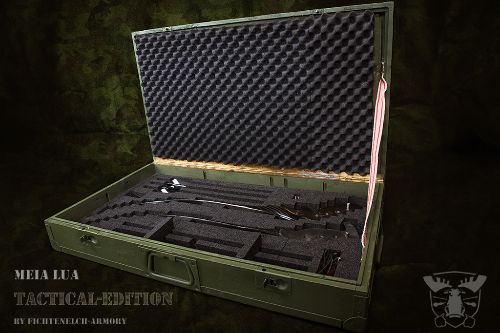

Hallo alle zusammen.

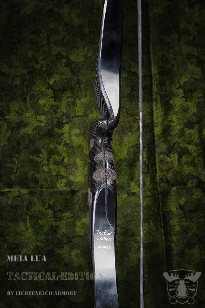

Ich möchte euch hier mal mein Langzeitprojekt zeigen. Ich bau die "Meia-Luas" ja jetzt schon ne ganze Weile und die haben sich ständig weiterentwickelt. Quasi Bogenevolution. :D
Also habe ich Ende letzten Jahres gedacht "Lass den mal als Takedown bauen!". Dazu ist dann noch: "Lass den mal mit Carbon bauen!" und "Lass den mal mit Takedown-Pfeilen basteln!"
Also gesagt getan! Ich habe also seit letzten Dezember immer weiter an dem Teil gebastelt und es sind mir auch zwei prototypen geplatzt....aber was länge währt...... !

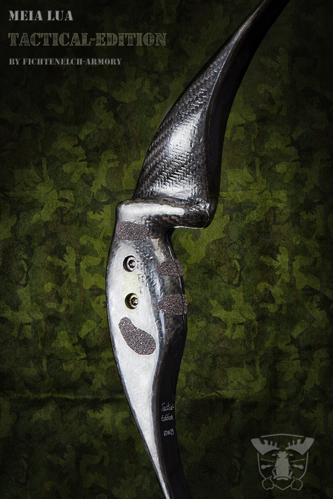

Naja...rausgekommen ist ein ganzes Bogenset. Bestehend aus nem 43 Zoll langen Bogen, drei Takedown-Pfeilen und der passenden Verpackung dazu. Der Bogen ist (glaub ich) der schäfste Kurzbogen den ich bis jetzt gebaut habe. Die 480 Grain schweren Takedown-Pfeile beschleunigt er auf 165 fps und mit 310 Grain Pfeilen schafft er sogar die 200 fps. Bis 29 Zoll lässt er sich hart aber fair ziehen. Dannach kommt allerdings die unüberwindbare Wand. Der Takedown-Mechanismus besteht aus zwei 6 mm Dicken Edelstahlbolzen die in Edelstahlhülsen greifen und zwei M8 Edelstahlschrauben die in Gewindehülsen geschraubt werden.
Der Griff ist nicht zu 100% aus Carbon sondern Hickory das ich mit Carbongewebe umgeben habe.

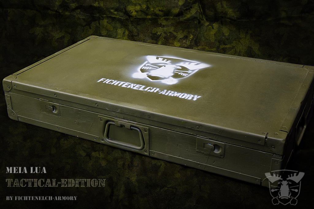

Die Kiste ist übrigens ne alte Bundeswehr-Sanikiste die ich leergeräumt habe, umlackiert und mit neuem Innenleben versehen habe.
So und hier jetzt mal wieder Fakten und Zahlen :D
Name: Meia-Lua "Tactical-Edition"
Sehnenlänge: 43 Zoll
Auszug: 29 Zoll
Zuggewicht: 50 Pfund
Wurfarme aus: Carbon, bambus, Carbonkern,Schwarzglas am Bauch
Griff aus: Hickory mit Carbon umhüllt, aufgeklebte "Antirutsch-pads"

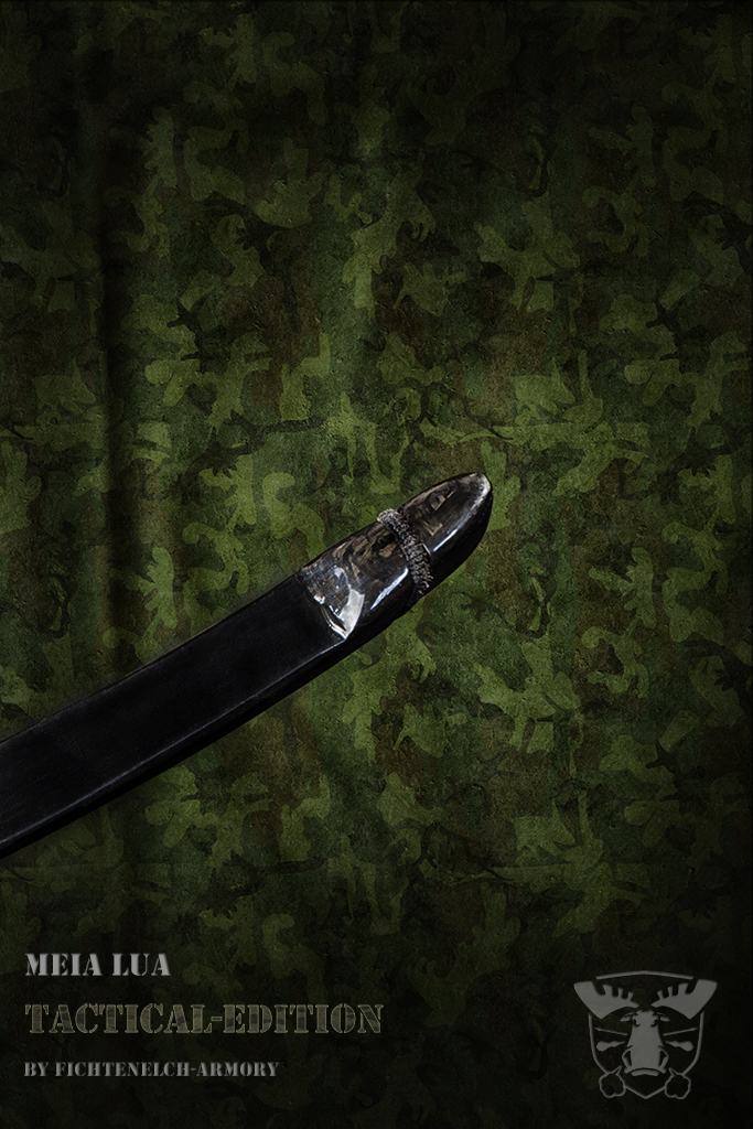

Tips: Vollcarbon
Sehne: 14 Stang fastflight-endlos mit Sehnendämpfer aus Nerz
Pfeilauslage:Carbon

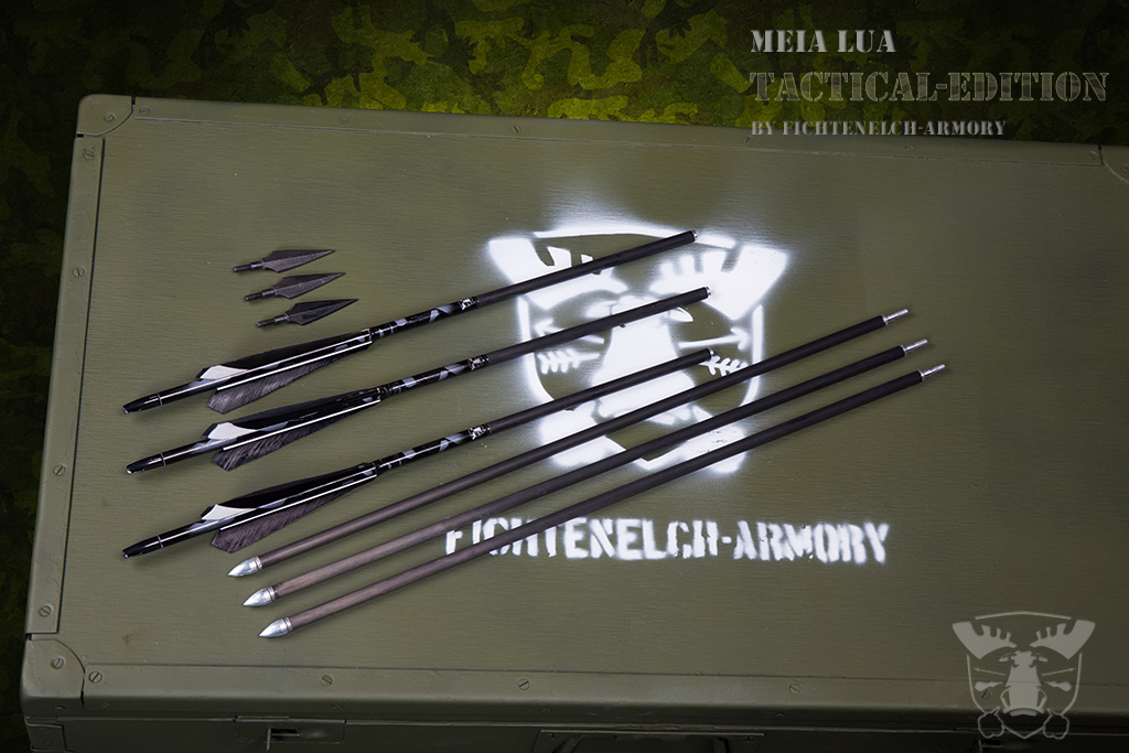

Pfeile:
Schaft: Goldtip Hunter black 29 Zoll
Langes Insert mit 100 Grain Spitze
Custom-Befiederung, custom-wraps
Takedownhülsen aus den USA
..die kiste :)
..die kiste :)
..das ganze dann offen :D
Also ich muss sagen das ich echt ein klein bißchen stolz auf mich bin. Der Bogen geht wirklich wie Sau. Handshock gibt es nicht und die Pfeilgeschwindigkeiten sind auch vollkommen ok. Weil er etwas giftiger ist als die anderen Kurzbögen von mir ist er allerdings nichts für ungeübte Schützen. Man trifft gut wenn man sich auf den Bogen einlässt und mit den 50 Pfund auch gut zurechtkommt. Gelegenheitsschützen kommen (glaube ich) nicht damit klar.
Ich hoffe er gefällt euch. :)

Also ich find ihn saugeil! :D Gratuliere zu dem Extrem-Projekt - Interessenten findest du dafür sicher genug falls du in Serie gehen solltest ;)

Großes Kino, und die Idee die Teile seitlich aneinanderzubringen finde ich ausgesprochen cool.
Ein wenig störe ich mich allerdings an den nerzenen Dämpfern. Pelze und deren Gewinnung sind halt ...extravagant.
Aber das stellt den Bogen als solchen ja nicht in Frage, voll taktisch!
Bringt das Gewinde in den Schäften FOC und Spine nicht etwas durcheinander?
Für Version 2.0 könntest Du dir ja noch ein Futteral für am Gürtel oder so überlegen.

..ob ich verrückt bin..?!?!!...Kann ich nicht beantworten...die Stimmen in meinem Kopf summen gerade die Tetrismelodie :D :P
Ich freu mich das der Bogen gefällt und ja..das Gewinde im den Pfeilen macht den Bogen etwas steifer. Die Inserts gehen ja doch ein ganzes Stück in den Schaft. Aber das hällt sich trotzdem in Grenzen und die Pfeile fliegen gut. :) Eine Gürtelhalterung wollte ich nicht bauen...zuerst dachte ich ja an eine eingebaute Taschenlampe im Bogen .....aber das wäre dann zuviel aufwand gewesen.
Jaa...das Thema mit den Felldämpfern...mmh...ich hatte von 2 monaten das große Glück und habe Verschnittstücke aus einen Pelzmantelfabrik bekommen. Wenn ich die nicht genommen hätte wären die verbrannt worden....so wird wenigstens jeden Stückchen genutzt :)
In Serie wird das so aber nicht gehen. Das Set macht ne riesen Arbeit und naja.... bezahlt werden sollte es auch. Eins werd ich aber definitiv noch bauen..aber dann mit 31,5 Zoll Auszug :D

Wow, allergrößte Hochachtung, von allen Deinen Bögen gefällt mir dieser bislang am besten, das einzige was für meinen Geschmack noch besser kommen würde, wäre eine Steckpassung im Griff, das ist aber beileibe keine Kritik, nur dann würde mich der Bogen schwer in Versuchung führen, mal wg des Preises anzufragen. Daumen hoch!

Kuuhl ! 8)
- Wo haste die Spitzen her ? :o

Krasse Wurst!!
Ich steh zwar eher auf Vollholz, aber das einzige, an was man da ummaekeln koennte, ist die Geschichte mit der Spritzschablone....

Also die "Jagdspitzen" gibts in der Bucht. Aber die sind wirklich mehr show als echte Spitzen. Soweit ich das erkennen kann sind die gegossen und nicht geschmiedet...also nicht wirklich was und auf 3D-Tiere würde ich damit sowieso nicht schießen. Das macht so große Löcher.
Das mit der Spritzschablone war übrigens Absicht. :) Ich wollte auf der doch recht "ratzigen" Kiste ...ich glaub die ist Baujahr 1974...kein super-mega-hochglanzlogo. Die die sollte schon etwas "military" aussehen ..deshalb hab ichs so gemacht wie ichs beim Bund gelernt hab. :D Wehe wenn hier irgendjemand wegen meiner Präsis aufhört Bögen zu basteln :P!
