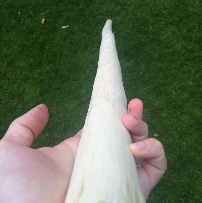

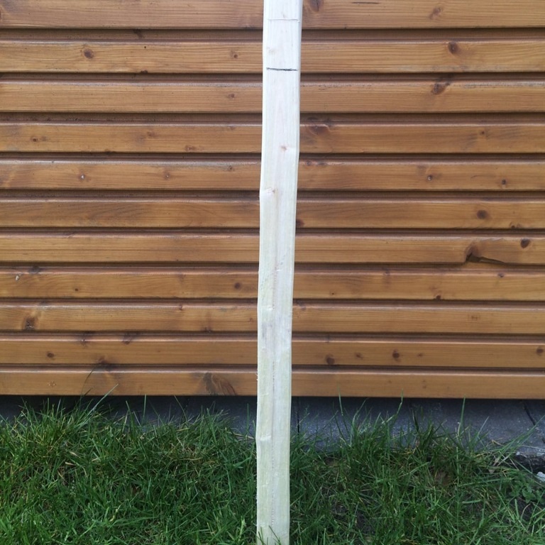

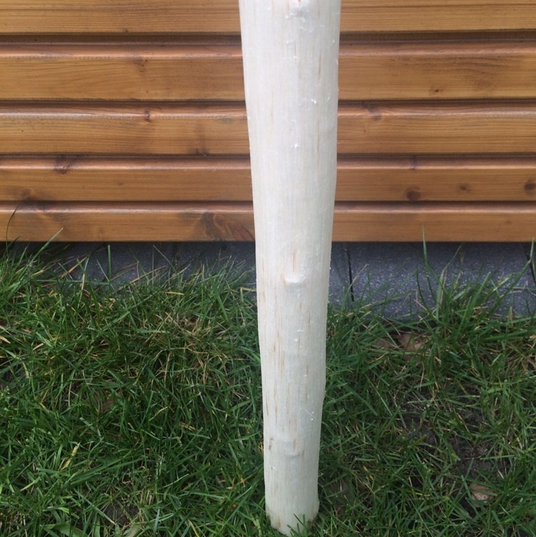

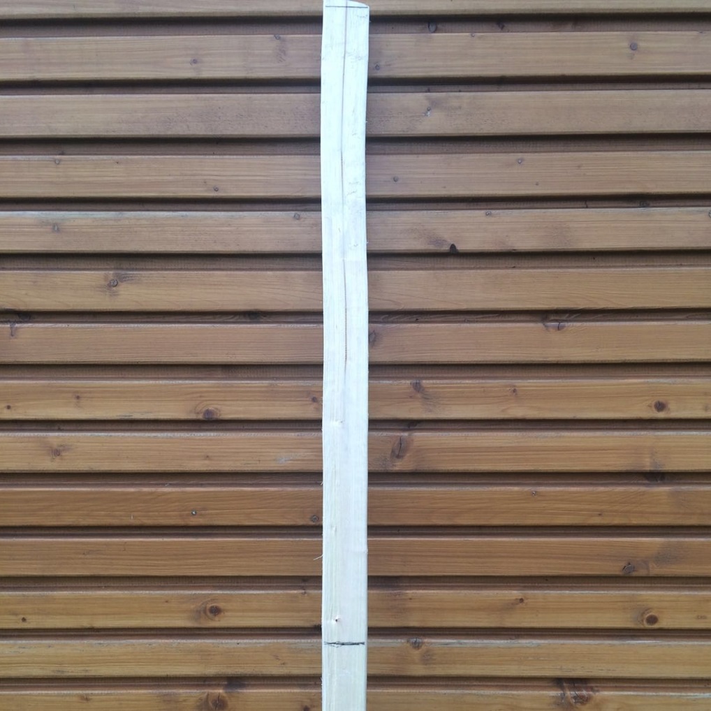

Hier die Bilder:
Habe den Stave nur auf den Markkanal heruntergearbeitet,
das pyramidale Profil der Wa's ist noch nicht drin (erst nach'm Trocknen)

Re: Xam`s erster Haselbogen
Schönes gerades Stück hast du da,bin mal gespannt was daraus wird.
Auf den erste Blick sieht es aus als wenn du die Stave auf voller Länge runtergearbeitet hättest.
Mfg Martin
Mfg Martin
Warum nicht. Wenn der Pruegel dick genug ist, geht das problemlos. Mehr als 25-30mm braucht ein Griff bei kleinerem Zuggewicht nicht dick sein.
Mit dem Opi war er entgegen meiner ersten Befuerchtung scheint's auch recht vorsichtig. Zumindest seh ich auf den Fotos keine Schweinereien
Habe vielleicht vergessen es zu erwähnen,
habe noch keine Ziehklingen, habe deswegen das
Opi im rechten Winkel zum Stave aufgesetzt,
und gescharbt.
Halt wie mit ner Ziehklinge.
Gruß Xam
Sieht doch gut aus. Wenn du die möglichkeit hast, kannst ihn ganz leicht reflex auf ein Brett zwingen. Ansonsten einfach liegend lagern und Tee trinken, und regelmäßig wiegen.
Wieviel er verliehrt kann man nicht sagen, ausser man weiss die Ausgangsfeuchte genau. Einfach warten, bis er in trockener Umgebung ein paar Tage nicht mehr leichter oder sogar ein bischen schwerer wird.
Jahrring abnehmen geht bei Hasel nicht wirklich (Grenze der Ringe schlecht sichtbar). Der Ruecken sieht aber wie oben schon gesagt gut aus.
