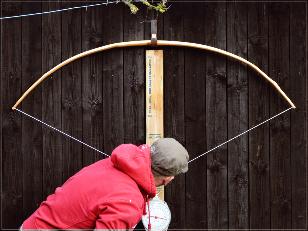

Blacksmith's *Ringwar* 72" Eibe Targetbow 68#@31" (AMO)

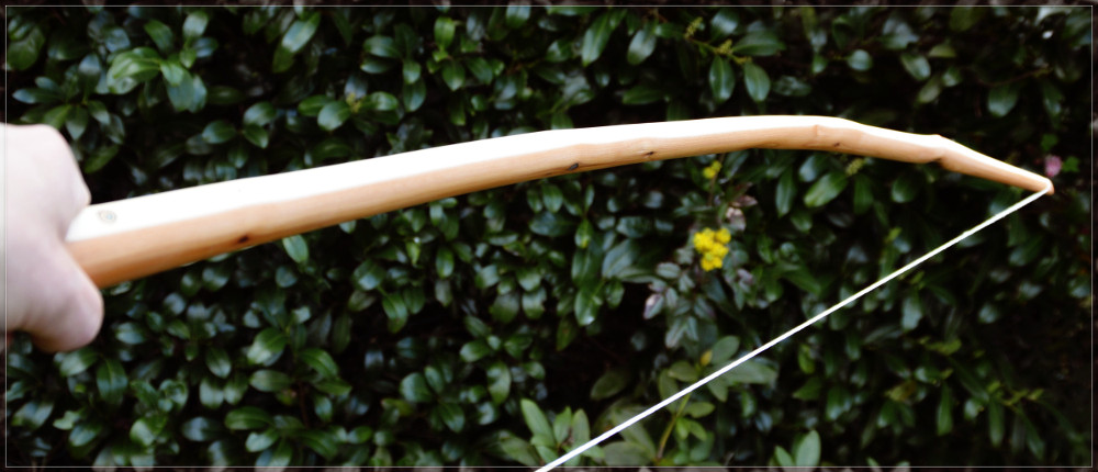

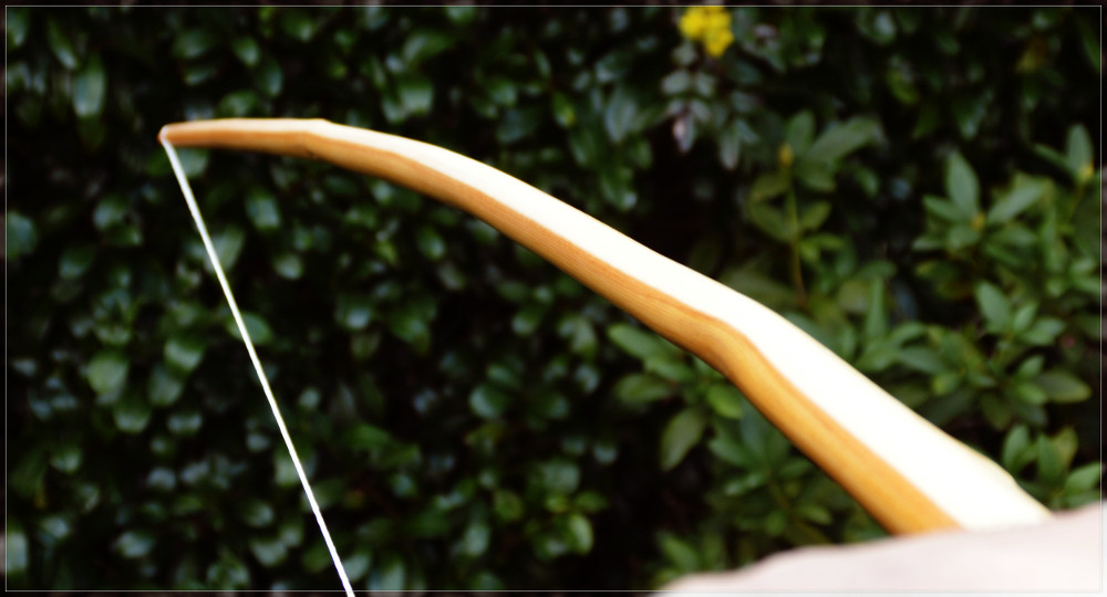

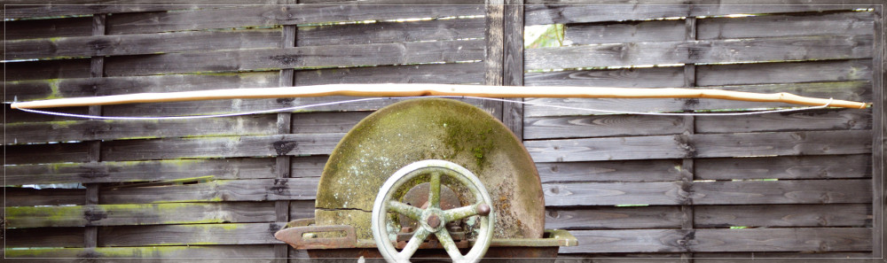

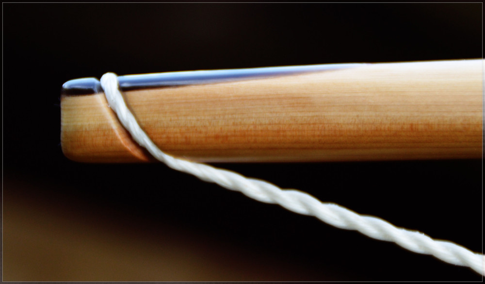

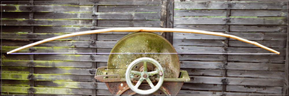

Klassischer Eibe Targetbow
72" lange Eibe mit 68#@31" nach AMO
Horn Overlays
12 Strang BCY 652 Spectra Sehne
Ich hoffe er gefällt:
...Auftragsarbeit für Helge Schmidt.
Horn Overlays

Hi, schöne Nocken (und natürlich auch ein schöner Bogen mit schönem Holz - soviel schön
) - mir gefällt sowas.

Re: Blacksmith's *Ringwar* 72" Eibe Targetbow 68#@31" (AMO)
Auch hier ein "gefällt mir sehr"
Traumhaftes Holz. Traumhafte Verarbeitung.
Eine Frage hätte ich..
was ist eigentlich die Definition eines "klassischen Targetbows" ??
...bzw was unterscheidet in vom klassischen ELB ?? Nur die Nocken ?
NormChaos hat geschrieben: was ist eigentlich die Definition eines "klassischen Targetbows" ??
Also ja, irgendwie schon.
Ein ELB hat ein Mindestmaß von 72inches und einen D-Querschnitt von mindestens 5/8tel und Hornnocken.
Ein Warbow hat ein Mindestmaß von 74inches und einen D-Querschnitt von mindestens 5/8tel, Hornnocken und +80@32".
Ein Targetbow ist nix anderes als ein 3D Parcourbogen ohne feste Definition.

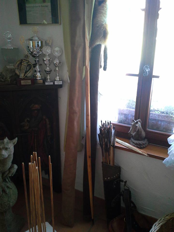

Nettes Pokalschränkchen
In China essen sie Hunde.
