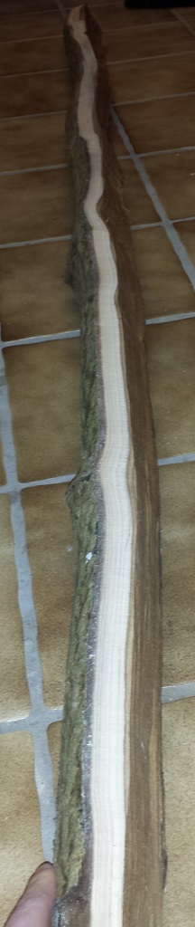

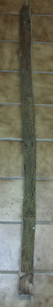

Hier der Ausgangsrohling. 180cm lang und fast gerade
Hier die Seitenansicht. im oberen Bildteil sieht man warum der Splint runter muss. Der Stamm stand zu lange ungespalten und unversiegelt drausen und hat dadurch Blaufäule oder was auch immer eingefangen.

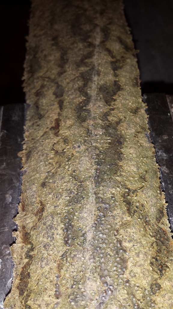

Hier die Charakterischtische grüne Rinde des gemeinen Goldregen
Einer der zwei "Äste". Erfahrungsgemäß sind solche Äste die sich in der Rinde abzeichnen darunter nicht sehr groß

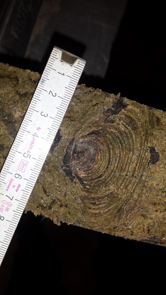

Hier die Ringe. Der oberste Ring wird nicht der Rückenring. Leider habe ich nicht genug Fleisch um einen der üppigen Ringe als Rückenring zu verwenden. Dies stellt jedoch kein Problem dar sofern der Ring sauber freigelegt wird

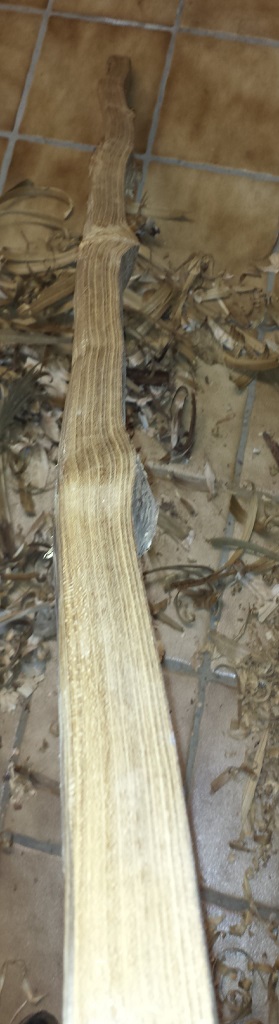

Nachdem ich den Splint grob auf einen Ring über dem gewünschten Rückenring reduziert habe gings an die grobe Seitliche zurichtung
Sieht dan ungefähr so aus

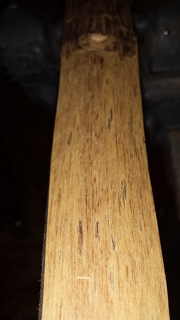

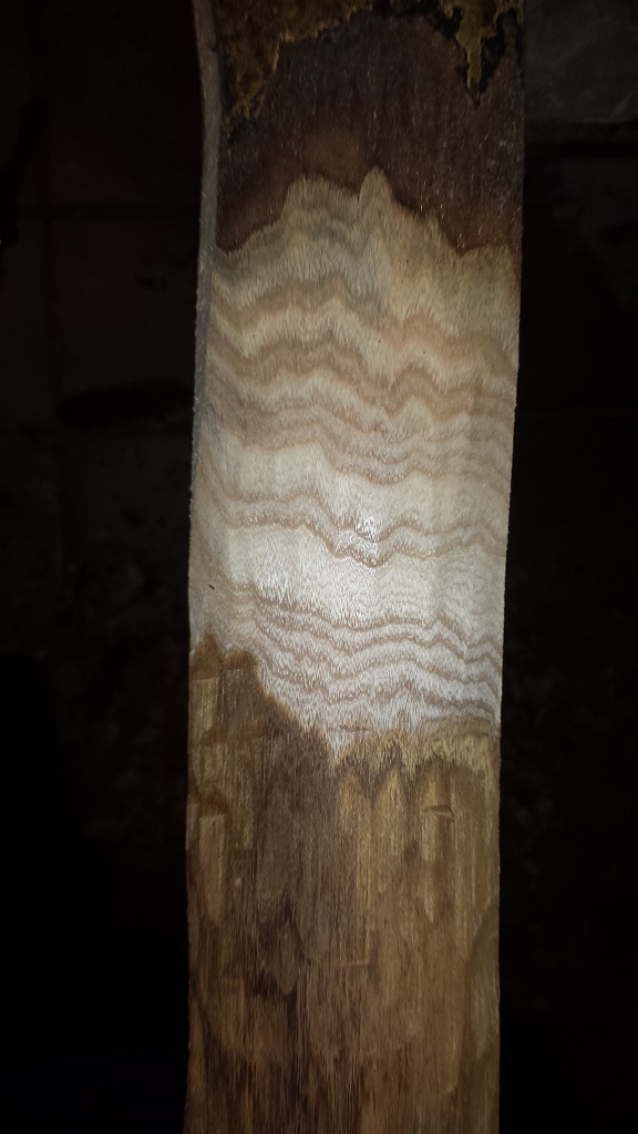

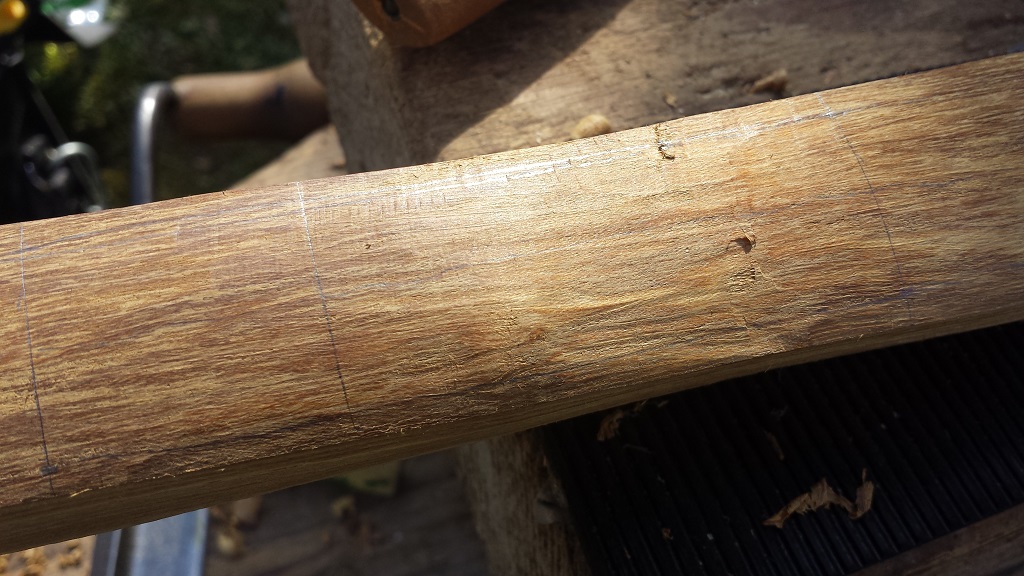

Jetzt gehts ans Rückenring freilegen. Hier sieht man den Ring über dem eigentlichen Rückenring mim Schnitzmesser grob reduziert
An einem Ende angefangen. Hier sieht man schon den angefangen Rückenring
Oben sieht man schön den bereits freigelegten Ring der Rest muss noch

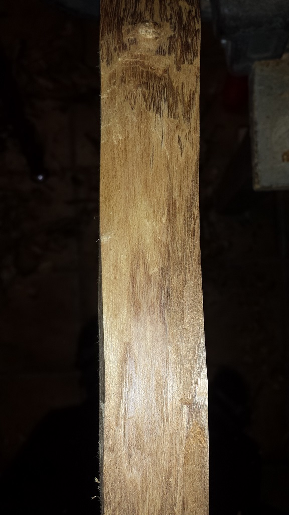

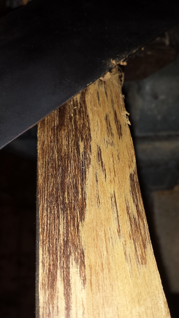

Ich schneide den Ring mim Schnitzmesser bis aufs Frühholz runter
Nur noch Frühholz sieht dann so aus
Und dann mit der Ziehklinge sauberkratzen. Hier der direkte Vergleich
An dieser Stelle möchte ich alle Anfänger warnen die sich noch mit dem Freilegen von Jahresringen schwer tun. Goldregen ist da echt wiederlich. Das Holz wächst meist sehr langsam (die Ringe beim hier gezeigten Stück sind seeehr üpigg) und durch die dunkle Farbe in Verbindung mit fladerndem Kern ist des manchal echt ne Drecksarbeit und schwierig zu erkennen was was is. Ich kratz lieber halbe Milimeter Jahresringe bei ner Eibe als Goldregen ::)

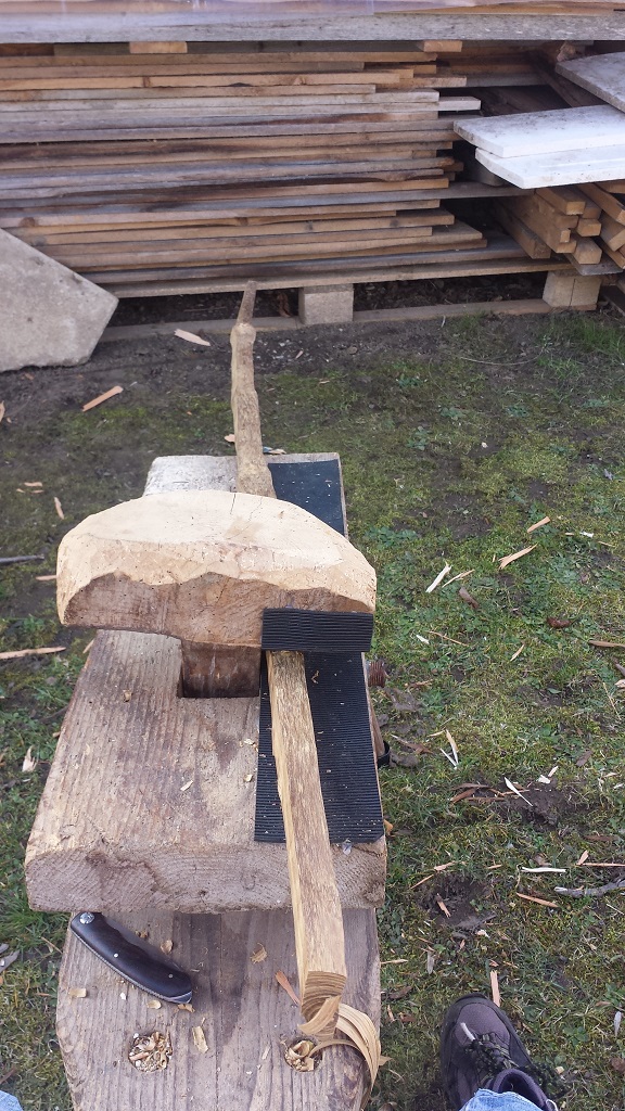

Am Montag wars kurzzeit schön genug um die Schnitzbank in die Sonne zu stellen :)

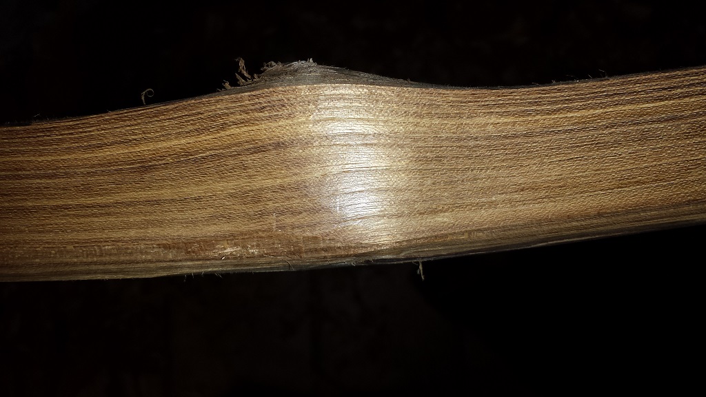

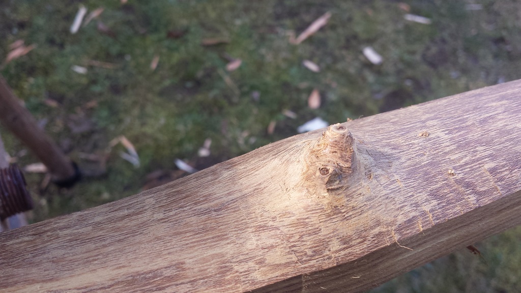

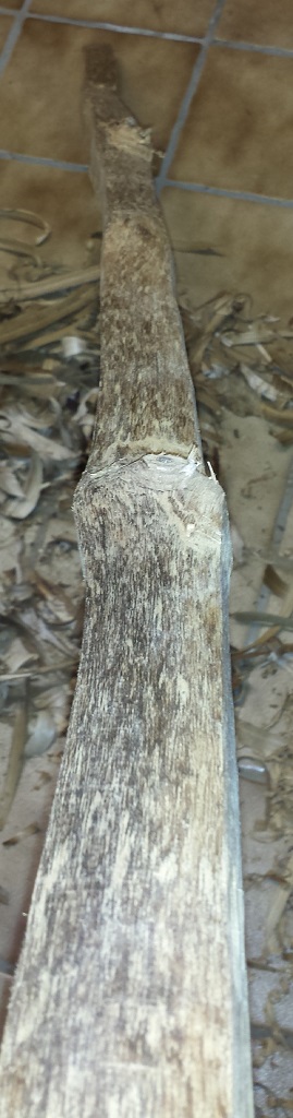

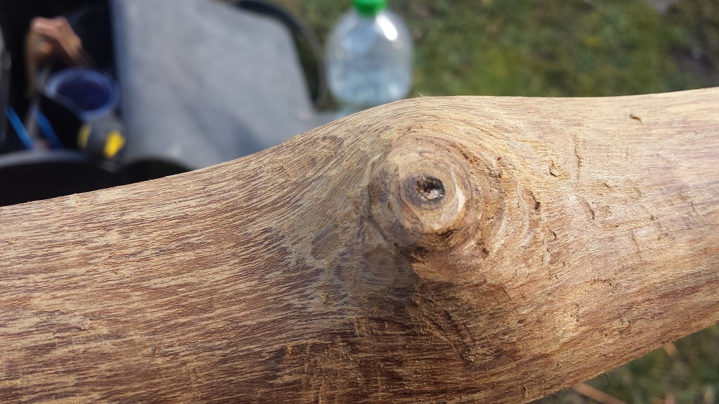

Als erstes Knubbel I mit n Löffelschnitzmesser sauber gekratzt
Danach kam Knubbel II dran ebenfalls mim liebgewonnen Löffelschnitzmesser
Mal ne Breite von 25mm im Griff angezeichnet und der Faser folgend durchgehend schmäler werden lassen
Ein paar Minuten später sieht des ganze recht krum aus ::)
Gerade wäre ja langweilig ;D

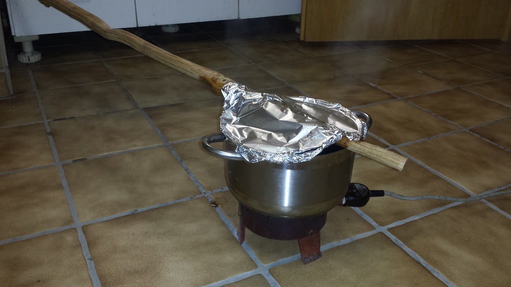

Heute hab ich den Rohling zum ersten mal gerichtet. Topf mit Wasser befüllt und mit ner Heizplatte auf die Terasse gestellt. Muttern kriegt sonst noch die krätze ;D. Alufolie drauf und für 45 Minuten gedämpft
Da es sich hier ja um ne Form von kochen handelt zitiere ich mal meinen Ausbilder: Köche sind beschissen die sich nicht zu helfen wissen >:). Hat wunderbar funktioniert. Dort blieb des ganze ne knappe Stunde eingespannt. Aufgrund des feucht-kalten-Kackwetters drausen hat des wunderbar gepasst
Gefällt mir so langsam
Werde wahrscheinlich den vorderen Tipp an der Tischkante noch etwas richten danach sollte des ganz gut passen
wünsch euch frohe Ostern :-*

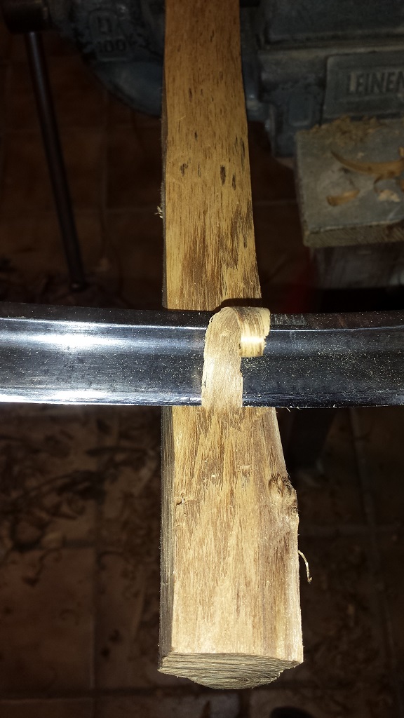

wärend sich der Rohling von der ersten Koch Aktion erhohlen durfte hab ich bischen dran gehobelt
Gleicher Rohling Gleicher Topf anderer Boden ::)
Hierbei wurde noch der etwas schiefe obere Tipp gerichtet. Zum Auskühlen einfach auf den Tisch gespannt das Eigengewicht verhindert ein zurückbiegen
So gefällt mir das schon eher
Jetzt darf das gute Stöckchen trocknen und dann gehts weiter.

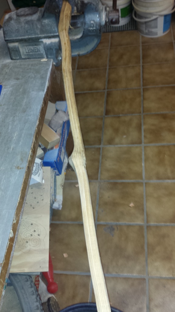

Bogen um 3-4 cm gekürzt und den Griff dadurch in Richtung des stärkeren Wurfarms geschoben. Dadurch hats den oberen Wurfarm gestärkt und ich hab nochmal etwas Zuggewicht gewonnen um beim Nachtillern dann passend zu landen :)
Aufgespannt schaut des ganze schon mal viel besser aus und gefällt mir auch. Getillert hab ich soweit auch. Werde noch die letzten 20cm passend einbiegen beim verschmälern der Tipps auf eine angemessene Breite :)
Vom Tiller hab ich noch keine Photos gemacht bin aber ganz zufrieden. Durch die ganze Reflex-Deflex-Ast-Knubbel-Geschichte sieht des natürlich a weng urig aus ;D Ich glaub des wird mal wieder so n richtiger Goldi >:)
