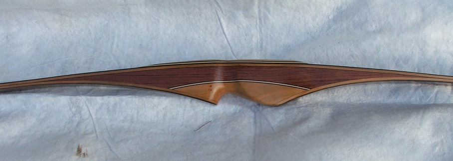

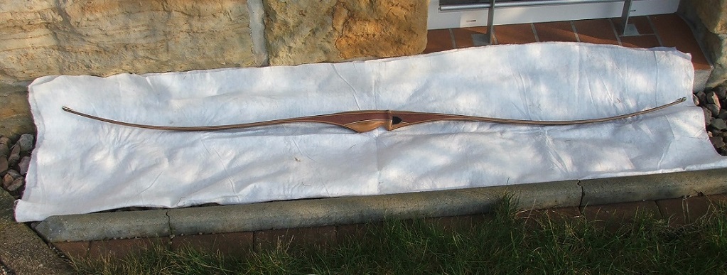

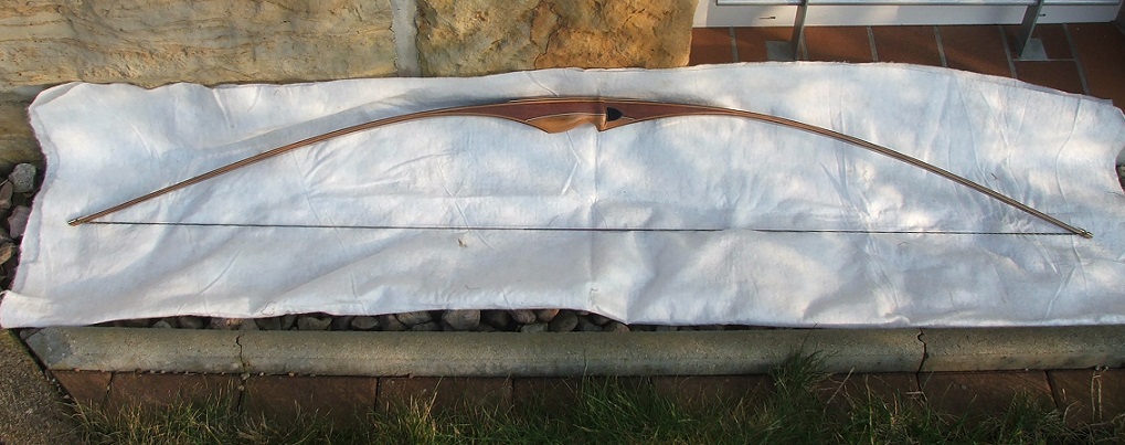

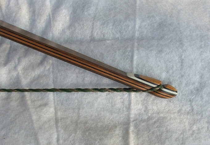

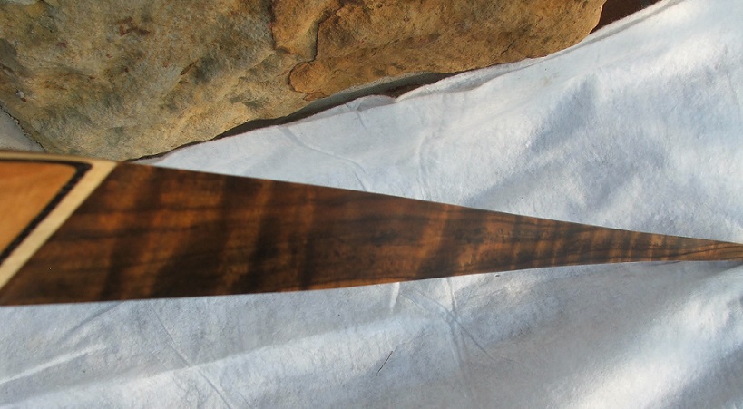

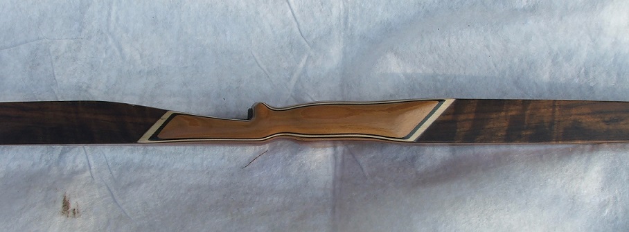

Trotz der wenigen Zeit die mir zur Verfügung steht, weshalb ich auch nicht all zu oft hier schreibe, werke ich doch immer noch an Bögen rum ;) . Hier will ich nun endlich den für mich geplanten 40# Glaslangbogen vorstellen.
Ist seid mitte Januar fertig und nun auch mit ca. 300 Pfeilen eingeschossen. Langbogen im Deflex- Reflex Design aus meiner 2. Form ( wie Nr. 5 ). Das Riegelfurnier gibt im Licht ein tolles Farbspiel von Dunkel bis Gold leuchtend. Der Auszug ist schön Gleichmäßig und für 40 # fühlt er sich ordentlich schnell an ( nicht gemessen ).
Länge - 67"
Zuggewicht - 40# @ 28"
Sehne - 13 Strang FF
Gewicht - 667 Gramm
Breite - 34 mm auf 12 mm vor den Tips
Wurfarme aus zwei mal 3,4 mm Kirschlaminat mit einer Mittellage aus Stabil Core, dazu je 0,6 mm Amazakoue Riegelfurnier und je 1 mm klares Gordonglas. Ausgangs Gesamtstack 10,4 mm mit einem Gesamttaper von 0,005. Der Griff ist aus Bubinga und Kirsche mit Ziereinlage. Griffoverlay aus Ahorn - Stabil Core - Kirsche, und die Tips aus weißem Mircarta - Stabil Core und Kirsche.
Und nun ein paar Bilder

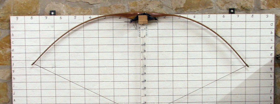

luetze
Beiträge: 797
Re: "A Hirsch" ist geboren
Beitrag von luetze »

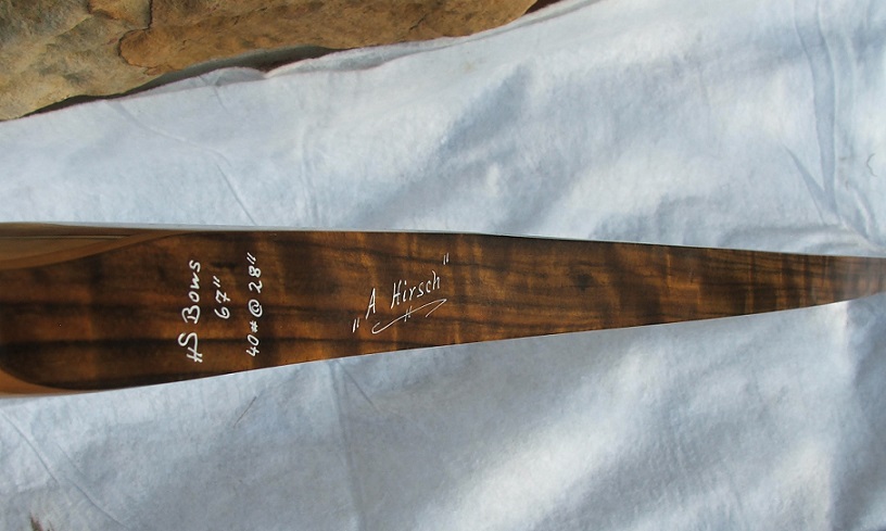

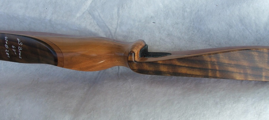

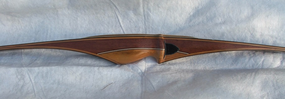

und noch ein paar
leider etwas verwackelt
