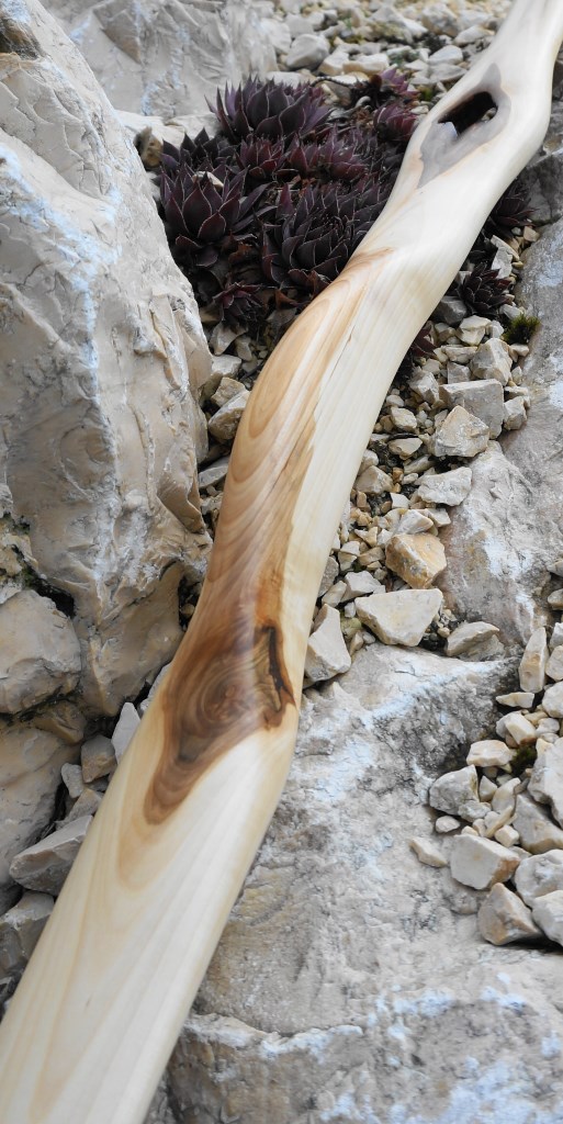

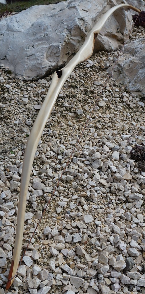

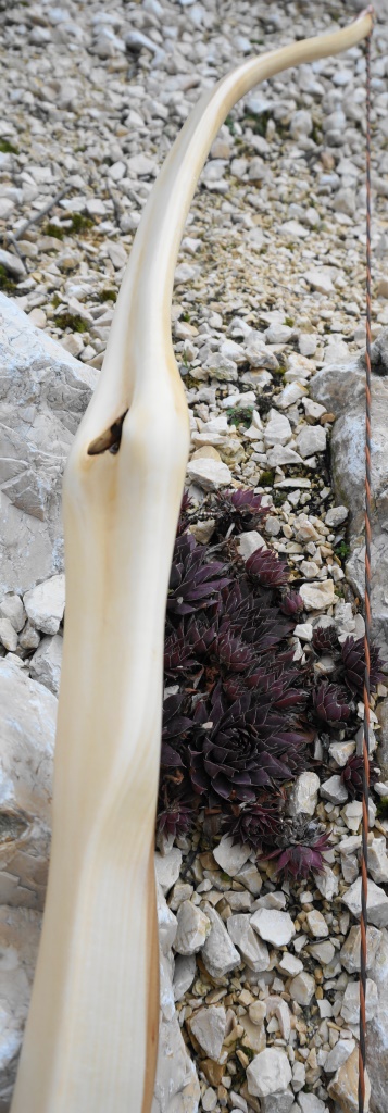

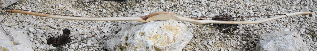

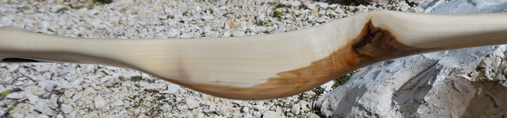

Anbei möchte ich euch meinen ersten Versuch mit Eberesche und einem nicht zu übersehenden Astloch zeigen. Viel möchte ich gar nicht dazu sagen, es war ein Stück Holz, bei dem ich mich zuerst gefragt habe ob es etwas werden kann. Meine Motivation war wieder einmal das schöne Holz. ;)
Ps. Die Auszugsbilder möget ihr bitte entschuldigen, ich habe mich mit dem Selbstauslöser versucht. (ist bei ca. 25“). ::)
Grüsse Patrick
Hier die Daten und Bilder.
Holz: Eberesche (Sorbus aucuparia)
Design: Flachbogen, 44 mm zusammenlaufend auf 10 mm an den Sehnenkerben
Standhöhe: ca.14 cm
Länge: Sehnenkerbe zu Sehnenkerbe 152 cm
Gewicht: 548 g inkl. Sehne
Zuggewicht: 48#@26"
Overlays: Bubinga
Finish: Danish Oil

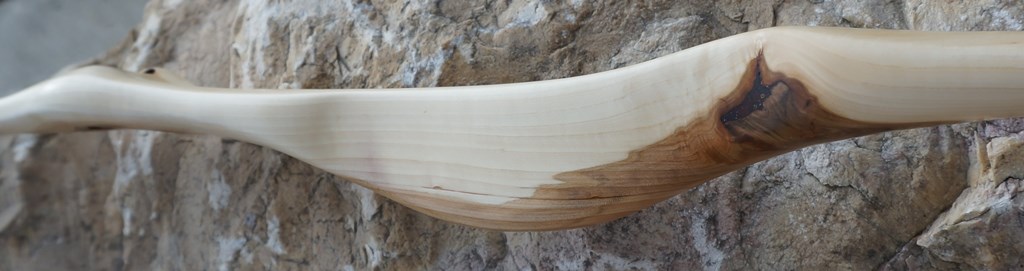

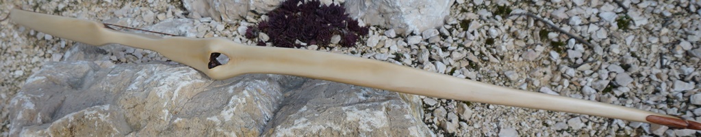

…vor dem Tillern
…vor dem Tillern

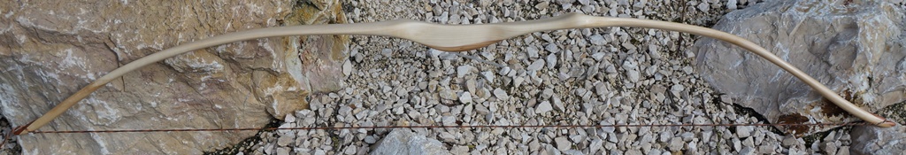

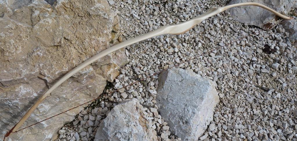

…und weitere Bilder

Biegt der Bereich ums Astloch eigentlich mit ??

@NormChaos, deshalb habe ich das Bild "vor Tillerbeginn" mit eingestellt. Da der Wurfarm mit dem Astloch im zweiten Drittel deflex und danach reflex ist, musste ich den Bereich um das Astloch auch leicht mitbiegen lassen. Ich hoffe ich habe das richtig eingeschätzt, bis jetzt hat er ca. 50 Pfeile geschossen und er macht sich bis jetzt gut...

548g erscheint mir recht schwer. Bist du sicher, dass er trocken ist?

... und trocken sollte er sein... aber jetzt hast du mich verunsichert... schau mir das Gewicht die nächsten Tage mal an.
