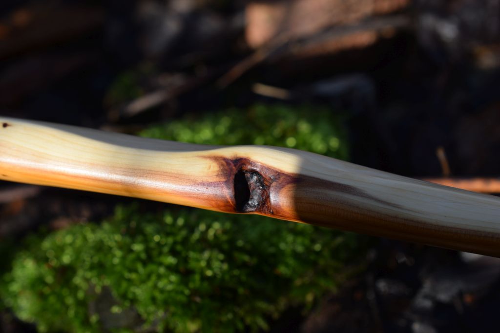

Außerdem gabs einen Totast an der Seite, der an der Stelle ca. 1/3 der Wurfarmbreite einnimmt. Macht aber glücklicherweise überhaupt keine Probleme.

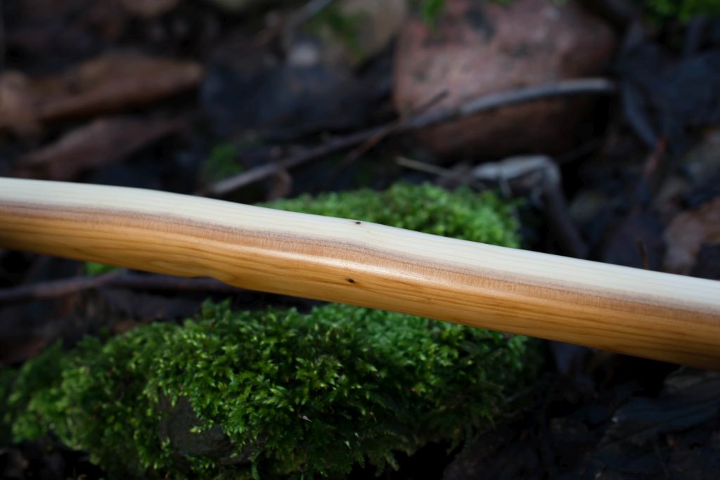

Overlays - nix spektakuläres
Ausgehöhlter Totast
Ausgehöhlter Totast

Noch eins für die, die gerne genauer hinsehen ;)

Heiss!
Problemstellen sind gut umgesetzt.
Einzig beim letzten Bild, vor der Aststelle der dunkle Fleck, Davor sieht es nach einer Schwachstelle aus. Links vor der Türrahmenecke.

@ Killerkarpfen: Ich glaube, das täuscht. Kurz vor dem Totast setzte ein minimaler Reflex ein (wirklich nur minimal und m.M. vernachlässigbar), deshalb ist die Stelle einen Tucken dünner.
