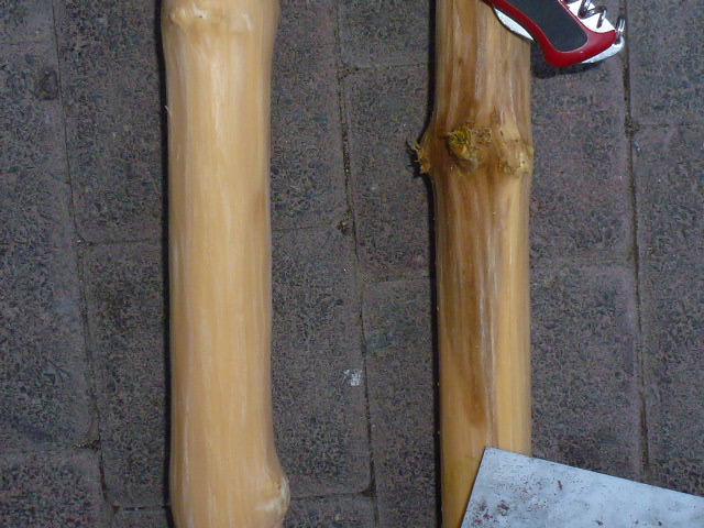

die beiden dickeren Enden
nackig gemacht mit Taschenmesser und Ziehklinge
der Kürzere mit Überraschung unter der Rinde,Verfärbung,die ich so bei Holler noch nicht gesehen habe.
War von Außen nicht zu erkennen,fühlt sich irgendwie trocken an.
Morgen auf jeden Fall den längeren runterarbeiten und dann ab zum trocknen.

beim Foto der Stirnflächen schaut auch beim rechten Stave das Mark nicht so dolle aus.. glaub der Holler ist verpilzt, auch um den Markkanal wirkt herum das Holz verfärbt.
arcus
Beiträge: 1879
Re: Saplingbow 8,Buka
Beitrag von arcus »
der rechte Stave ist für den Ofen !-- unbedingt !
Ich weise nochmals darauf hin : Die ersten 50 cm bei Holler haben immer Drehwuchs
Arcus
Buka
Beiträge: 259
Registriert: 26.11.2013, 09:47
Beitrag von Buka »
Ofen aufgrund Verfärbung oder Drehwuchs?

Holler ohne schneeweißen Markkanal kann immer gleich im Wald bleiben, oder in den Ofen wandern.

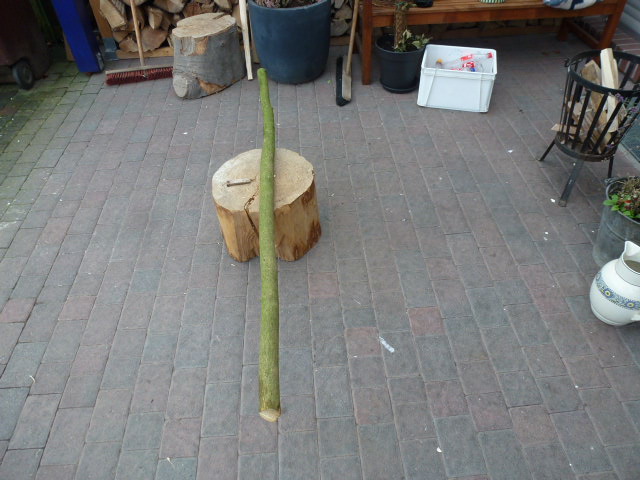

So,Liguster mit Ziehmesser runtergeschnitten und beim Holler Griff grob rausgearbeitet.
Gruß Buka

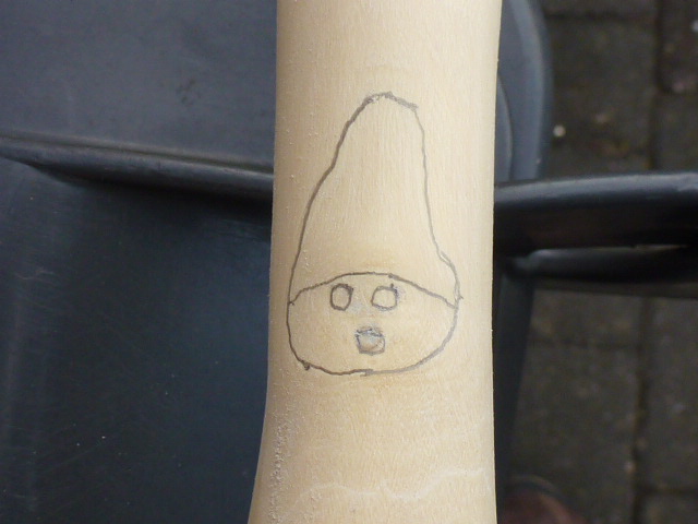

Eigentlich gebe ich meinen Bögen keine Namen,diesen nenne ich jedoch Zwerg,da beim Schleifen des Griffbereichs folgendes hervorkam:
Konturen mit Bleistift nachgezogen
Gruß Buka
