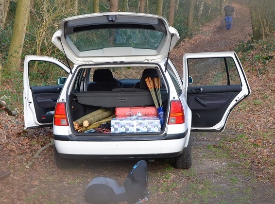

Soo.. dann will auch auch mal. Bin ja schon spät dran wenn ich sehe was hier so alles vorgestellt wurde.
Wir waren Ernten am Neujahrstag. Wir soll heißen Nevis, ein gemeinsamer Freund und meiner einer.
So sahs da aus
schöner Mischwald

Als Beiwerk wurde noch n Haufen Besenginster und Ilex abgestaubt.. Stand da zufällig auch rum und wollte mit 8)
