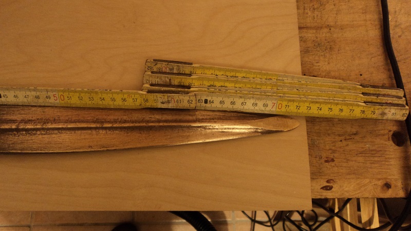

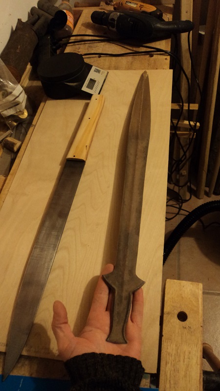

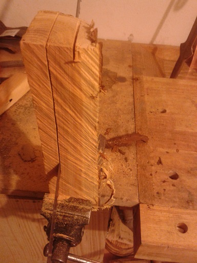

Hi,
so nun mein Einstieg ins Jahr 2016. Nach etwas Karenzzeit zwecks Jobwechsel habe ich wieder etwas Zeit zum basteln.
Ein alamannisches Lang-Sax aus dem schwäbischen Raum Burladingen/ Glatt im Nachbau. Eingeordnet um das Jahr 700
(Geiles Stück und sauschwer) Der Nachweis über das Saxes ist in der Dissertation "Alammannen im Zollernalbkreis" nachzulesen.
Griff: Eibe
Klinge aus Kohlenstoffstahl C75 oder so (glaube ich), hab mehrere Flexscheiben zerbröselt bis die Klinge im groben Zuschnitt passt. Ist aber nicht original so gewesen, der Klingenstahl war halt zufällig noch im Hause.
Gewicht aktuell: 1kg ( es muss noch um mindestens 200gr leichter werden durch schleifen/ polieren und "Blutrinnen" einschlagen)
Länge gesamt: 65cm
Klinge: 45cm

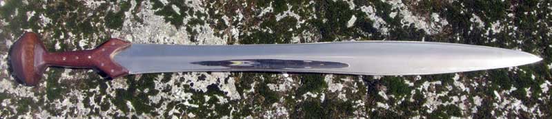

Ebenso ein Bronzeschwertnachbau ( Limehouse type sword ) aus Großbritanien sind in Arbeit.
Hersteller Klinge: Neil Burridge UK
Griff: Zwetschge
Klinge: Bonze
Gewicht aktuell: 1,2kg
Länge: 72cm

Re: Alamannnen Sax und Keltenschwert aus Bronze
1,2 kg beim Bronzeschwert ist ganz schön viel.
Kann mir das fast bei Neil nicht vorstellen....
900 gr maximal bei 72cm, also fröhlisches Schleifen
Arcus
Arcus

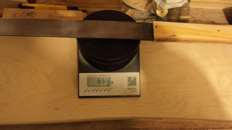

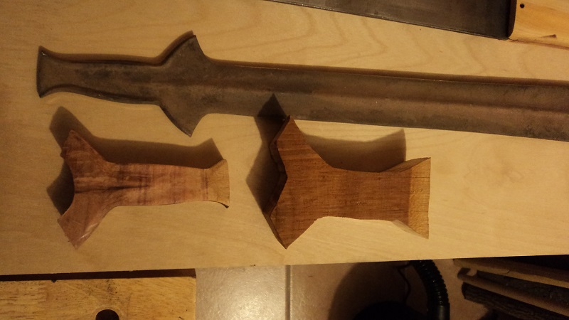

Sodale,
uffgepasst ein Update zu den Gewichten des Limehouse Sword und vom Sax.
Gemessen mit Briefwage der deutschen Post, da die mechanische Küchenwaage wohl etwas aus der Kalibrierung ist. Äh 100%
(drum gelingen auch meine Kuchen nicht!!!)
Sax Gewicht mit Handgriff= 655gr
Länge gesamt: 65cm
Klinge: 45cm
Infos zum Stahl der Fa.Schmiedeglut:
1.1248 Carbonstahl (c75)
c: 0,75% / Mn: 0,7% / Si: 0,25%
Härte ca. 60 HRC
Farbe im Damast: grau
Härten: 820°/Anlassen bei 180°C für 1 Std. auf blassgelb = ca. 59-60 HRC
Bronzeschwert ohne alles= 787gr
Länge 72cm
Länge gesamt: 65cm
Klinge: 45cm
Härte ca. 60 HRC
Länge 72cm
Sehr hübsch, da hast Du ja was vor.. :-)
Mein Senf zum C75: Wenn Du den nach obiger Vorschrift härtest und bei 180° auf blassgelb anlässt, ist der meiner Meinung nach zu hart für ein Schwert dieser Länge. Wenn Du damit auch mal Holz spalten wilst (ich nehme mal an, zu spaltende Schädel stehen vorerst nicht zur Debatte.. :-) ) hätte ICH Angst, dass er bricht. Ich würde auf 280° (violett) gehen, was möglicherweise aber immer noch zu hart ist.
Hansl
Hansl
Es geht mir nicht um die Härtetemperatur (800/820°) sondern um die Anlasstemperatur, die den glasharten Stahl auf Arbeitshärte bringt. Mit 180° ist er gut geeignet für ein scharfes, scheidhaltiges Messer, das aber bei Biegebelastung leicht brechen kann. Deshalb lieber wärmer als 180° anlassen.
Hansl
Hansl

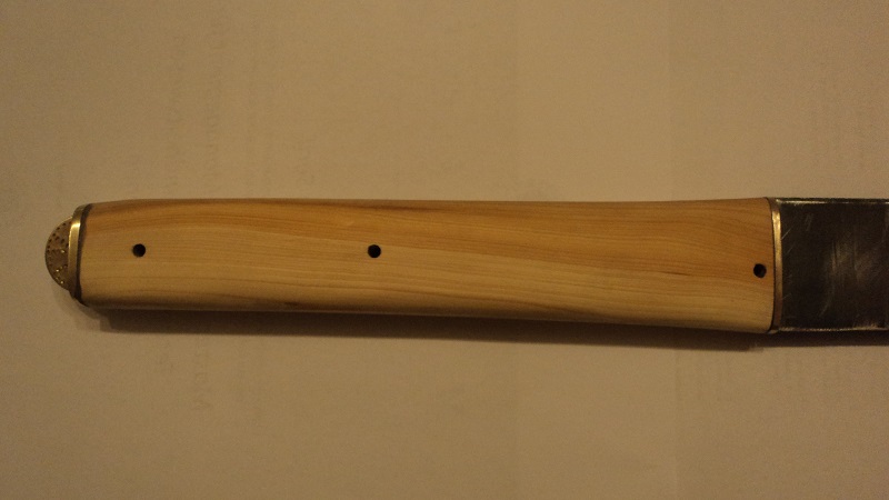

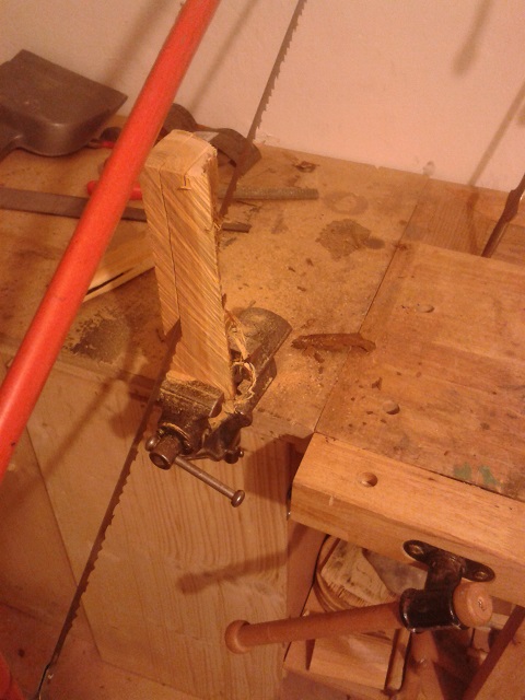

Hi Hansl,
ok wird beachtet.

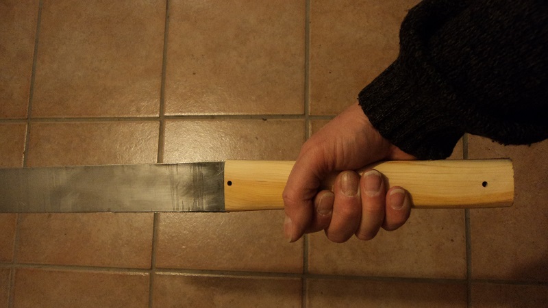

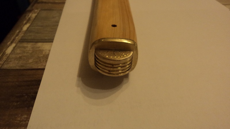

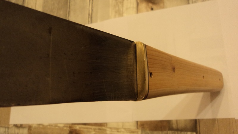

Anbei die weiteren Bilder der rohen Form vom Sax.
Der Handgriff wurde mit einer Art Spachtelmasse aus Bienenwachs, Baumharz und Schleifstaub (Eibe) gemixt und geklebt, ebenso der Knauf hinten. Fixiert wurde der Knauf mit einem Messingstift im Holz. Paßstifte aus Messing für den Handgriff müssen noch gefeilt werden.
Lederscheide seit heute Abend in Arbeit mit Hilfe von starkem Leder, welches ich von Tscho erhalten habe.
Ab Montag kommt dann der grobe Schliff der Klinge dran, bevor das Ganze dann zum härten geht.
Das letzte Bildchen ist aus der Dissertation "Alamannen im Zollernalbkreis" und die Vorlage zum Sax, welches aus einer Ortschaft unweit meiner Geburtsstätte stammt. Da aus natürlichen Gründen kein hölzerner Handgriff zu finden war, ist mein Handgriff eine freie Interpretation und daher geschichtlich nicht nachgewiesen. (Nur zur Info)
Im Augenblick bin ich noch auf der Suche nach einem original Sax aus meiner Ortschaft in der ich aufgewachsen bin, dieses ist bei Ausgrabungen einer Neubaues in den 60 iger gefunden worden, aber irgendwie verloren gegangen. Im heute besiedelten Wohngebiet fand man im Jahre 1960 Spuren alamannischer Gräber, die wahrscheinlich ins 7. oder 8. Jh. zurückdatieren. Alamannischer Ursprungsname im Jahr des Herrn 1245 war "Grozolfine" , umbenannt im Jahr 1296 in das Grosselvingen. Heute Grosselfingen.
ok wird beachtet.

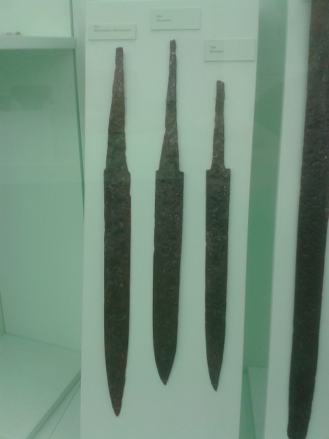

- Sherrif Sherwood
- Beiträge: 1013
Hi Lockley,
also das Messer geht in der Regal am Gürtel auf Reisen oder zu Showzwecken mit. Es wird aber scharf geschliffen, da es im Rahmen der "Brauchtumspflege" authentisch und gebrauchsfähig sein soll.
Bei gerade 755g kommt noch einiges weg an Gewicht, schätze so 50- maximal 100gr durchs schleifen.

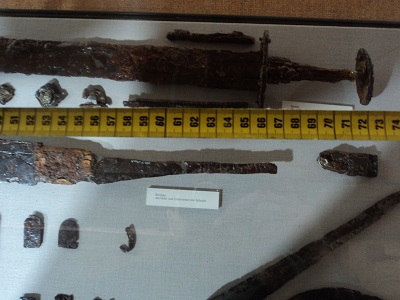

Mark, bei den bei uns zu Hauf gefunden Saxmessern, war es leider nicht möglich korrekte Handgriffe auszumachen, alles verrottet. Ich denke je nach Länge der Handhabe (also Teil nach der Klinge) konnte man schon auf die Länge des Handgriffes schliessen. Wie ein Handgriff aussah, rund oval oder gar achteckig, hing wohl vom Hersteller ab oder von dem gerade vorhanden Material. Die besten Funde sind derzeit in England zu finden, (Sutton Hoo und Co) da es europaweit genug Handel und Erfahrungsaustausch gab, bin ich sicher dass der eine oder andere von sein Know How an andere Völker weitergab.
Anbei ein zwei Bilder der bei uns gefunden Saxmesser.

- Sherrif Sherwood
- Beiträge: 1013
Hi Eulenspiegel,
nein das Sax wird auf Grund der Länge und Größe seitlich getragen, das passende Spatha ebenfalls im Bau wird in der Regel in der Hand getragen. Es ist zwar ist ein "Gürtelbesteck" am Spatha angebracht, jedoch wird es in der Hand getragen.
Wie ich heute beim Alamannentreffen erfahren habe, muss ich meinen Handgriff nochmals überarbeiten, da in der Regel keine Passstifte im Handgriff verbaut waren.
