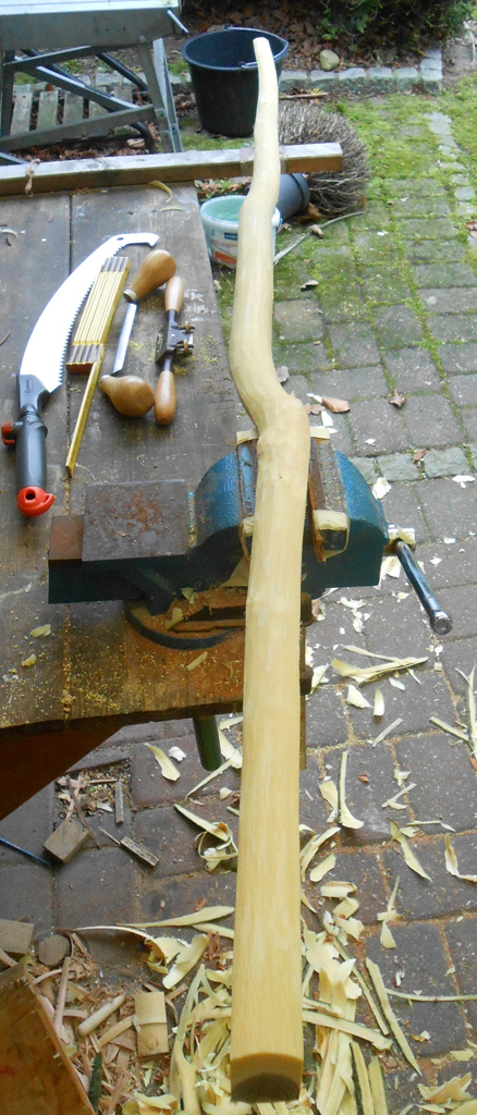

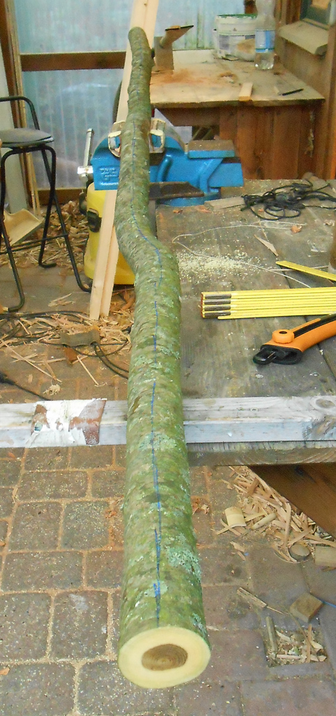

Mein erster Kanditat ist ein dürrer Goldregen. Länge derzeit noch ca. 180 mtr mit einem Durchmesser von knapp 5,5 cm am unteren Ende. Eigentlich hatte ich mir bei dem Rohling deutlich mehr Kernholzanteil versprochen, aber wie es immer so ist - ersten kommt es anders und zweitens als man denkt - >:( Nun muss ich mit dem Stöckchen klar kommen. Mal sehen was daraus werden will.
Nach dem Umsägen hab ich die Rinde mit dem Ziehmesser runtergezogen und den Bogen auf Rohform runtergearbeitet. Anschließend hab ich den Rohling auf einer Bohle so eingespannt, dass die Tipps ungefähr auf gleicher Höhe sind, ob diese Formveränderung nach dem trocknen hält, wird sich zeigen.
In den nächsten Tage werde ich wohl noch ein paar Splintringe runternehmen, den Rücken dann mit Schellack einstreichen und dann kann er erst einmal ca. zwei - drei Wochen im Schuppen vor sich hin trocknen.

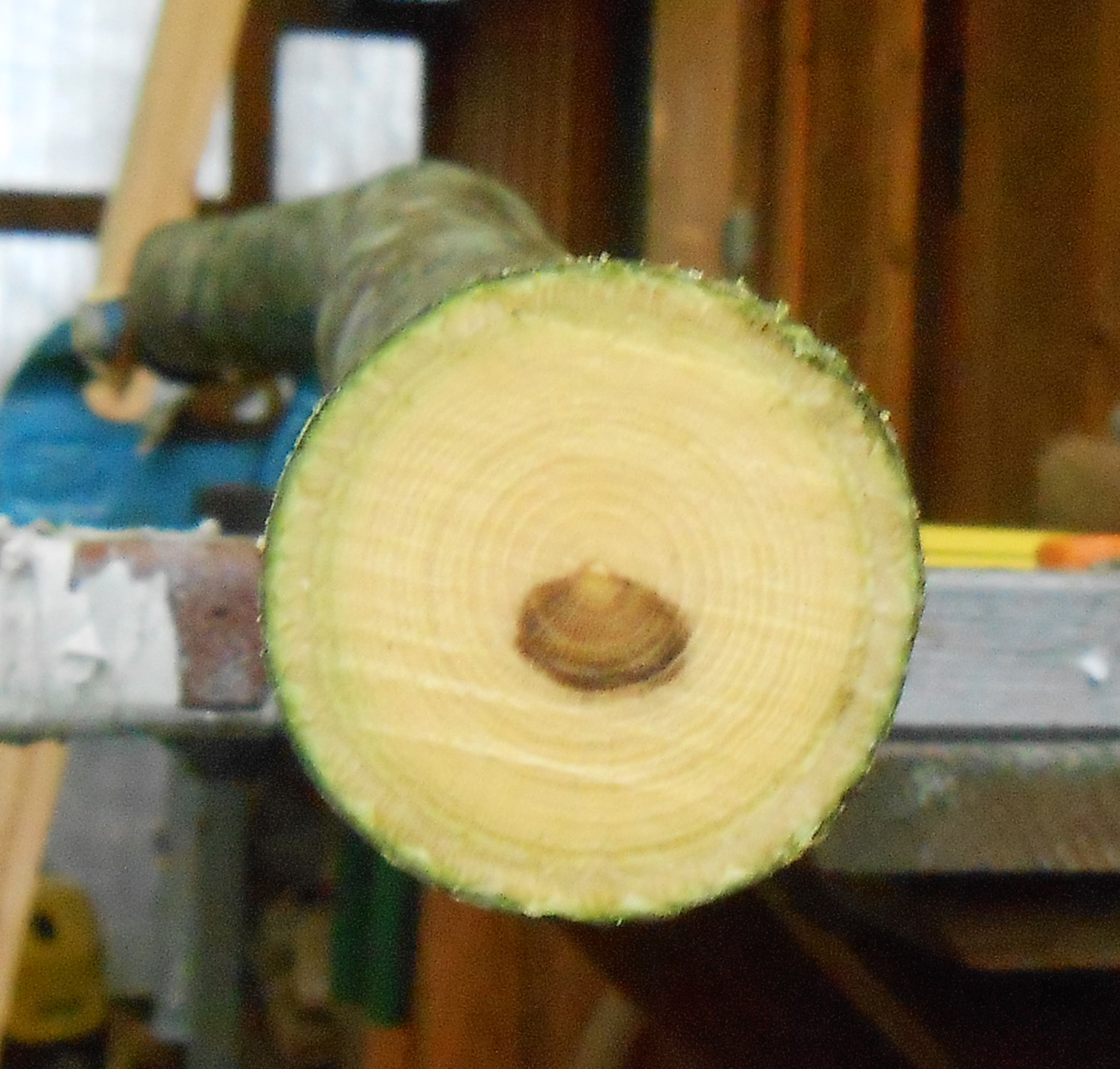

Ob sich aus dem Stöckchen überhaupt ein einigermaßen schießbarer Bogen bauen lässt, weiß ich nicht. Was mir so ein wenig Sorge bereitet, ist der geringe Kernholzanteil. Bei Eibe ist das eigentlich kein Problem, wie das bei Goldregen aussieht kann ich (noch) nicht sagen. Vielleicht mach ich auch schon bei Zeiten ein Rohhautbacking drauf.

da wirst du wohl ein bisschen Splint drauflassen müssen... ::)
bin selbst gespannt, wie sich Goldregensplint verhält, wenn er (ge)Bogen wird... spätestens in 6 Wochen wissen wir Bescheid ;)

Goldregen Splint ist bei jüngeren Asten und dünnen Stämmen gar kein Problem und kann getrost mitverbaut werden

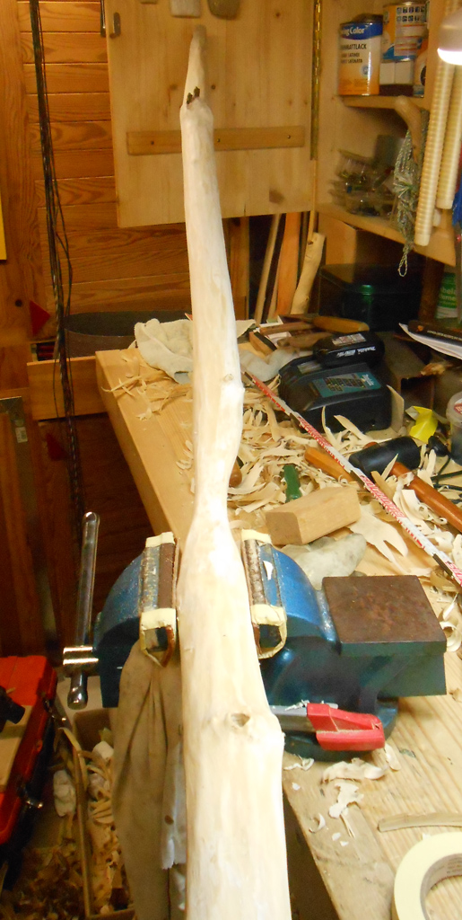

Der V-Hollunder:

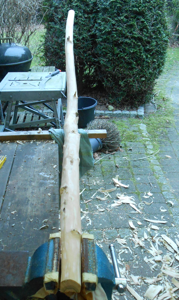

heute mittag habe ich den zweiten Kanditaten bei mir dem Knick geholt. Einen v-förmigen Hollunder.
Anschließend habe ich ihn mit einem stumpfen Spachtel entrindet, den Markkanal mit einem Beil und einem Ziehmesser freigelegt und nur ganz grob auf Breite gebracht.
Und so sieht er jetzt aus:
Problemstellen hat er natürlich auch, jeweils einen Totast im oberen und im unteren Wurfarm.:
Bis morgen werde ich mich wohl entscheiden, was überhaupt daraus werden soll, vielleicht ein Hollow Limb, dass könnte mich schon reizen. Dann werde ich zusehen, dass ich den Griffbereich schon mal ein wenig dünner machen, damit ich die reflexen Wurfarme noch runterbekomme. Ich glaube nämlich nicht, dass der Holunder einen Reflex von 30 cm verträgt. :o Die Breite an den Fadeouts ist im Moment con ca. 60 mm.
Verwendetes Werkzeug bisher: Astsäge zum Umlengen, Ziehmesser zum Runterarbeiten, Spachtel zum Entrinden, Fiskars Beil X5 zum Runterarbeiten, Zollstock und Stift.
LG Jürgen

Hallo JuergenM, das Holunderstück sieht sehr interessant aus - spannendes Projekt.
Rotzeklotz
Beiträge: 1779
Re: Saplingbow 8, JuergenM
Beitrag von Rotzeklotz »
Wow, das ist mal ein Reflex. Wie wirst du damit weiter umgehen? Durch Dämpfen den Reflex reduzieren?
Ich beobachte das hier mal gespannt, ich habe noch einen Weißdorn im Garten mit ähnlichem Reflex...ich glaube, der muss morgen doch dran glauben.
JuergenM
Beiträge: 1465
Beitrag von JuergenM »
Ich werde wohl erst einmal den Griff von unten her abflachen, so auf 2 cm, dann werd ich Rohling einspannen und versuchen den Reflex vorsichtig rauszubiegen. Wenn es klappt wird der Bogen fixiert und kann dann so trocknen.
LG Jürgen

In den letzten Tagen habe ich den Goldregen noch ein klein wenig ausgedünnt und ein paar Splintringe runtergezogen. Jetzt hat er erst einmal Ruhe und kann vor sich hin trocknen.
Hollunder
Den Hollunder habe ich heute auch weiter ausgedünnt, den Griffbereich ausgedünnt und abgeflacht und zusätzlich die Wurfarme ausgehöhlt. Er hat jetzt immer noch eine Breite von ca. 55 - 60 mm an den FO und ist auch noch zu dick, aber vor dem Runterbiegen im Griffbereich wollte ich ihn nicht zu dünn machen.

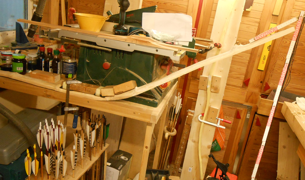

Biegetest
Biegetest

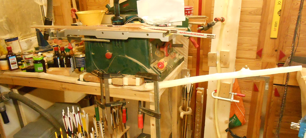

Anschließend habe ich den Griffbereich ca. 1 Stunde gedämpft und dann runtergebogen.
Kochen
Kochen
Vor und nach dem Biegen hab ich jeweils einen Zollstock an den hochstehenden Wurfarm gestellt, um zu sehen, wieviel Reflex rausgedämpft wurde.
vor dem Biegen
vor dem Biegen
nach dem Biegen
nach dem Biegen
gebogen
gebogen
Mit dieser Biegeaktion hab ich ungefähr 30 cm rausgedämpft der Rohling hat jetzt also noch einen Reflex von ca. 10 cm, damit klappt es hoffentlich. Morgen, wenn er vollständig erkaltet ist werde ich mal schauen wie er aussieht und ob der Rücken im Griffbereich das Biegen gut überstanden hat.

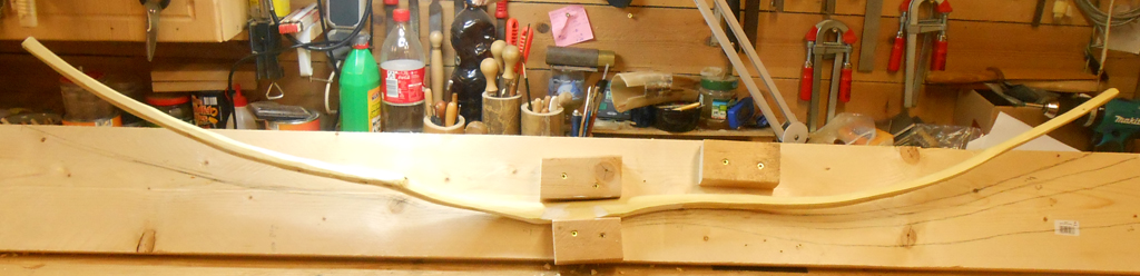

So langsam sind die Rohlinge fast trocken und ich habe wieder ein wenig weitergeschnippelt.
Goldregen:
Sieht im Moment nicht ganz so gut aus.
Ich hatte ihn 14 Tage lang aufgespannt und versucht den einen WA ein wenig weiter reflex zu biegen, was ganz gut geklappt hat, dann habe ich den Rohling ins Haus geholt, allerdings nicht mehr aufgespannt.
Er hat sich jetzt noch einmal ein Stück weiter reflex gebogen, auf jeder Seite im Kernholz ein wenig gerissen und die Sehnenlage, die vorher OK war, ist jetzt ca. 10 cm aus der Mitte. Zusätzlich muss ich jetzt noch 3 Jahresringe abziegen und dann wird der Stengel ziemlich doch dünn sein, so ca. 25 mm an der FO. Ob das dann noch was wird, weiß ich nicht, mal sehen.
