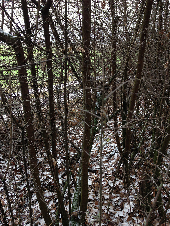

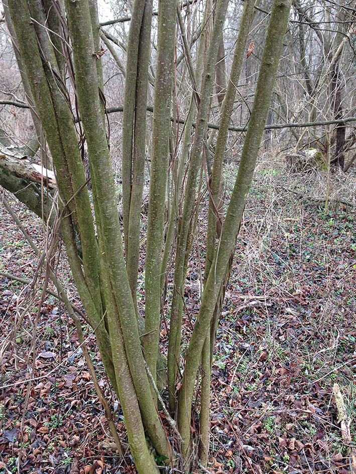

Eine Schlehe vom Waldrand und eine Haselnuss aus dem Auwald sinds geworden. Die Fotos der Triebspitzen hab ich verbockt
aber ich glaub man erkennt die beiden auch so.

Na is doch alles schön gerade und sieht ja soweit gut aus, Schlehe wird wahrscheinlich beim Trocken bauchseitig im Griff längs reißen.

Das fürcht ich auch, mal sehen was sich machen lässt.

Du hast's gewagt: Schlehe tropfnass .
Mutig!
Wie Chirion schon anmork, am Griff wirds reissen.
Bei den Schlehen, die Ich bisher verarbeitet habe, war vor allem der Rücken rissgefährdet, teilweise hats schon Minuten nach der Entrindung geknackt und dein Griff ist nunmal quasi "Rücken rundum"
Wenn's noch nicht gerissen ist: Enden versiegeln, den Rücken mit verdünntem Holzleim bestreichen, der Bauch is meiner (geringen) Erfahrung nach deutlich weniger rissig.

Seruvs, hast zwei schöne Stücker erbeutet, besonders die Schlehe ist echt gerade - ist schwierig so ein gutes Stück zu finden.

@Schnabelkanne - Die Schlehe ist mir in dem Heckengewirr auch gleich ins Auge gestochen
