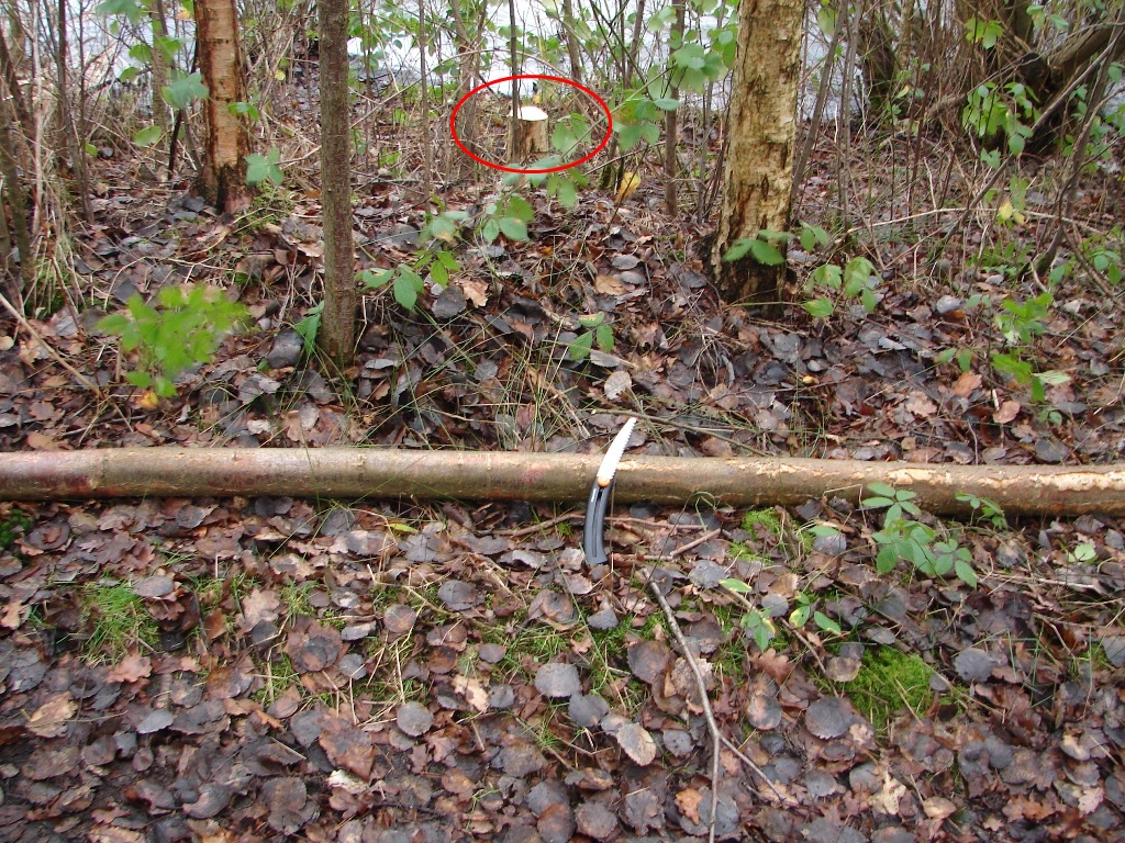

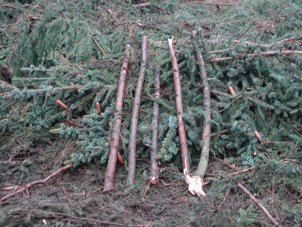

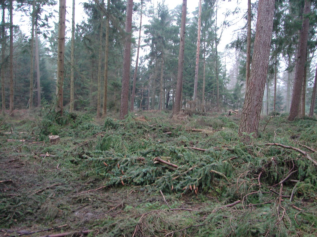

So, Heute war ich auch am Ernten.
Die Ausbeute von links nach rechts: Birke, einige Fichtenäste und einen Holler für einen Plan B-Bogen. Bisher wurden nur zwei Klappsägen, eine Fiskar und eine Silky eingesetzt. Birke am Ufer eines Kiessee Birke liegt Birkenknospen im Gegenlicht Fichtenwald nach einer Fällmaßnahme Fichtenzapfen Fichtenäste von wenigstens 1m Länge Holunder im Habitat für den Plan B - Bogen Holler ab Hollerknospen gibt es nicht mehr, die haben sich schon geöffnet! Mein Plan A - Bogen soll ein Bifi - ELB werden der nach Blackys 6footer Anleitung angepaßt entstehen soll.
BiFi weil er wie ein Samibogen aus Birke und Fichte laminiert wird, Birke als Bogenrücken und Fichte als Bogenbauch.
Aus der Birke werden lange Laminate als durchgängiges Backing gesägt und aus dem Druckholz (Rotholz) von zwei Fichtenäste wird der eigentliche Bogen zusammen gespleisst.
Plan B ist ein Teillaminierter Hollerrecurve.

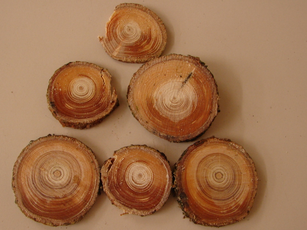

Heute habe ich wenigstens die Fichtenäste mal aufgeschnitten. Irgendwie motiviert mich das Wetter im Moment nicht zum Bogenbau.
Geteilt wurden die Äste in Oberseite und Unterseite auf der Bandsäge.
Es ist schon Interessant unter welcher Spannung das Holz steht, die Oberseite zog sich direkt gerade, die Unterseite behielt ihren Reflex bzw verstärkte ihn noch minimal. Und hier noch ein paar Holzscheiben von den Ästen, Feinjährig wie gute Eibe und die Unterseite mit dem Druckholz läßt sich auch gut Identifizieren. Gruß Dirk

Tolle Bilder, danke fürs Zeigen, jetzt versteh ich warum das Druckholz als "Rotholz" bezeichnet wird.
Bin schon gespannt wie es weitergeht.
