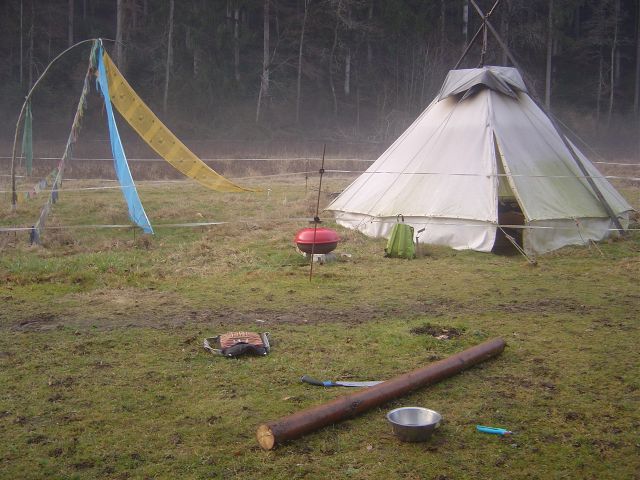

so ich war heute Nachmittag im Tal... ein wunderschöner Start ins neue Jahr...
Projektplan ist der Bogen 173 der Grayson Sammlung Kat. Nr. 1994-0971 Nord Alaska..
118 cm lang, Fichte, "Kabelbacking" aus (Kunst)Sehne, Recurves vestärkt mit Knochen, max WA Breite 4cm
ich hab lange überlegt und gesucht ob Fichte machbar ist... es ist kaum eine Fichte zu finden, die ein astfreies Stück von 120cm aufweist und den sap Regeln der max. Dicke entspricht... morgen beim Spalten werde ich sehen ob es klappt...
