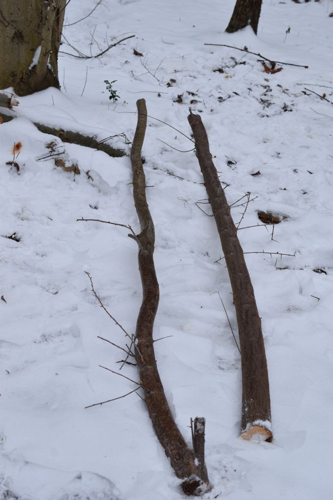

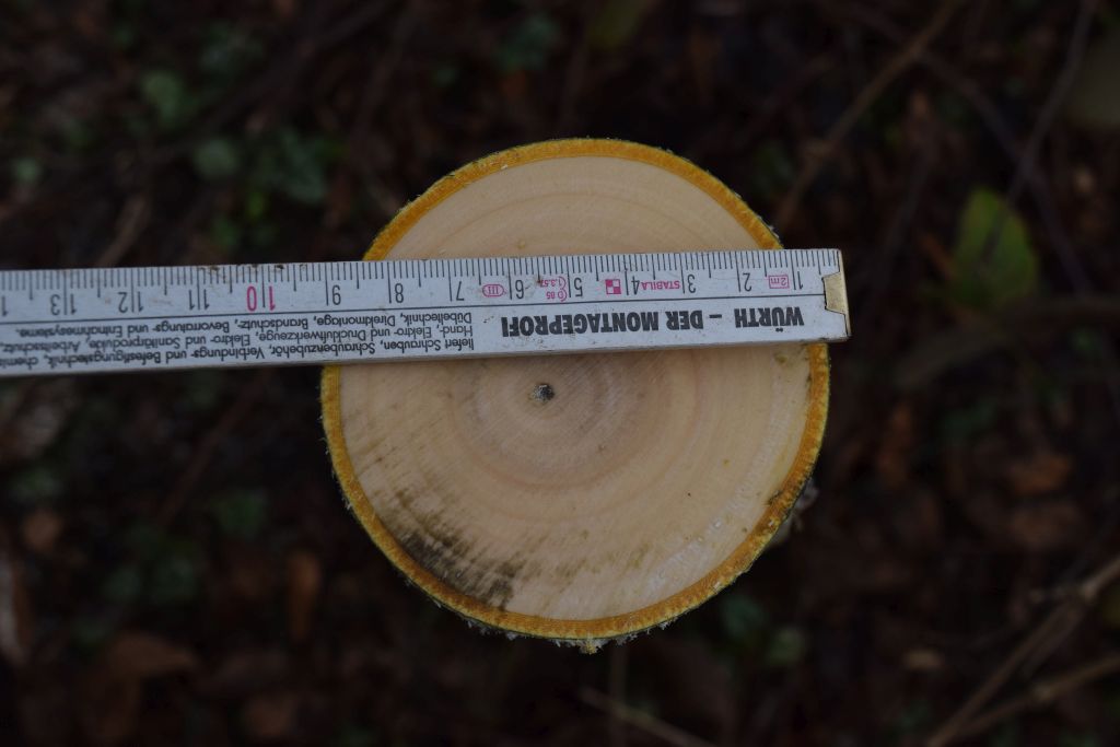

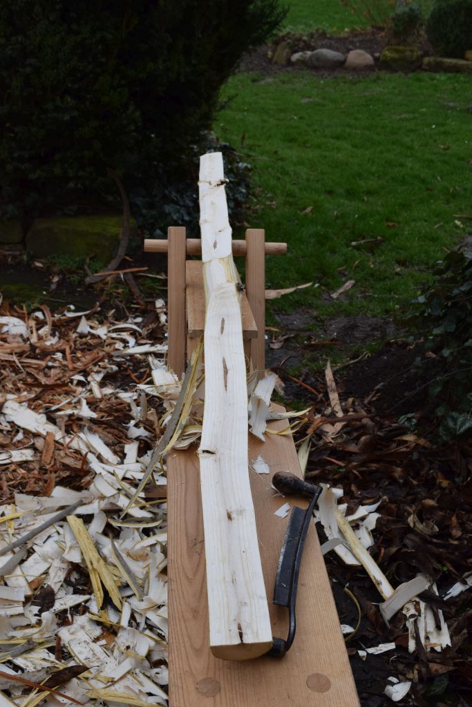

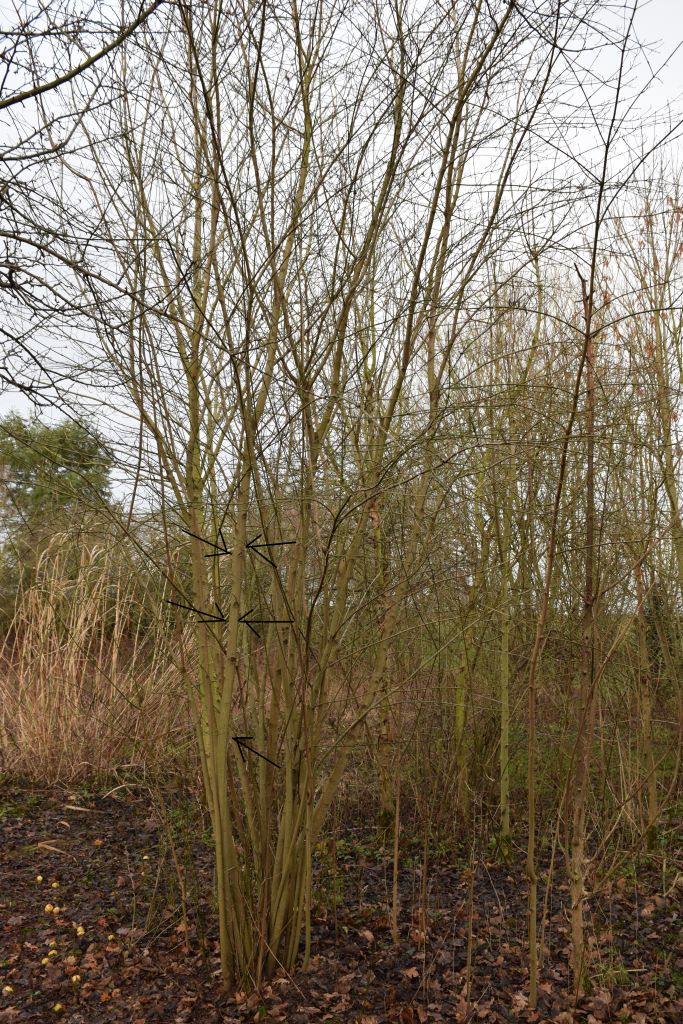

als erstes schicke ich ein Walnussstämmchen ins Rennen. Hat erwartungsgemäß noch kaum Kernholz ausgebildet, mal gucken was das taugt. Grob runtergearbeitet ist er, morgen wird er noch etwas verschlankt.

Markkanal
Markkanal

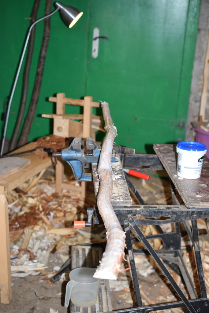

Und noch etwas weiter runtergearbeitet
Das Holz lässt sich schön sauber runternehmen- Drehwuchs hat er wenn überhaupt nur gering.

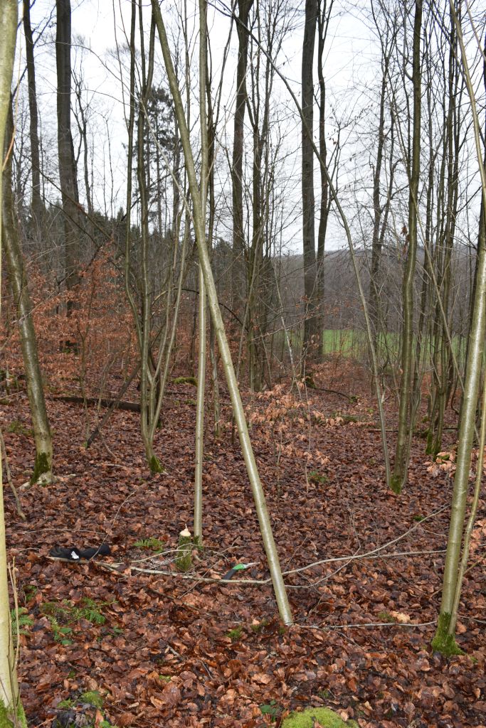

Nr. 2, ein Hartriegel mit einem schönen leichten Reflex im Griffbereich

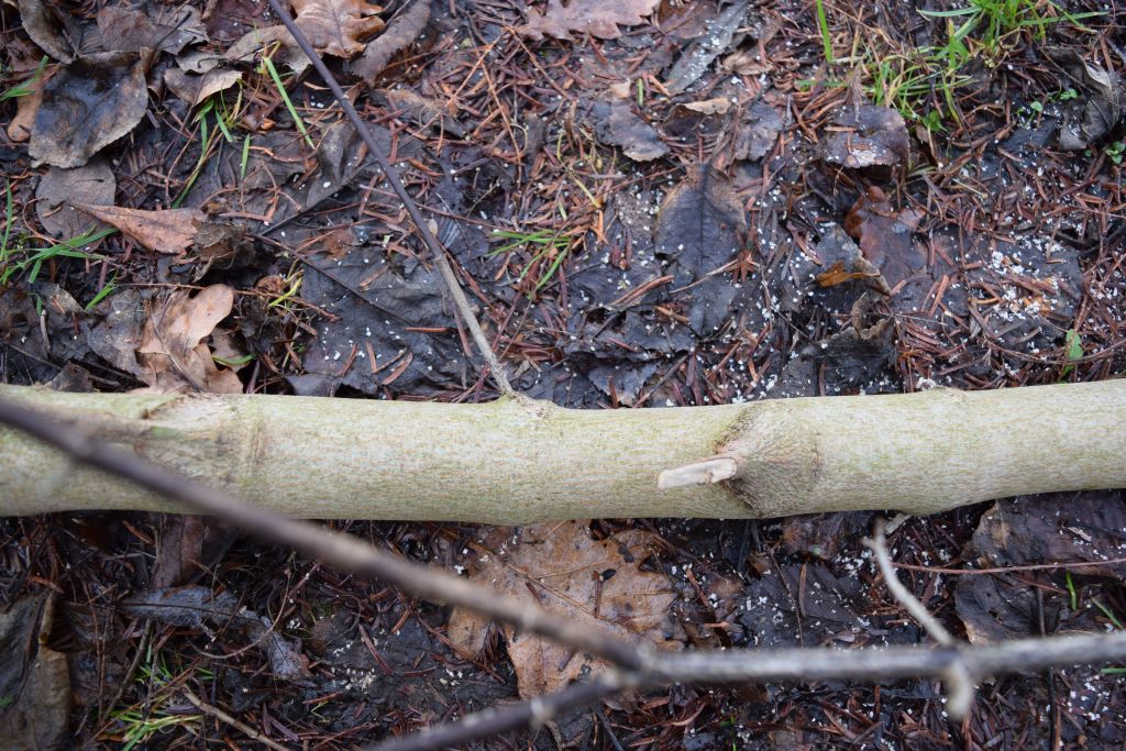

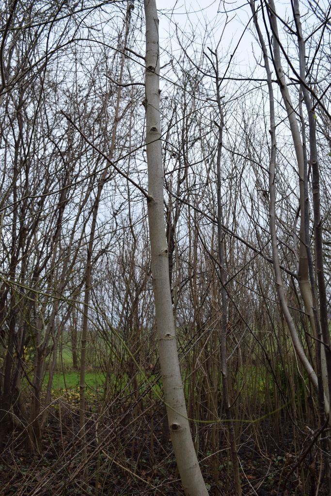

Und der letzte, eine Eberesche. Ob ich beide Staves ins Rennen schicke, überlege ich mir noch. Runtergearbeitet werden sie auf jeden Fall beide morgen.

Walnusssplint neigt ein wenig zu Stauchbrüchen also lieber etwas breiter bauen als man es Walnusskern zutrauen würde.

Hab ich auch schon verbaut, ist in der Tat ein tolles Holz. Dieses Schätzelein hier hat aber einen extremen Drehwuchs, hoffe das wird was.

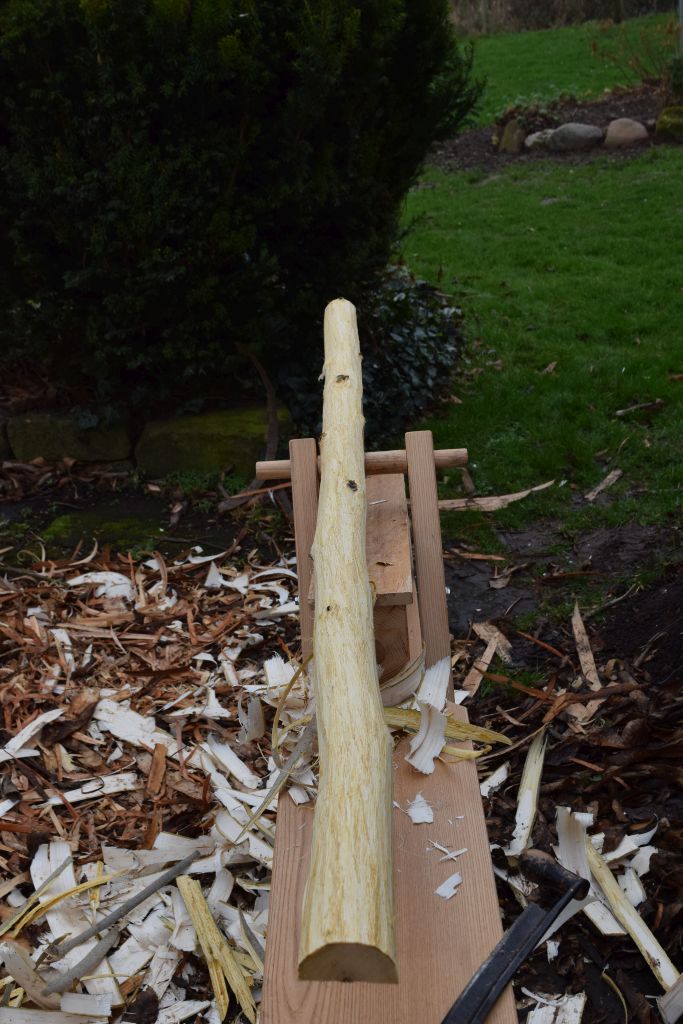

Sooo, einer mehr ist es doch noch geworden. Hatte die Wahl zwischen einem sehr reflexen Weißdorn und einem auch nicht viel einfacheren Schwarzdorn - und habe mich für den Schwarzdorn entschieden. Mal gucken, ob ich die alle gebaut kriege, ich werde mich wahrscheinlich für zwei entscheiden müssen :D
Der untere Teil ist mir zu schade fürs Schnelltrocknen, den trockne ich in aller Ruhe. Der obere steigt ins Turnier ein

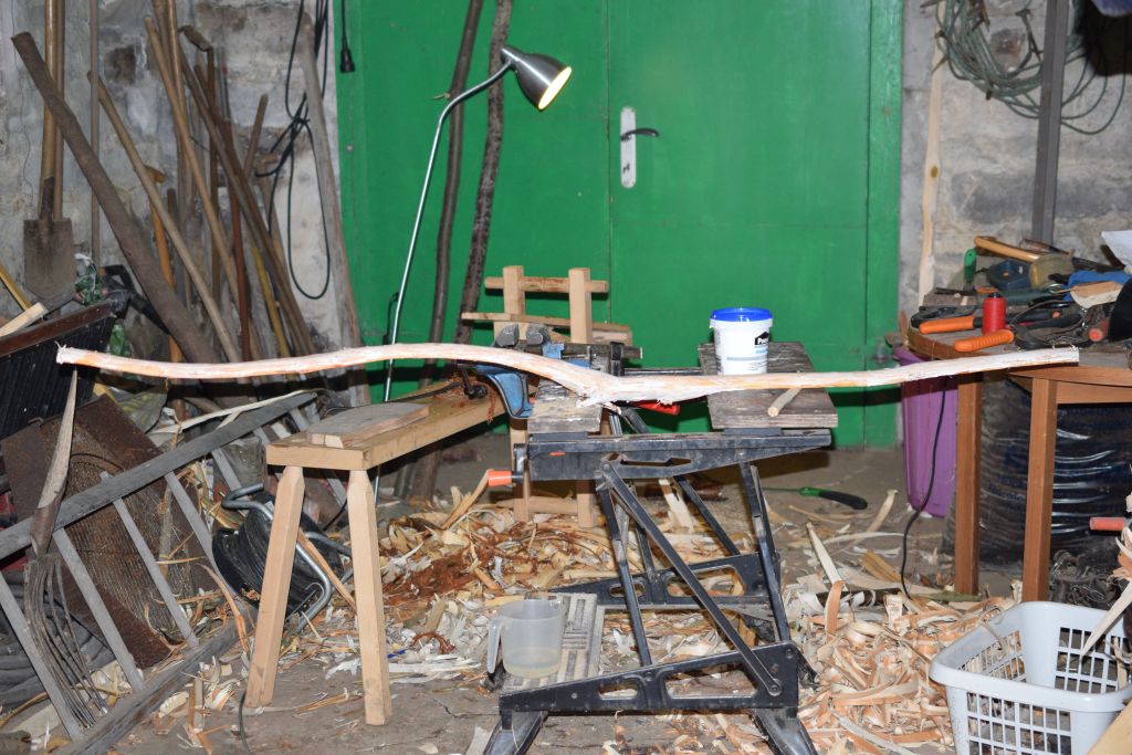

Ich habe mich heute auch ein wenig meinen Saplingen gewidmet.
Aktueller Stand:
Die Eberesche hat es ziemlich verzogen, der Drehwuchs war aber auch ziemlich heftig. Ich weiß noch nicht, was ich damit mache.
Der Hartriegel sieht gut aus, ich gönn ihm aber noch ein bischen Zeit und trockne ihn schonender.
Die Schlehe hat sich leicht verzogen, ist aber noch im Rahmen und gut korrigierbar, denke ich.
Im Moment bin ich dabei, den Wallnuß-Stave zu bearbeiten. Der hat sich beim Trocknen kein bischen verzogen und ich habe heute grob die finale Breite ausgearbeitetet und mich der Dicke weiter genähert.
Ich mache ihn über 2/3 des Wurfarms etwa 3,8-4cm breit. Ich bin zwar ein großer Fan des Vollpyramidialen Designs, das Holz kommt mir aber ziemlich weich vor, außerdem wurde ich ja vor Knitterfalten gewarnt.

Heute hatte ich mal ein bischen Zeit, um mich meinen Saplingen zu widmen. Es läuft, so wie es im Moment aussieht, wohl darauf hinaus, dass ich einen, maximal zwei Bögen fertigkriege. Am meisten Lust habe ich auf den Hartriegel, also muss der erst mal herhalten.
Das Wetter fand meinen Plan allerdings nicht so toll (Tillerbaum ist draussen, nicht überdacht).
Kurzerhand habe ich mich komplett aufs Bodentillern (drinnen) verlegt und den Hartriegel direkt auf etwas über halbe Standhöhe gebracht.
Das Ergebnis kann sich sehen lassen, finde ich. Ist natürlich noch weit ab von perfekt, aber darauf kann ich aufbauen, wenn ich den Tillerbaum wieder nutzen kann.
Als nächstes werde ich ihn aber zunächst heute noch, so wie er jetzt ist, aufgespannt weiterbearbeiten. Dann weiter auf Standhöhe und dasselbe wieder, bis die Standhöhe gut aussieht.
