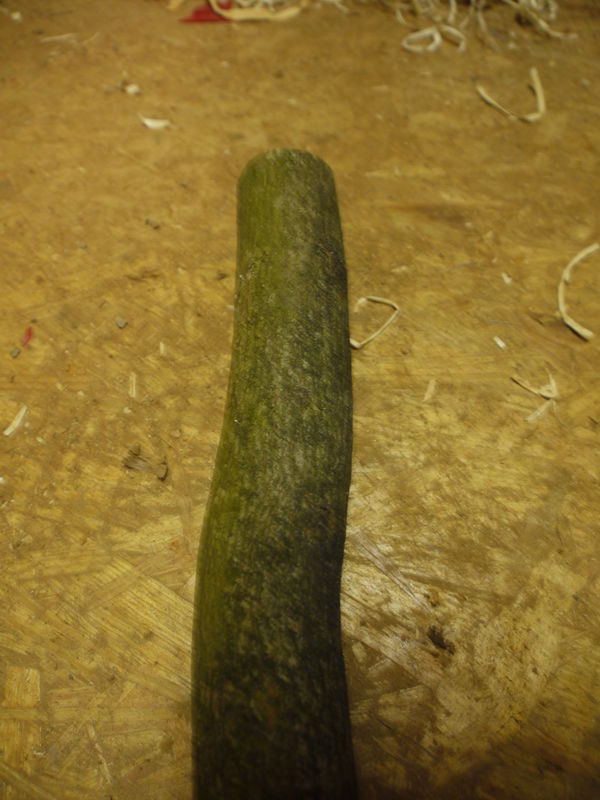

Nr2 Hartriegel (bissi duenn):
Kleiner Hartriegel im Kraut

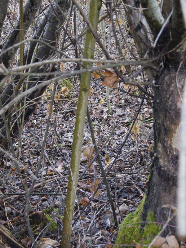

Nr3 Hartriegel:
noch ein Hartriegel
noch ein Hartriegel
Hartriegelblatt
Hartriegelblatt

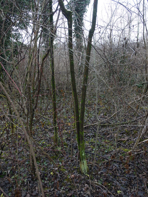

Nr4 Schlehe:
Schlehe mitten im Dickicht
Schlehenzweig
Schlehenzweig

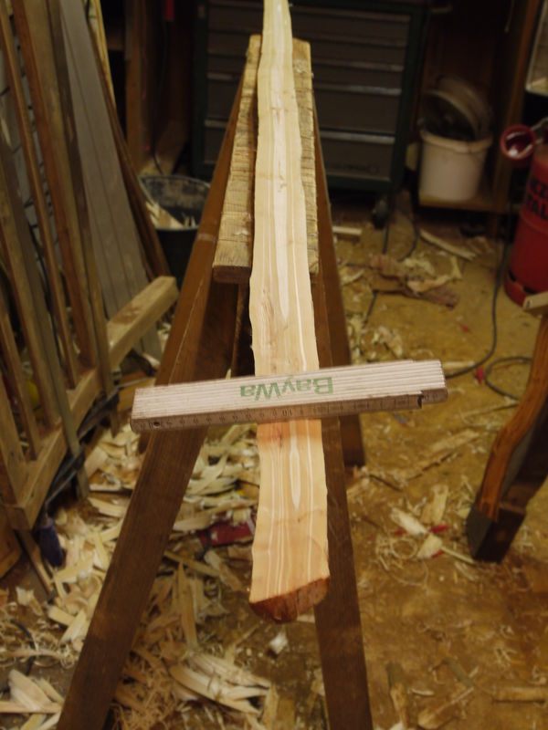

Die Schlehe hat die letzen 2 Tage nur noch 20g verlohren. Bei 1200g Gesammtgewicht nicht mehr besonders viel. Die musste heut unters Messer. Seitlich hat sie sich gut verzogen, aber das war noch durch Drehen des Bogens im Stave fast komplett kompensierbar. Ich hab versucht den Breitentaper etwas reinzuarbeiten (da muss noch viel weg) und die Dicke zu den Enden etwas abzunehmen.
Das ist der erste Bogen bei dem ich nichts, aber auch gar nichts angezeichnet habe. Aber das Holz gibt den Bogen eh sowas von vor, da kommt man eh nicht aus.
An einem Ende mussten ca 15cm weg. Die hab ich jetzt mal gewogen und ins Waermefach vom Kachelofen gelegt. Bis morgen sollte das auf quasi 0% Holzfeuchte runter sein. Dann kann ich sehen, wie trocken der Bogen ist. Den Hartriegel und die Kirsche stell ich morgen evtl. von der Werkstatt ins Haus.

Heut wieder ein bissl weitergewerkelt. Mitte etwas gedaempft und gebogen, dass er wieder in dei Spur kommt und auch gleich noch ein wenig Reflex rausgenommen.
Danach noch ein wenig die Seiten verschmaelert und zum Schluss noch gleich Hornoverlays aufgepappt. Bilder gibt's davon beim naechsten Mal. Im Moment sieht man nichts weil Klebeband zum Fixieren drauf ist.

Re: Saplingbow 8, fatz
Beitrag von AlexM »
Hallo Fatz,
konnte der schöne "Schlangen-Still" nicht erhalten werden bei dem Rohling? Lief die Mitte zu weit raus?
Ich frage aus Neugier. :)
Beiträge: 7080
Hat Dank erhalten: 301 Mal
Die Schlange bleibt. Der Stave hatte sich nur ziemlich verzogen. Zum einen reflex, zum andern seitlich. Das konnte ich durch "Drehen" des Bogens im Stave fast korrigieren, aber ganz lief die Sehne nicht mehr duch die Mitte. Deswegen hab ich ihn im Griff etwas seitlich gebogen. Nachdem er mir auch noch ein bischen zu reflex geworden ist hab ich auch gleich ein klein bischen einen Deflex in die Mitte gedrueckt.
Bin gespannt wie das ganze hinhaut. Der Pruegel ist mit knapp 1.8m recht kurz fuer meine 32" Auszug. Mit komplett mitbiegendem Griff koennt's gehen, aber ich hab mit Schlehe bis dato Null Erfahrung. Wenn ich noch ein Zuggewicht >50# hinkrieg wird's ein lustiger Bogen
