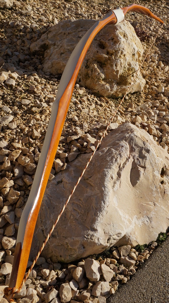

Hier möchte ich meine Interpretation eines Möllegabet aus Bergahorn präsentieren. Ich habe ihn Thor getauft, da er trotz seines unscheinbaren Aussehens doch 60 # auf die Waage bringt und die Pfeile flott in die Scheibe „hämmert“.
Grüsse Patrick
Hier die Daten und Bilder.
Holz: Bergahorn (Acer pseudoplatanus) mit Leinenbacking
Design: Möllegabet (zumindest meine Interpretation)
WA-Breite 47 auf 37 mm im biegenden Teil (ca. 430mm und oberer Wurfarm 450mm), die Needles sind 18 auf 6 mm breit und 23 auf 10 mm stark und 310 mm lang
Standhöhe: ca.16,5 cm
Länge: Sehnenkerbe zu Sehnenkerbe 175 cm
Gewicht: 630 g
Zuggewicht: 60#@28"
Overlays: Helles Kuhhorn

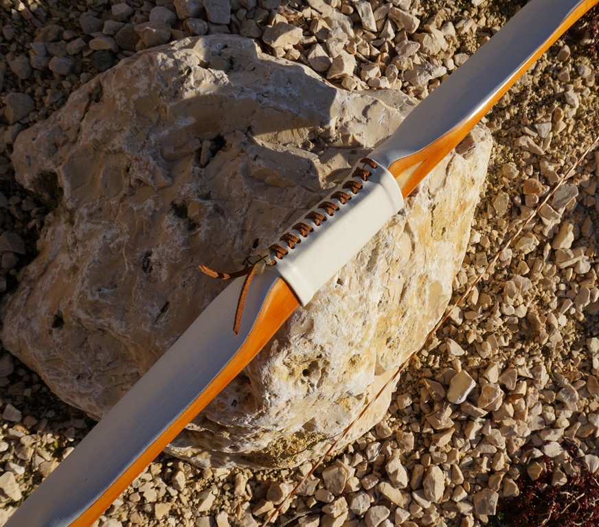

Griff: Weisses Leder und Intarsien aus hellem Kuhhorn
Finish: Schellack mit Pigmenten versetzt und Danish Oil
Leinenbacking mit Acryllack weiss

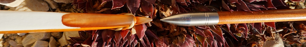

Das Einzige, was mich stutzig macht ist, dass der Pfeil so extrem über der Mitte eingenockt ist. Ist das Absicht?
Was für Pigmente setzt Du dem Schellack zu?

Danke Leute... @Jörg, ja da hab ich im Eifer des Gefechts wohl etwas zu hoch eingenockt. Wegen der Pigmente, das sind Künstlerpigmente "Terra-siena".

Eine Frage zu den Needles aus Interesse - die Biegen nicht mit - wenn ich das richtig erkenne?

Ja die Auszugsbilder sind nicht optimal, aber zu deiner Frage, nein sie biegen nicht. Ich habe während des Bauens, ab und zu bei deinem Mölle reingeschaut. Das Holz scheint aber nicht vergleichbar zu sein, trotz ca. 14mm im biegenden Bereich und nur 47 x 37 mm Breite bin ich bei 60# gelandet. Das Holz stammt vom letzten Winter, von einem Stamm nach einer Gabelung in über 10 Meter Höhe und hatte total etwa 40 cm Durchmesser. Die ersten beiden Jahrringe am Rücken habe ich aus Angst vor Versprödung runter genommen und sicherheitshalber das Leinen noch drauf gepappt.
Noch mal zu den Pigmenten. Das verwendete Terra di Siena (gebrannt) verleiht meiner Meinung nach dem Holz eine sehr schöne, fast Eibenkernbraune Farbe. Bergahorn hat zwar ein sehr schön helles Holz, aber im Zusammenhang mit dem Leinen gefiel es mir nicht.

Der Griff ist besonders schön, nein der ganze Bogen, aber das weisse Leder schön gebunden zusammen mit dem weissen Backing gibt ihm etwas sehr edles.
