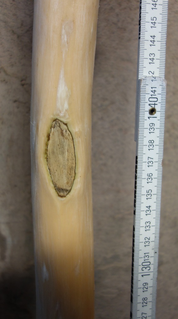

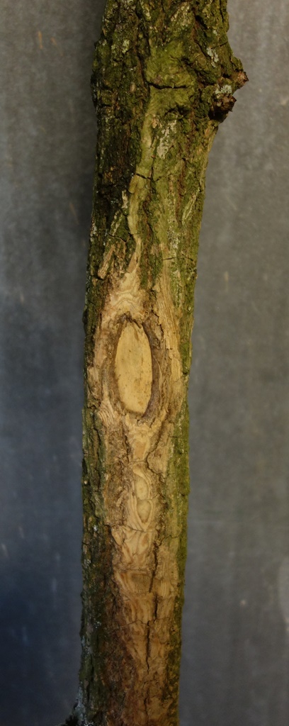

Der Rohling hat leider zwei Fehlstellen, zu denen ich gerne ein Einschätzung hätte.
Die erste ist eine Scheuerstelle eines benachbarten Astes und liegt im Hauptbiegebereich eines Wurfarms (bei 137cm).
Kann Holunder das ab?
Die anvisierte Zugkraft soll bei +-50# landen.
Ansonsten würde ich die Stelle in den Bogenbauch legen und runterarbeiten.
Scheuerstelle 1
Scheuerstelle 1
Scheuerstelle 1 Detail
Scheuerstelle 1 nackig

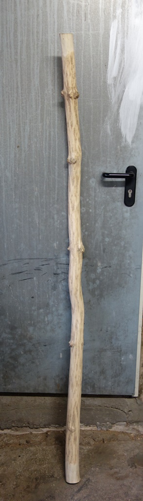

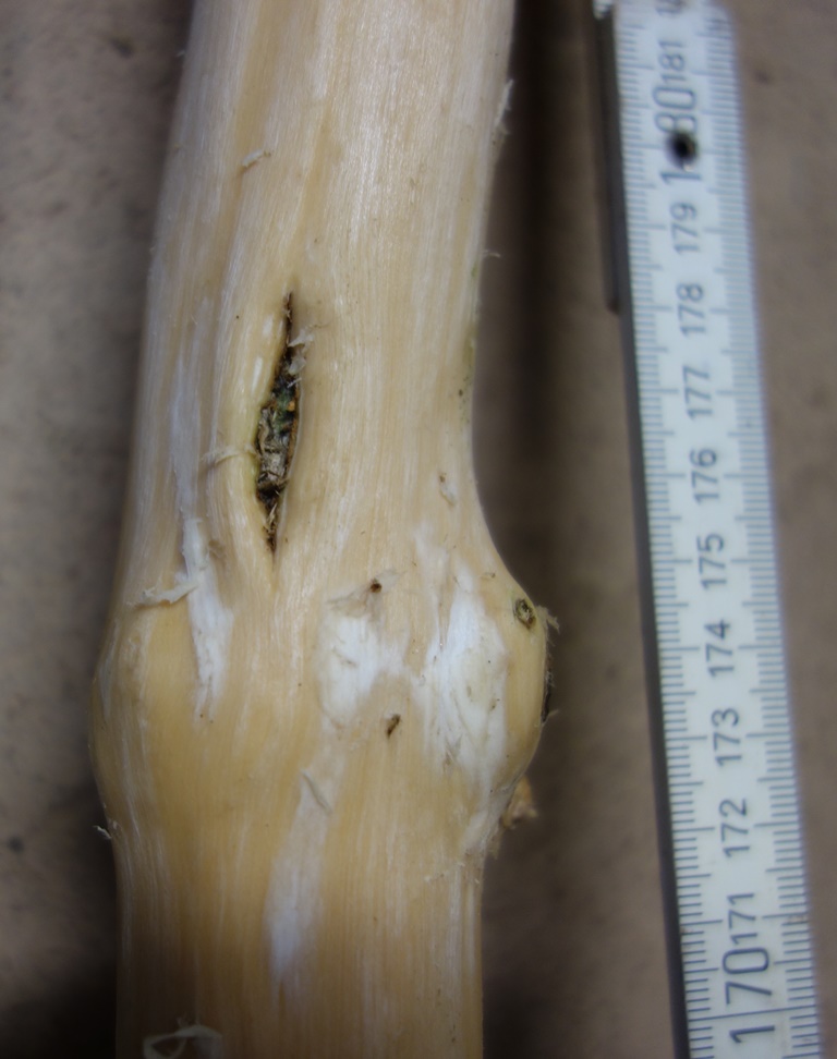

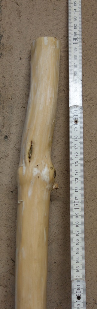

Die zweite Stelle ist weitaus kleiner und liegt bei 176cm.
Wird der Bogen ca. 180cm wäre das ziemlich nahe am Tip.
Sehnenkerben sollten dann noch hinpassen.
Wie siehts dann aus, wenn die Stelle im nichtbiegenden Bereich liegt, sollte doch gehen, oder?
(Die Stelle erinnert mich entfernt an ein Horusauge, daher würde ich das gerne im Bogen behalten.)
Würd mich über Meinungen dazu freuen!
Fehlstelle 2
Fehlstelle 2
Fehlstelle 2 Detail
Fehlstelle 2 Detail
Beiträge: 6818
Hat Dank erhalten: 209 Mal
Re: Holunder - Wie mit Fehlstellen im Holz umgehen?
Ohne allzuviel Ahnung von Holler zu haben (eig. nur in Form von aufwenig bearbeitetem Brennholz) wuerd ich sagen, wenn die
Stelle 1 am Ruecken zu liegen kommt knackt's. Zumindest wenn sich die mitbiegen soll.
Beiträge: 3752
Hat gedankt: 282 Mal
Hat Dank erhalten: 65 Mal
Fehlerhafte Stelle Nr. 1 würde ich in den Bogenbauch legen. Lass' es darauf ankommen. Dann weißt Du es ganz genau. Aber, wie gesagt, bauchseitig könnte es klappen.

Beiträge: 957
Hat gedankt: 59 Mal
Hat Dank erhalten: 45 Mal
Beitrag von Roby-Nie »
Ich sach mal: Nummer eins geht nicht im Rücken für den biegenden Bereich.
Mit Pech ist das bis weit rein gammelig und geht auch am Bauch nicht.
Nummer zwei sollte eher kein Problem sein (wenn das drunter einigermaßen ausschaut).

Beiträge: 6132
Hat gedankt: 62 Mal
Hat Dank erhalten: 188 Mal
Hi, nimm die gammelige Stelle Nr 1 am Bauch und lass an der Stelle mehr Material seitlich stehen.

Beiträge: 961
Beitrag von Güssenjäger »
Nr. 1 auf jeden Fall bauchseitig (ich glaube nicht, dass der Gammel mehr als die Hälfte der Stärke ausmacht, eher weniger).
Bei Nr. 2 sehe ich kein Problem. Wenn der Bogen 180 cm lang wird und Deine Tips so um die 10 mm, dann könnte die Gammelstelle seitlich komplett wegfallen.

Beiträge: 1573
Beitrag von zwirn »
Die Stelle kannst du nur in den Bauch legen!
Dann schauen, wieviel übrig bleibt.
Der Ast schaut recht schlank (3cm?), wie willst du auf die 50# kommen, ich vermute eher 30#?
Du kennst auch den Aufbau des Markkanals noch nicht (dick, dünn, asymmetrisch).
Kürzen würde ich erstmal nicht! Holler ist gut mit Dampf biegbar.
Bevor du den Rücken planst, schau dir alle Nodien an!!!
LG Zwirn
max2
Beiträge: 491
Beitrag von max2 »
Dein Horusauge ist eine alte Fehlstelle, die mit gesundem Holz überwallt wurde.
Da kann es durchaus sein, dass sie weiter innen noch breiter wird.
etwa so
etwa so
Muss aber nicht sein.

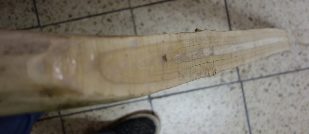

Die Bilder von der Delamination hab ich ebenfalls gemacht.
Ob das jetzt an der Dicke liegt oder ggf. vom Pilz kann ich schwer einschätzen.
Ich tippe eher auf die Dicke.
Aber ich würd den Stamm gerne weiter bearbeiten.
Wär sonst echt schade drum.
Also Form aufzeichnen, grob rausarbeiten und dann die Täler säubern.
Dann den Bauch bearbeiten.
Vielleicht kann ich den delaminierten inneren Ring entfernen und erhalte quasi eine Hohlkehle?
Welche Form biete sich dafür an, semipyramidal mit 30-40% der Wurfarmlänge gleichbleibender Breite?
