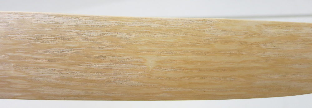

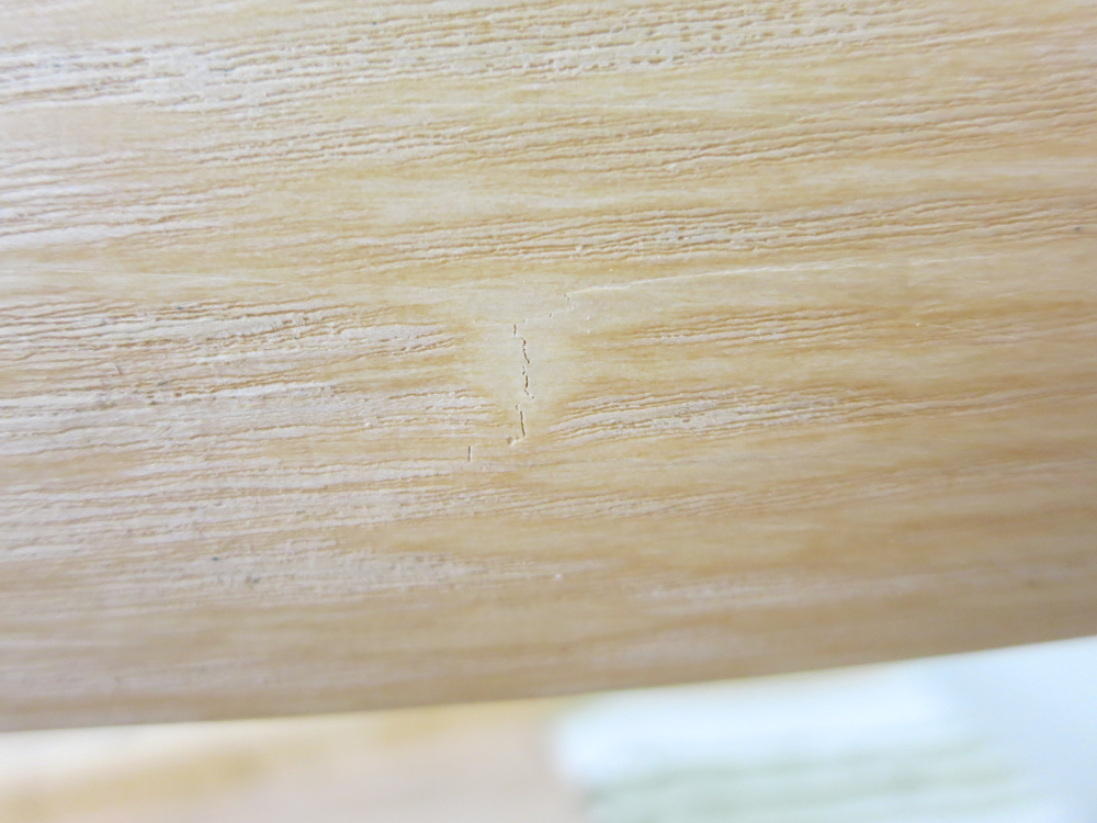

Ich habe kürzlich einen Eschenbogen fertig gestellt. Am nächsten Tag habe ich eine neue Sehne gemacht und den Bogen damit leicht ausgezogen. Dabei hörte ich ein "Knacks" und fand einen Querriss auf dem Rücken.
Der Bogen zieht ca. 38 Pfund bei 65cm. Er ist insgesamt 161cm lang, der biegbare Bereich geht bis etwa Hälfte WA.

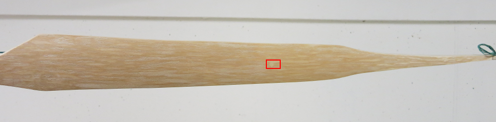

Der Riss ist im rechten Wurfarm (im Tillerbild).
Soweit ich sehe, geht der Riss oben und unten noch ein paar cm parallel zum Wurfarm weiter. Er macht also ein eckiges "U" Richtung WA-Tip. Ich kann mich hier jedoch täuschen. Ich habe mich nicht getraut den WA weiter zu belasten um den Riss stärker zu öffnen :)

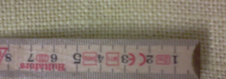

Ich habe noch ein Stück Leinenstoff von meiner Mutter. Dieses ist jedoch recht grob gewoben (siehe Bild). Spielt dies eine Rolle?

Der Riss ist im Spätholzrest vom Vorjahresring!!
Und der Bogenrücken besteht aus dem porigen Frühholz??? :o
So kann der Bogenrücken kaum halten, leg erst einmal den Bogenrücken frei und schau wie tief der Riss überhaupt geht.

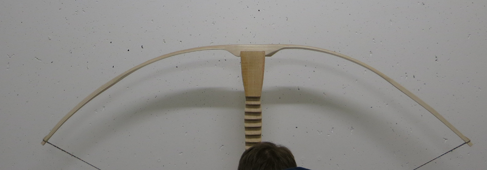

Dazu ist der Tiller noch grottig, so bekommt die Esche Set bis auf Standhöhe, selbst wenn der Bogen hält.

Wenn er im Rückenring sitzt, ist das ein reichlich mieser Riss mit der klaren Tendenz zum langen breiten abgehobenen Span.
Da is nix mit Leinenbacking, da is
1. 1 mit Epoxy ausfüllen (mit dem Föhn warm machen und in alles was nach Riss aussieht einmassieren)
und 2. ein Pflaster aus Glasfaser oder sehr festen Leinenstoff über den gesamten Rissbereich und 2 cm drüberkleben
angesagt.
3. wird dieses Pflaster dann auf ganzer Länge mit einer sauberen strammen Wicklung aus nicht dehnbarem Garn gesichert.
Die Wicklung wird mit Klebstoff versiegelt und dann könnte es sein, dass das Ganze hält.

Da sind jede Menge hervorragende Tipps. Mir kommt es so vor, als ob das Design gewagt ist (siehe Zwirn). Für mein Auge sind die Needles im Verhältnis zum biegenden Bereich zu lang. Dadurch kommt es möglicherweise zu recht engen Biegeradien mit hoher Belastung des Rückens.
Wenn es mein Bogen wäre, würde ich einen Rückenring sauber freilegen (Heidjer). Dann würde ich den Riss mit Epoxy versorgen (Squid). Vielleicht kannst Du die Wurfarme entlasten, indem Du versuchst, ein wenig Biegung in die Needles zu bringen. Das kann aber riskant werden, weil Du damit die Stabilität der Needles verringerst, somdass sie sich zur Seite verziehen oder verdrehen könnten. Schau auf jeden Fall, dass sich mehr von den Wurfarmen biegt als bisher.
Ich glaube, das wird jetzt ein ambitioniertes Projekt, welches Dir viel Erfahrung bringen sollte. Den Entlastungsschnitt (killerkarpfen ;) ) würde ich erst bei völligem Misserfolg ganz am Ende setzen. :)

Der Heidjer hat völlig recht und wenn schon Backing, dann würde ich ein Hanfbacking aufbringen, weil bei deinem abgebildeten Geflecht sind ja die Hälfte der Fasern (jene quer zur Maserung) für die Katz.

Bei genauerer Betrachtung kann das mit dem Spätholzrest vom Vorjahresring nicht stimmen, wie Heidjer meint. Wenn der Vorjahresring nur mehr von Frühholz umgeben ist, wo sollten dann die Zugkräfte herkommen, die genau jene Stelle zerreißen? Die könnte sonst maximal abplatzen. Es MUSS der darunterlegende Ring also der Eigentliche Bogenrücken sein.
Beiträge: 7080
Hat Dank erhalten: 301 Mal
Re: Riss im Bogenrücken
Wenn ich mir die Bilder genau ansehe sieht mir das aus, als wenn genau an der Stelle mit dem Riss Holz abgetragen wurde.
Ob's das bringt, da dran noch rumzubasteln? Vielleicht um Jahrring freilegen zu ueben. Aber dazu hat der Bogen dann auch
nimmer richtig viel Fleisch.

Auch wenn ich den Tiller so schlecht gar nicht finde - der hat's vmtl. hinter sich.
Ein (dünnes Gewebe-)Backing kann Risse verhindern - aber nicht heilen.
Abtragen des beschädigten Rings wäre eine Option - wenn dann noch ein brauchbarer Bogen übrig bleibt - was ich leider bezweifle.
Mehr Aufwand lohnt bei Esche nicht. my2ct...
