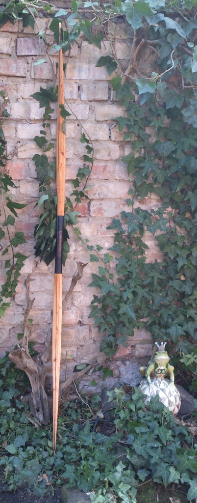

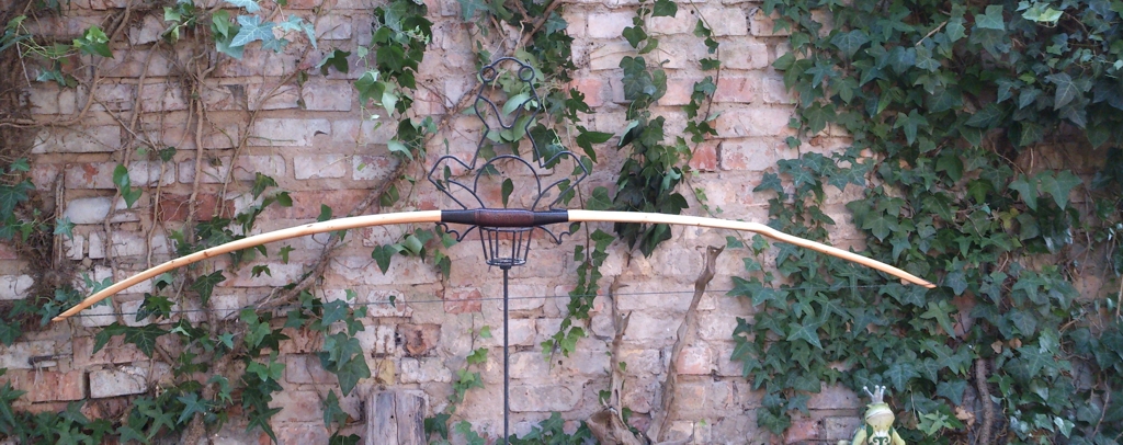

Tach Allerseits, da hätte ich auch mal wieder einen Bogen fertig. Diese Mal ist es eine Deutsche Garteneibe, anfang letzten Jahres geschnitten. Das Teil war nicht so ganz einfach zu bearbeiten und eigentlich hätte es ein ELB werden sollen, aber dafür hatte ich nicht mehr genug Materialstärke, da im Kern ca. 30 mm wegen Ringschäligkeit weggefallen sind. Trotzdem wollte ich da nen Bogen draus machen, weil das Kernholz dermassen schön rosa war, das es einfach ein Bogen werden musste und irgendwie isses dann eben was paddelförmiges mit nem Linsen-Querschnitt geworden (gegen die Enden der WA wird der Bogen nicht linear schmaler, sondern konkav, um Masse zu sparen).
Angabe der Auszuglänge nach AMO
Länge N/N: 170 cm, Gewicht: 548 g, Overlays: Rinderhorn, Griffwicklung: Leinengarn in Epoxid, Sehne: 8-Strang Spectra
Jo - so isses und hier Fotos ;D

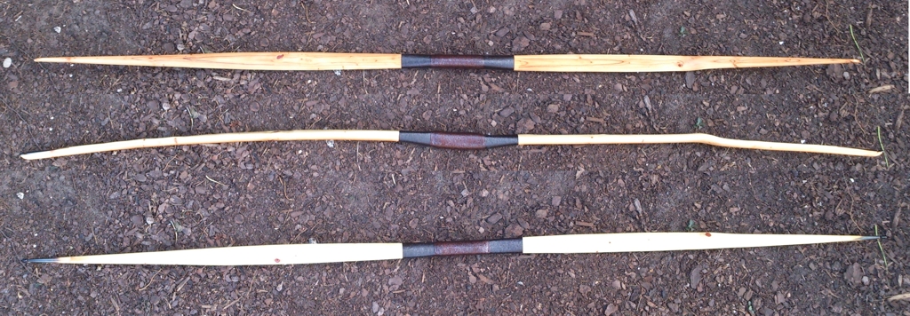

Die Umrisse des Bogens
Ungleiche Standhöhe, auch dem Versatz im Griff geschuldet, aber vor allem, dass der Untere WA deflex ist und der Obere Reflex und auch noch diesen Knickknubbel hat
Vollauszug - hier etwas über 28"

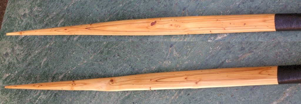

Die Bauchseiten
Die Bauchseiten

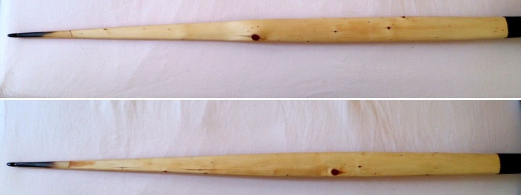

Die Rückenansicht
Die Rückenansicht

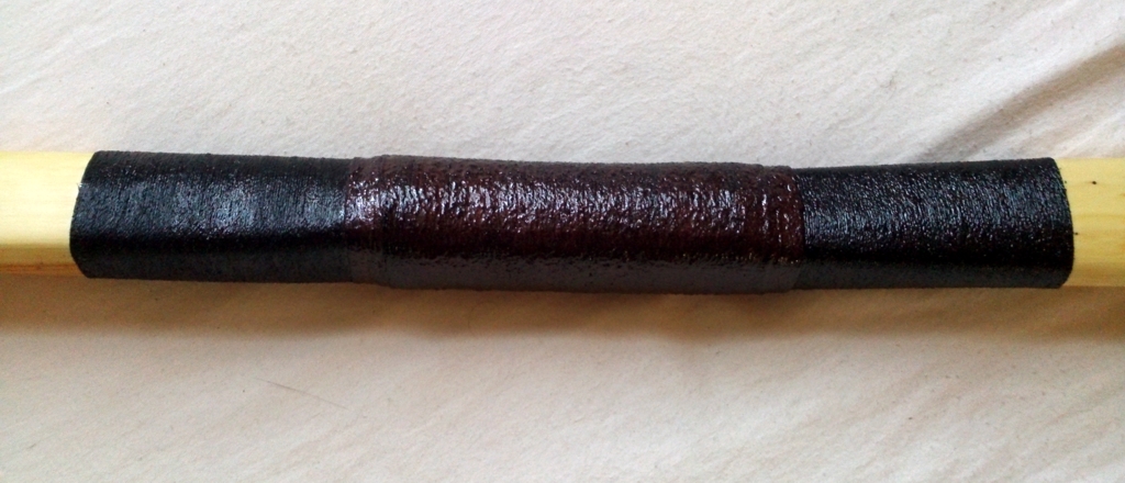

Der Griffbereich
Der Griffbereich

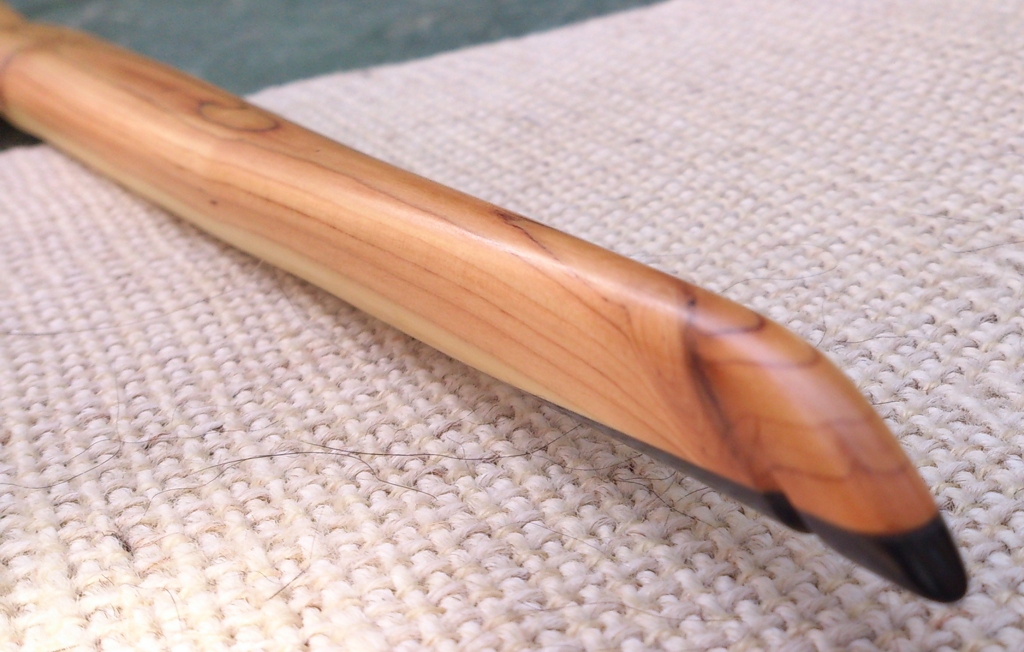

Nocken unterer WA
Nocken unterer WA
Nocken obererer WA
Nocken obererer WA

Altah, schöne Arbeit.
Mir wollen vor allem die Overlays so recht gefallen, auch wenn's aussieht, als ob Du sie in den Rückenring eingelegt hättest.
Wird an der Stelle aber wohl keine Rolle mehr spielen.
However, schönes Ding.

Die Wicklung am Griff ist mir aber etwas zu deftig in Kleber getaucht.
Grüße, laurinus
Beiträge: 6471
Hat gedankt: 211 Mal
Hat Dank erhalten: 305 Mal
Re: Neumi's "Zwölf" - Eibe - 44#@28"
Moin, ja die Sache mit dem Kleber - iss manchmal nicht so einfach, den optisch ansprechend zu dosieren und das ganze dann auch mal noch auf ein Foto zu bringen.
