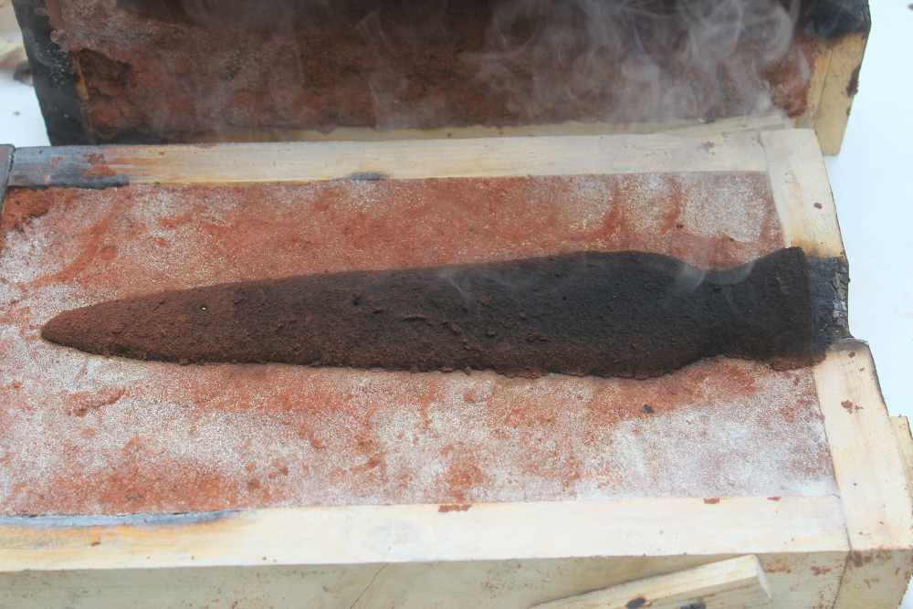

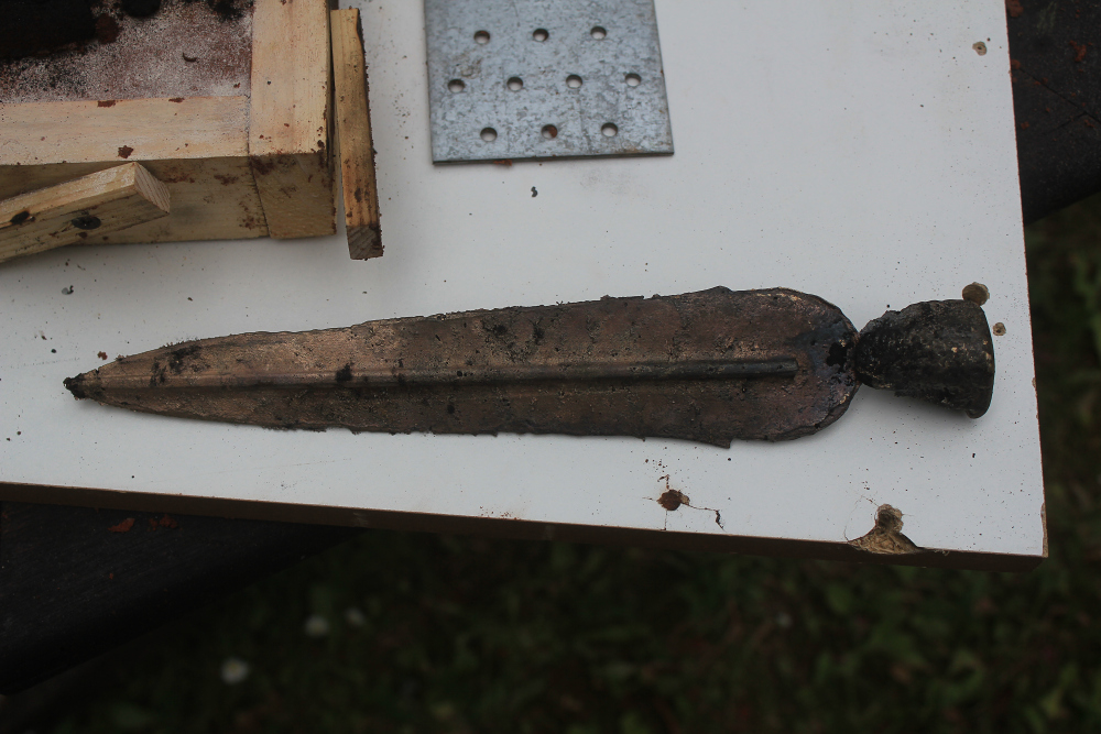

Die letzten Tage hatte ich genutzt, um ein Holzmodell von einem Dolch zu erstellen. Heute hab ich dann gegossen.
Form geöffnet- qualmt noch
Vom Zunder befreit
Schon bissl geschliffen--die Schneiden durch hämmern verdichtet
Ob ich den Griff auch aus Bronze giesse oder aus Holz mache, entscheide ich die nächsten Tage

Die dolchklinge ist insgesamt 23,5 cm lang und 6 mm dick-- über dem Mittelgrat 11 mm.
bronze mit 12% zinn und ca. 5% Zink.
Habe mich in den letzten Wochen viel mit der Bronzezeit beschäftigt. Zink wurde auch damals schon verwendet.
Dolch ist keine Replik sondern von mir selbst entworfen.

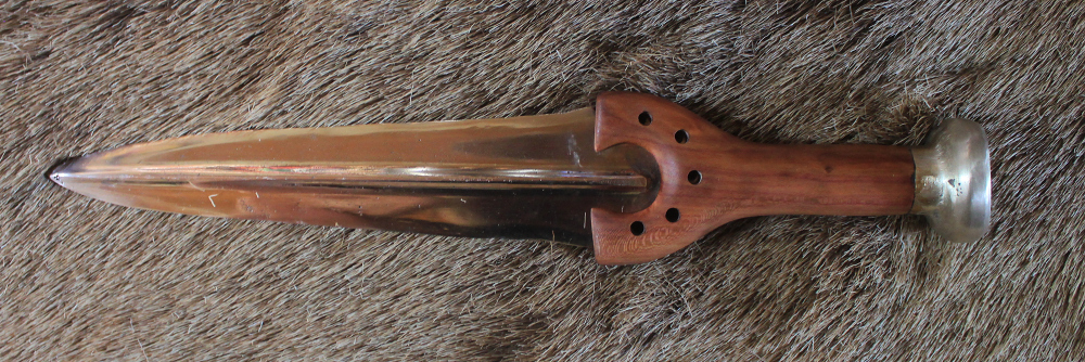

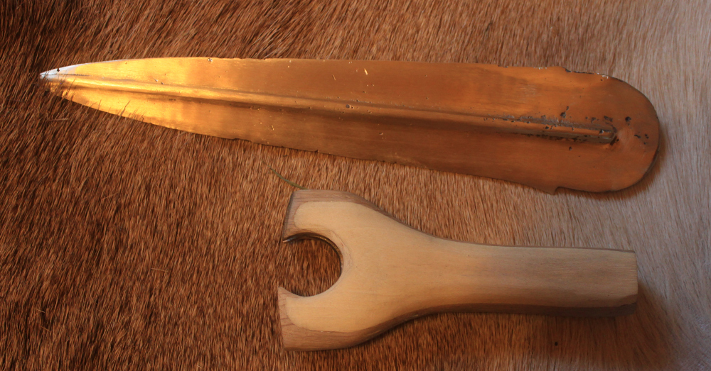

Kurzer Zwischenstand
Es fehlen noch die 5 Nieten im Griff, mit denen derselbe an der Klinge befestigt wird.
Vernietet ist schnell, habe aber im Moment keinen Bronzedraht.
Außerdem muß die Klinge noch bissl ziseliert werden.

Sieht super aus, mit welchem Durchmesser hast Du die Löcher gebohrt?
Ich habe noch etwas Bronzedraht von alten Freileitungen liegen, Durchmesser 2,5mm. ;)

Hallo Dirk,
Ich kauf mir den Draht, brauche 4mm-- drotzdem Danke für das Angebot.

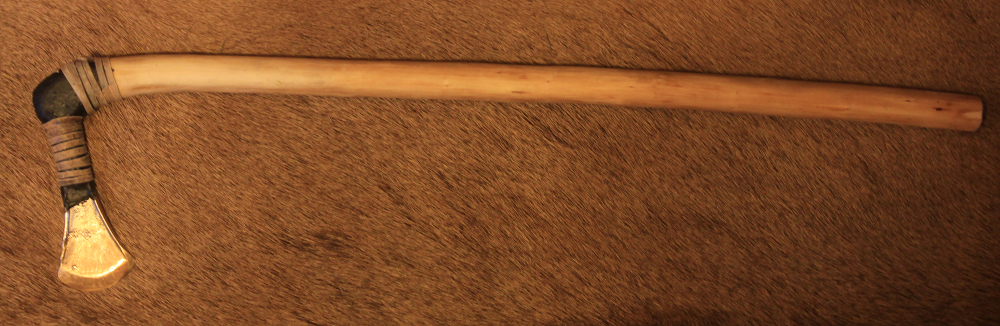

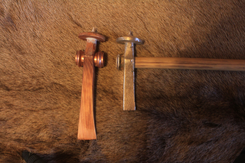

Hab heute mal ein Holzmodell einer Nackenscheibenaxt aus der Mittleren Bronzezeit hergestellt.
Habe mich dieses mal an einen Fund aus Ostbayern orientiert.
Der anschließende Guss ging allerdings etwas daneben.
Macht nix-- muss ich halt noch bissl lernen.
und das ist nun mein Fehlguss - die klinge ist nicht bis zu ende gegossen( zu wenig Bronze im Tiegel)
Nun hab ich wenigstens einen Hammer zum Dengeln der Schneiden von Dolch , Schwert und Sicheln
