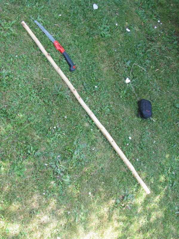

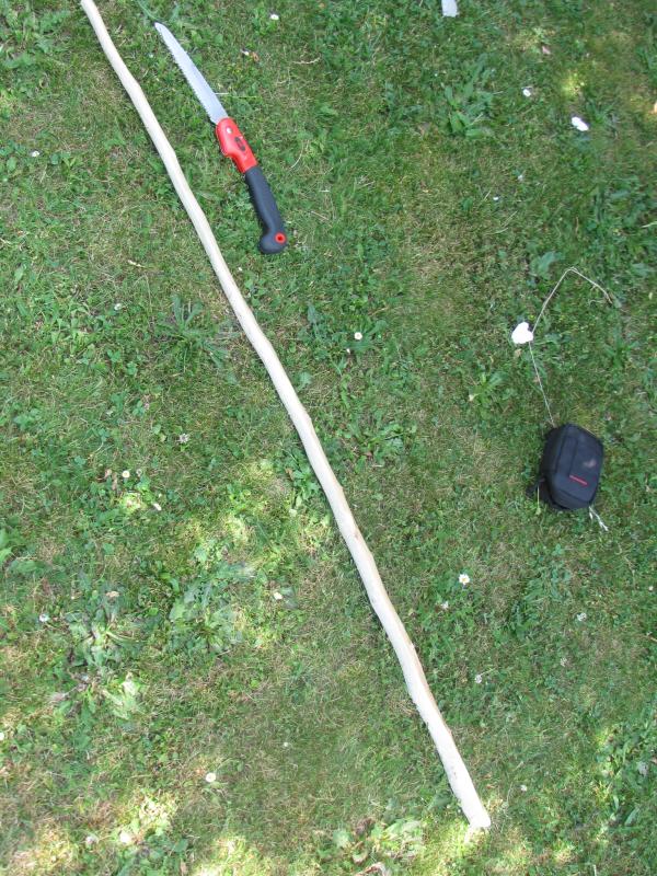

Okay, wie versprochen eröffne ich da mal einen Thread und zeige was mir
zur Verfügung steht.
zB die Robinia pseudoacacia von letzter Woche
Lohnend oder nicht ?
Das Holz ist halt ziemlich hart und mit dem Stanley von der Seite dauert das ewig ,
bis man auf aktuell ca. 30 mm Stärke auf die gewünschte Stärke kommt. Werd
mich wohl eher beschäftigen müssen , wie ich zu einem gescheiten Zugmesser
oder wenigstens einer Zugklinge komme.
Vielleicht krieg ich auch das Buschmesser scharf so , dass mir das was nutzt.
(Keine Ahnung wie das geht - bin nicht gut im schleifen)

Re: mein erster 20 lb aus gescheitem Holz
Moin,
optimales Holz ist das nicht, man müsste
a)spleißen, da zu kurz und
b) verwendet man bei Robinie gewöhnlich nur Kernholz. Aus dem Splint wurden zwar auch schon erfolgreich Bögen gebaut, jedoch wird dieser allgemein als untauglich angesehen und man sollte sich nur mit Erfahrung rantrauen.
Du kannst, wenn du willst, die Stückchen aufheben, jedoch solltest du dann die Außenseite mit Leim einpinseln, sonst reisst dir der Splint bis zum Markkanal ein, da der Splint schneller trocknet, somit schrumpft er schneller als das Kernholz und es kommt zu Spannungen im Holz -> Risse.
Falls du unbedingt mal was aus Robinie bauen willst, schreib mir ne PM, gegen Versandkosten schick ich dir gerne einen guten, vorbereiteten Stave.
Kleiner Tipp zum Werkzeug: Für den Anfang sollte man haben:
-eine Möglichkeit zum Einspannen (Schraubzwinge mit Bock, Bierbank...., Schnitzpferd o.ä.)
-Ziehmesser
-Schweifhobel (nicht zwangsläufig von nöten, erleichtert aber feine Arbeiten ungemein)
-Ziehklingen (Unterschied zum Ziehmesser: ZIehmesser ist eine dicke KLinge mit zwei Griffen, Ziehklingen sind ein STück Blech mit Grat an den Kanten, erzeugen extrem feine Späne fürs Tillern)
-Raspel
-bisschen Schleifpapier fürs Finish
-evtl. noch ne feine Säge
Hallo und herzlich willkommen,
klar lohnend, so junge Robinie biegt sich schön. Wenn du dir das Kapitel Spleissen in der Bibel nochmal durchliest und versuchst nachzuvollziehen.
Wenigstens ein scharfes Messer wird auch unumgänglich sein.
Gruss, Max
Gruss, Max
Danke mal für die schnellen Antworten.
Vielleicht bekomme ich das heute noch mit der Ziehklinge hin.
Wenn ich wirklich bis zum Kernholz hinunterarbeiten muss, dann werd ich das wohl
nicht schaffen.

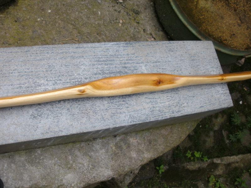

Du musst ja nicht das ganze Splintholz abtragen, nur so, dass am Bauch noch etwas Kern bleibt.
Vielleicht 1 oder 2 Ringe je nach Wuchs. Bei frischer Robinie geht das super,einfach vorsichtig mit dem Messer runterschaben.
Aber mach erst den Spleiss, damit du im Griff genug Dicke hast.
Das kann dann so aussehen Meiner Meinung nach durchaus ein schönes Stück für einen Anfänger zum Üben. Spleissen, Jahresring freilegen, alles Sachen, die man einfach machen/lernen muss.
Der Bogen, der dich bis ans Lebensende begleitet wird es sicherlich nicht werden, aber ein schöner 20 Pfünder ist aus den Billets sehr gut machbar.

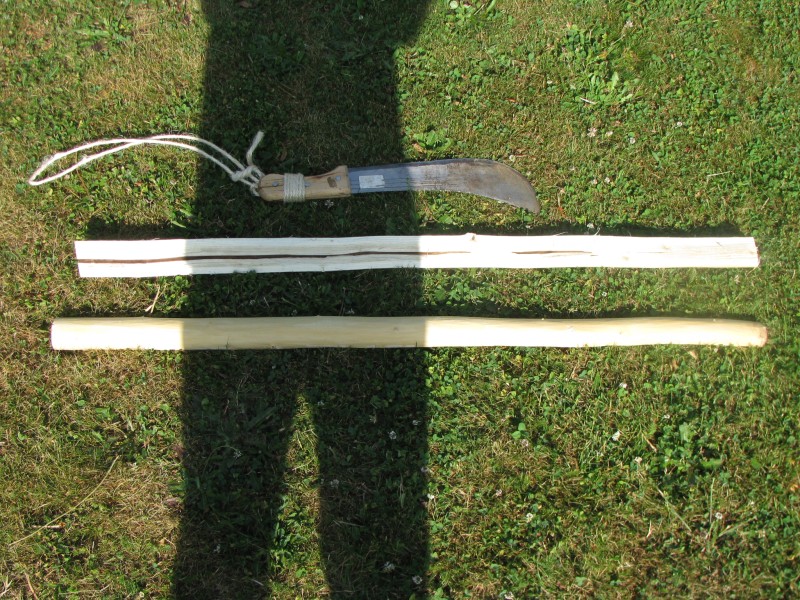

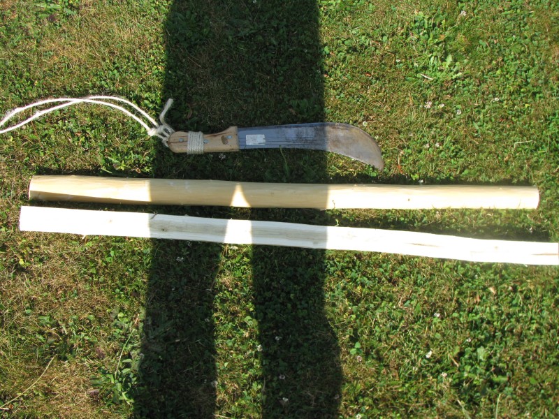

Hab dann das Buschmesser geschliffen und den erst besten Haselstecken abgeschnitten der 3 cm Stärke hatte.
Rinde war schnell herunten, aber mit Stanleymesser war das eine Tortur. Also in ein Tuch gewickelt eingespannt
und den Hobel ausprobiert ... war dann auch nicht so richtig , also hab ichs mit dem Buschmesser probiert ,
was ich leider nicht richtig scharf bekommen habe, aber Hobelspäne sind da doch weg je nach Winkel.
Schätze es reicht für einen Wurfarm , aber von gleichmäßiger Stärke usw. ist noch keine Rede und
die Hälfte ist wohl auch noch nicht weg, aber dafür biegt es sich doch schon etwas , was das weghobeln
mit dem Buschmesser nicht einfacher macht.
Denkt hab ich mir , ich mach mal einen Wurfarm und wenn der so halbwegs hinkommt den anderen.

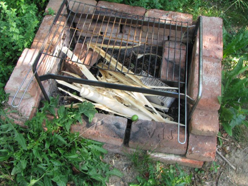

Hätte auch noch etwas --- wo ich glaub es ist Hartriegel --- und mich da eine
Zeit lang mit dem Hobel rumgespielt. Wird wohl nur mehr als Pfeilholz taugen.

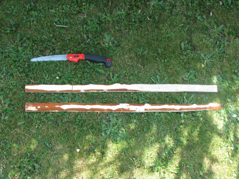

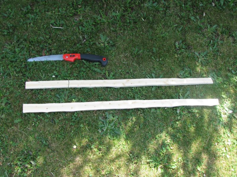

Leider sind die Scheiter schon eine Woche alt ....
max2 hat geschrieben:Du musst ja nicht das ganze Splintholz abtragen, nur so, dass am Bauch noch etwas Kern bleibt.
Kleiner Tipp am Rande: Lass den Rücken in Ruh, ein Decroning war da absolut unnötig - wie in den meisten Fällen. Ist als Anfänger nur eine unnötige Fehlerquelle mit der du dir deine Staves versaust.
