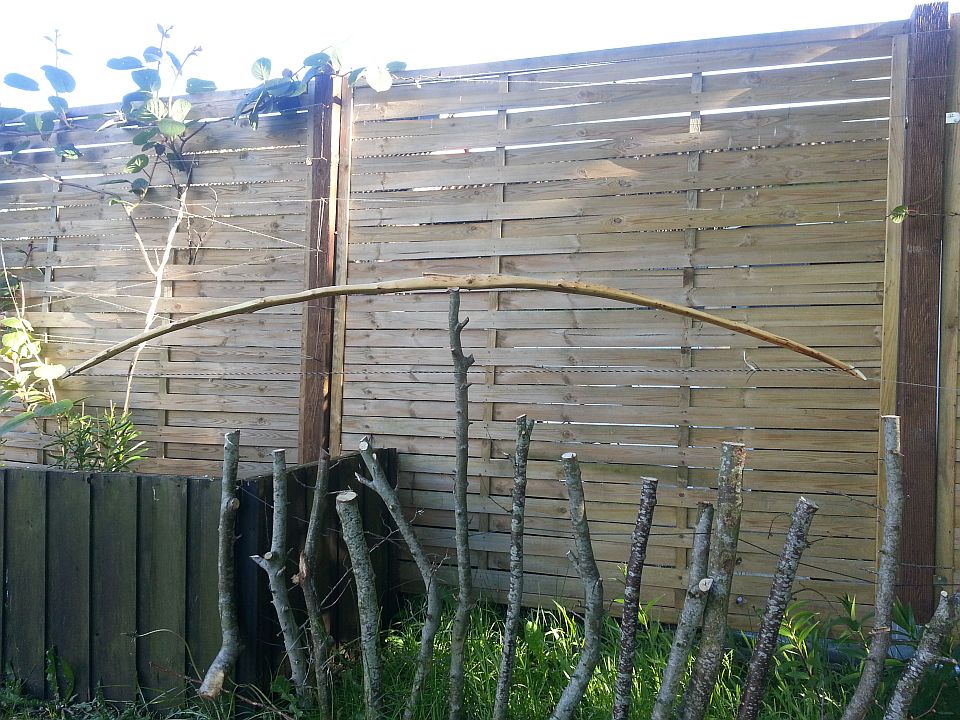

Ich wollte nun auch mal wieder was Präsentieren.
Der Stave war ein Ast einer Garten Eibe, mit eienem Durchmesser von 2,5cm und einer länge von 1,60m.
für mich bis dato der schwerste tiller ;D und das schwerste Holz.
Und die beschaffenheit mit reflexen und deflexen Stellen. Nicht leicht.
Nun ist er nurnoch deflex >:( vieleicht zu schnell getillert oder so. ???
So nun die Daten
Holz: Eibe
Länge: Kerbe zu Kerbe 1,56m
Breite: 2,5 an den Fades auf 0,6 verjüngend
Zuggewicht: 28 auf 28

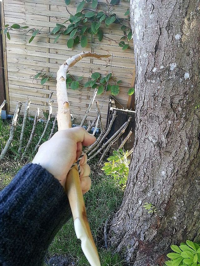

Hallo! Du tust ja so als wäre das ein schlechter Bogen! Im Auszug sieht er doch ganz gut aus, ich kann mir gut vorstellen, dass da noch 1-2 Zoll mehr auszuziehen gehen!
Wenn es wirklich ein schwierieger Ast war, dann kann man nicht immer verlangen, dass der Bogen auf Standhöhe überall ,,gut´´ aussieht, denke ich. Im Auszug sieht es schon so aus als würde der Pfeil gleichermaßen beschleunigt werden und vielleicht wäre noch mehr möglich gewesen, hättest du im mittleren Bereich bis zu den Fades mehr stehen gelassen bzw. zu den Wurfarmen hin mehr verjüngt!
Wie lang hast du getrocknet?

nein er ist nicht schlecht!
Hat mir aber graue Haare beschert.
3 Jahre lag der Ast rum bis ich mich getraut habe.
Verjüngen hatte ich vor aber es den gelassen wegen den Ästen übereal.
Und der t´Tiller ist dank der unterschtüzung von hir, nun auch nicht mehr so grausig.
Grüße aus dem Norden

Mir fällt auf, daß Du von den Ästen reichlich viel stehen gelassen hast, aber ist ein Bogen geworden oder nicht.
Mich beeindruckt das Ding.
Dies ist die Welt.
Sei ohne Furcht.
Beiträge: 6187
Hat gedankt: 67 Mal
Hat Dank erhalten: 216 Mal
Re: Ast 28#@28
Hi, knorriger Bogen, der hat echt Charakter - Daumen hoch der Auszug sieht echt gut aus.
Gruss Thomas

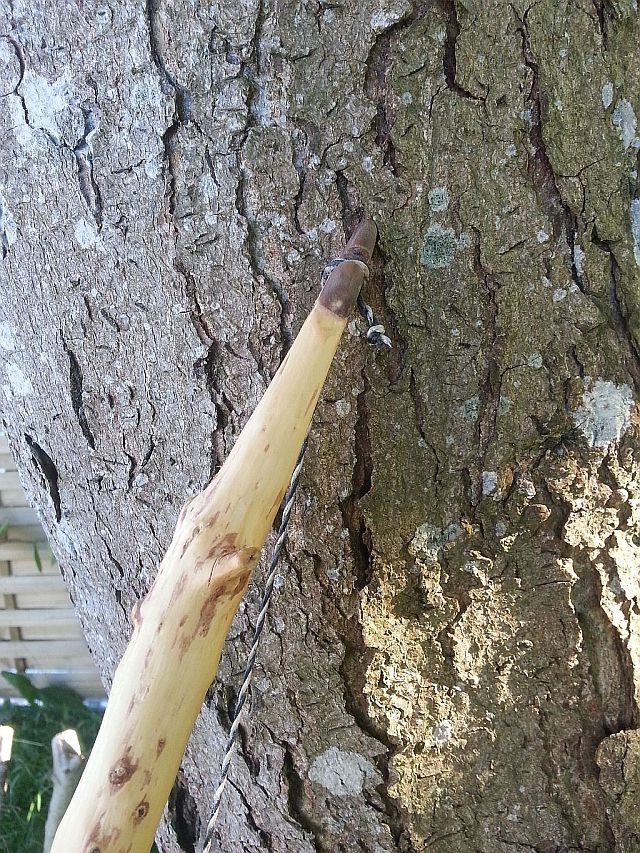

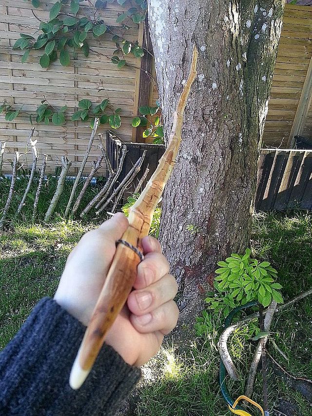

Der Bogen gefällt mir. Aus dem zur Verfügung stehenden Material schön umgesetzt. Mit ansprechendem Kreistiller.
Der hätte sicher noch ein zwei Pfund mehr wie 28 vertragen. ;)
Die Ästchen darfst Du ruhig weiter zurückschneiden, die verfangen sich doch so überall. Sei es beim versorgen in eine Bogenhülle, im Auto oder im Wald. Das überlasse ich aber Dir.
Was ich nicht begreife ist die Art der Nocken, bzw. Overlays. Ich weiss die sind im Moment bei vielen sehr beliebt. Sind aber meines Erachtens unsinnig, weder schön noch bringen sie etwas.
Ein Overlay sollte doch eine Endverstärkung sein und wie der Name sagt "aufliegen" und nicht immer wie schräger angesetzt werden.
Sorry sieht irgend wie aus wie aufgeklebte Fingernägel bei Teenies, die halb herausgewachsen sind.

@Killer, findste nicht, daß die Overlays bis über den Vollauszug hinaus den Druck der Sehne senkrecht aufs Holz bringen?
Dies ist die Welt.
Sei ohne Furcht.
killerkarpfen
Beiträge: 2855
Re: Ast 28#@28
Beitrag von killerkarpfen »
Nein so wie die angebracht sind eigentlich nicht. Auch ist der Verlauf der Jahrringe genau am Übergang zum Overlay unterbrochen. Ehrlich gesagt glaube ich ja nicht, dass dies gefährlich ist, aber es sieht irgend wie komisch aus. Diese Art von Befestigung ist aus meiner Sicht im traditionellen Bogenbau eigentlich nicht möglich, denn sie hält nur mit heutigem hochfestem Leim. Mit traditionellem Knochenleim würden sich diese Tips bei nassem Wetter unweigerlich verabschieden.
Overlays sind ja im Prinzip eine Unterlage damit die Sehne sich nicht in die Oberfläche vom Bogenrücken eingräbt oder einschneidet. Zudem stellen sie um wenige Millimeter eine Art Recurve dar. Beides ist in diesem Fall nicht gegeben denn die Auflage der Sehne ist ja mitunter fast in der Mitte des Wurfarmquerschnitts vertieft.
Im IFAA Reglement betreffend Langbogen ist die maximale Höhe von Overlays über dem Verlauf des Bogenrückens sogar eingeschränkt. Die genaue Regel weiss ich nicht auswendig ist aber irgend bei 8mm oder so
Mit der vorliegenden Bauart sind meines Erachtens alle diese Vorteile und der eigentliche Zweck der Overlays entfremdet.

ich habe das glaube ich hier gelesen, dass man das so macht.
Seitdem mache ich das so.
Manchmal mehr manchmal weniger.
Bei denen ist es nur sehr extrem, da war ein grosser Ast und deflex gings auch noch rum.
Den Rücken muss ich aber doch immer abflachen, wegen der Auflagefläche des Hornes.
Grüße ausm Norden

Nun ich mach es so, dass ich zum Ende hin versuche etwas Material stehen zu lassen. Da ist der Bogen auf den letzten cm eh steif und biegt nicht mehr. Dann habe ich noch genug Material um eine ebene Fläche zu machen auf die ich das Overlay aufklebe.
Leider ist das Bild etwas überbelichtet und eines der einzigen die ich habe. Man sieht aber den zunehmenden Anteil vom Splint gut.
