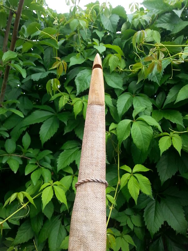

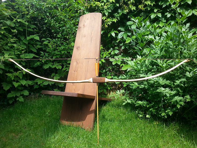

Nachdem ich jetzt eine gefühlte Ewigkeit daran herumgeschraubt hab, präsentiere ich euch meinen Kleinen.
Durch die aufgesetzten Overlays konnte ich bei jedem Wurfarm noch einen cm rausschinden.
So kamen folgende Werte dabei raus:
Material: schwarzer Holler
NtN: 148 cm
35#@ knappe 28"
Griff und Overlays: Olive
Griffaufhübschung: Leder und an den Fadeouts eine Wicklung aus Leinengarn
Backing: Leinen
Finish: Leinöl
Sehne: derzeit noch 10 Strang B55. Oben flämisch unten Knoten. Hier folgt noch eine mit beidseitigem flämischem Spleiß.

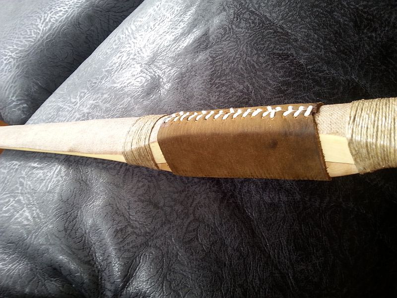

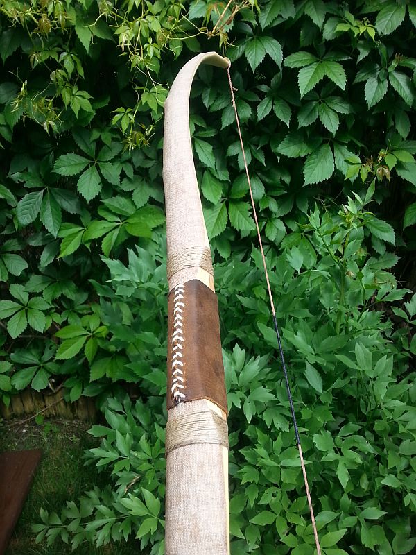

Toller Kurzer Holler "Daumen hoch".
Habe ja auch ein Faible für kurze Bögen.
Dein Griffleder finde ich Super.
Was ist das den für ein Leder?

das ist Rindsleder mit einer recht speckigen Fettung.
Ist schön weich und dabei trotzdem stabil.
Eigentlich wollte ich aus der halben Kuh ein mittelalterliches Mieder für die Göttergattin machen....
Statt dessen gibt´s jetzt Armschutze, Griffleder, Köcher... ;-)

warum hast du ein leinenbacking draufgemacht? optik oder hat das technische gruende?

Das Leinenbacking hab ich sicherheitshalber aufgezogen. Für diesen Auszug ist der Bogen schon arg kurz. Außerdem hab ich im oberen Wurfarm einen Längsriss, der mir Sorgen gemacht hat.

Wow, so kurzer Bogen so langer nicht biegender Teil in der Mitte, dass das noch hält...
