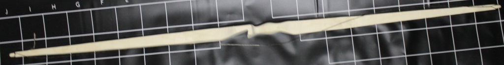

Moin Leute
Am linken WA ist bei C und am rechten WA zwischen C und D ein Auge / Ast. Wie handhabe ich es an diesen Stellen genau? Am linken WA zwischen I und H ist auch ein kleiner Ast. Ist die Biegung bisher gut? Ich weiß das da noch sehr viel runter muss, aber ich gehe lieber vorsichtig vor und vermeide so eine zu große Materialabnahme. Das Holz ist Bergahorn und lagert seit ca 6 Jahren. Es ist ein stave aus einem Viertel Stamm der einen sehr großen Durchmesser hatte. Schätze im Nachhinein 30cm Durchmesser. Ich glaube, dass das Holz zu trocken ist, aber die Bögen funktioniert trotzdem. Mir ist auch bewusst, dass man Meinungen anderer, welche nur durch Bilder begründet sind, nicht ganz genau befolgen sollte, da die Person nicht sieht wie sich der Bogen biegt. Das Zuggewicht sollte am Ende bei ca 50lbs liegen. Nach dem einschießen kann man ca 5lbs abziehen, sodass das tatsächliche Zuggewicht bei ca 45lbs liegt.

Moin,
erstmal herzlich willkommen.
Äste generell so handhaben, dass sie möglichst in die Mitte des Wurfarms liegen und seitlich etwas mehr Material stehen lassen. Bevor ich hier aber einen Roman erzähle, verweise ich mal aufs Wiki, da ist das wunderbar erklärt
Wenn es um eine konkrete Stelle an deinem Bogen (und nicht um Äste "allgemein"), die warum auch immer Probleme bereitet oder besonders ist, geht, hilft eigentlich nur eines: (scharfe) Fotos einstellen.
Dazu sind genauere Angaben zu deinem Bogen hilfreich: Länge, Design (ELB, vollpyramidial, halbpyramidial....)..
Je mehr du uns gibst, desto mehr kriegst du zurück
Zur Biegung kann ich noch nicht viel sagen, das fällt mir bei so einem geringen Auszug immer schwer (kannst du das Foto das nächste mal drehen und etwas größer und schärfer machen? Das erspart eine Menge Hals- und Augenakrobatik
) Ich würde fürs Erste links komplett von C bis F schwächen, rechts den Bereich bei E und F verschonen und den Rest schwächen.

Hi, kann mich Rotzeklotz nur anschließen - mehr Fotos vom Stave also auch abgespannt und ein paar Masse vom Stave.

Hab es mal gedreht.
An der Qualität kann ich leider nichts verbessern.
Erstmal so weitermachen wie Jonas geschrieben hat.
Und dann BITTE bessere Bilder wenn es geht.
Wie schon gesagt wurde Maße sind immer hilfreich für eine Beurteilungen die nur über Bilder lauft.
Dann kann man sich einen Bogen besser vorstellen.
Grüße Tony

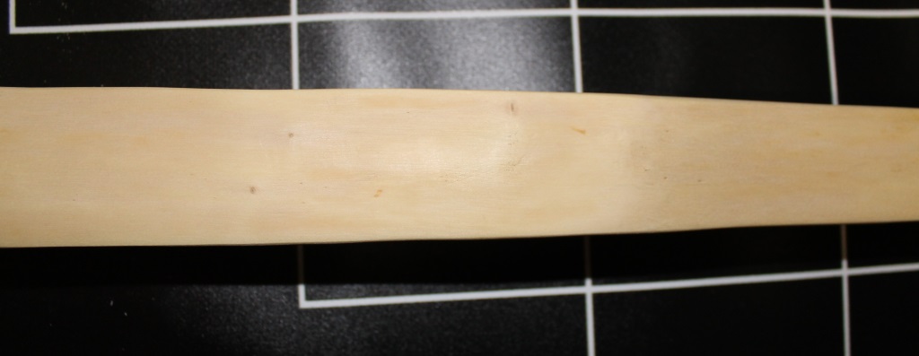

okay ich habe da mal mit der Spiegelreflex paar Bilder gemacht und die bisschen bearbeitet und die breite auf das Maximum von 1024 Pixel skaliert. Bei dem einen Bild ist der bogen bemaßt.

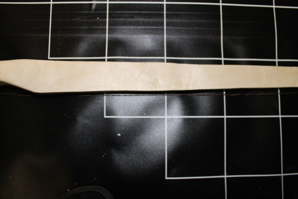

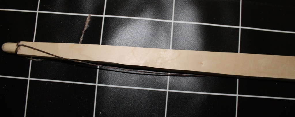

noch zwei weitere Bilder. Mein maximaler Auszug liegt bei 31 inch

Die gute Nachricht zu erst, die Ästchen sind kein Problem.
Nun die schlechte Nachricht, der Griff hält keine 40# aus, der bricht im Schußfenster, das ist viel zu tief ausgeschnitten.
Zudem ist es über Mitte geschnitten, da kommt kein Pfeil ordentlich raus, da mußt Du eh wieder etwas einkleben oder einen Button einbauen, Stichwort Archers Paradoxon.
Ausserdem, man biegt (tillert) keinen Bogen der noch solche Bearbeitungsspuren hat.

Hi, das Schussfenster ist wie Heidjer sagte zu tief, kannst ja ein passendes Stück Holz machen und am besten mit Epoxy (Uhu 300) einkleben. Den Griff am Schluss ausarbeiten ist besser, so hast du nichts umsonst gemacht falls der Bogen nichts wird.
Die Kanten an den Wurfarmen sollten auch leicht abgerundet sein vor dem Tillern, am Rücken solle ein durchgehender unverletzter Jahresring sein.
Den Bauch auch besser glätten vor dem Tillern s. Heidjer.
Die Biegung sieht soweit ich es beurteilen kann gut aus, du bist auf dem richtigen Weg, nur nicht über das gewünschte Zuggewicht hinaus belasten.
Gruss Thomas
