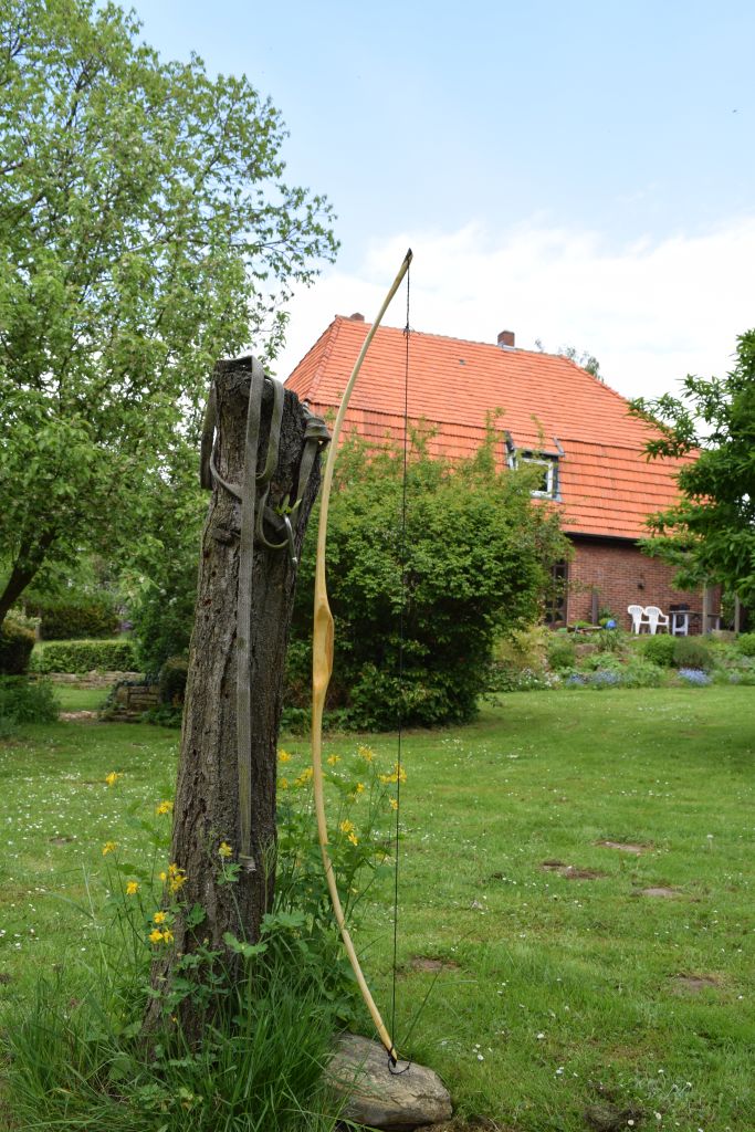

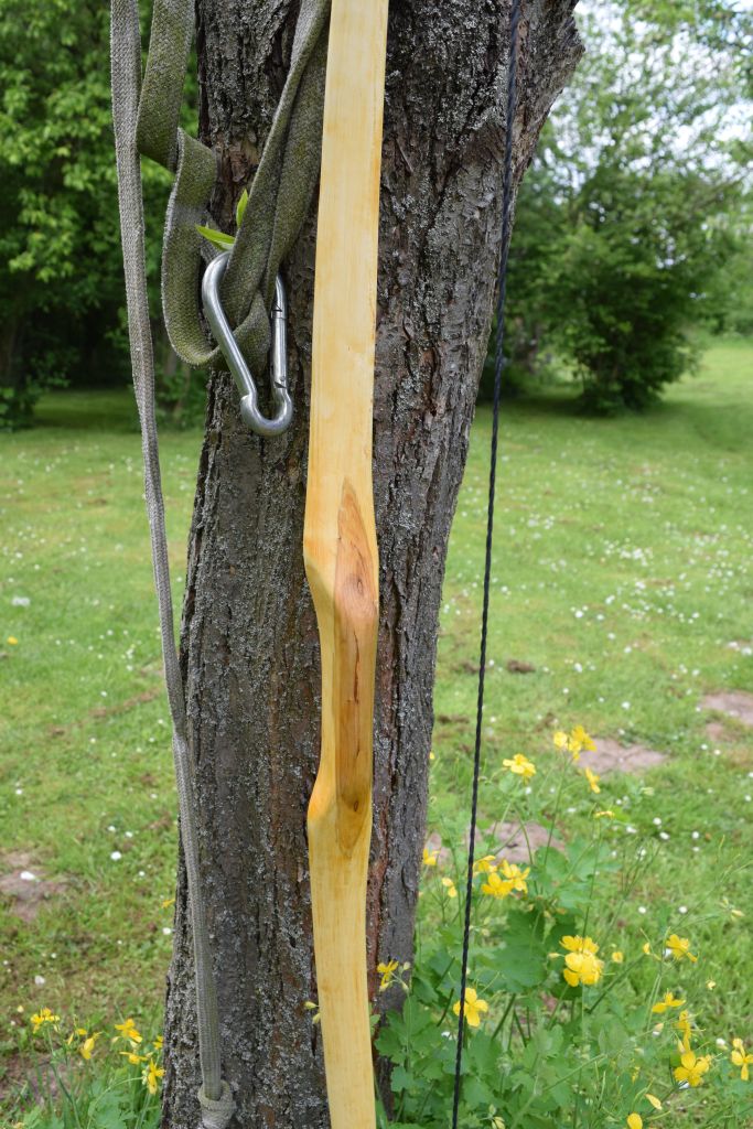

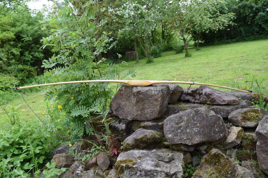

ganz unverhofft möchte ich euch meinen neuen Lieblingsbogen aus Eberesche präsentieren. Warum unverhofft?
Ich habe in dem Stave keinen guten Bogen gesehen, extem dünne Ringe, sneaky und Drehwuchs - höchstens gutes Übungsmaterial um ein Gefühl für das Holz zu kriegen, bis meine besser geeigneten Eberesche-Staves soweit sind, dachte ich. Weit gefehlt - der Bogen macht anstandslos 52lbs mit und schiesst sich super - gefühlt sogar besser als meine Bögen aus Eibe, wobei ich da in dem Zuggewichtsbereich ja auch erst gerade beginne, das Potential von Eibe auszuschöpfen. Ebenfalls sehr gut gefällt mir die Kombination aus Kern und Splintholz, bei mir leider nur im Griffbereich vorhanden. Anfangs hatte ich noch schön lange Kernholzflammen im Wurfarm, die aber bei der Schwächung des Wurfarms bis auf einen kleinen Rest weichen mussten.
Lange Rede, kurzer Sinn: Ich bin von Eberesche als Bogenholz beigeistert.
Das Finish ist mir nicht ganz so geglückt, wie ich mir das vorgestellt habe - mit Schellack muss ich wohl noch mal ein paar Trockenübungen machen. Dabei ist aber dann doch ein ganz hübscher "Dirty-Look" herausgekommen, wahrscheinlich gerade weil ich es ein bischen vergeigt habe ;D
Hier die Daten:
Zuggewicht: 52lbs@28"
Gewicht: 600g
Länge (ungespannt): 1,76m
Tips aus Horn
Finish: Schellack und Leinölfirnis
Und die Bilder :)

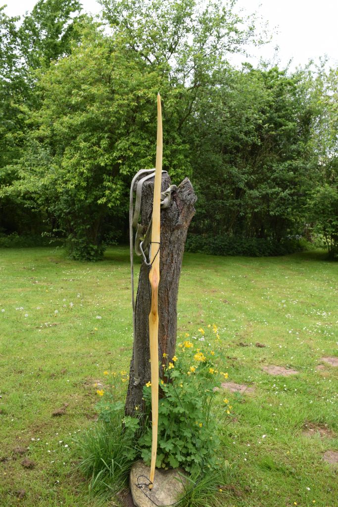

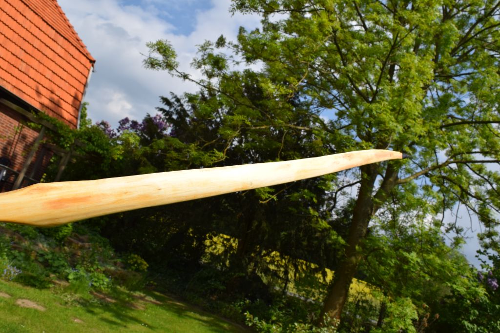

Keine Bearbeitungsspuren ;p Weiß jemand, was es damit auf sich hat? Die Linien ziehen sich zum Teil durch bis zum Bogenrücken und fühlen sich sehr grobporig an

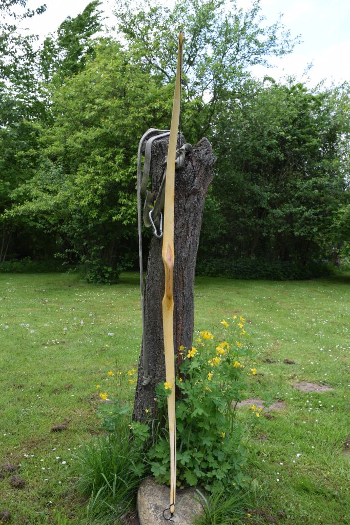

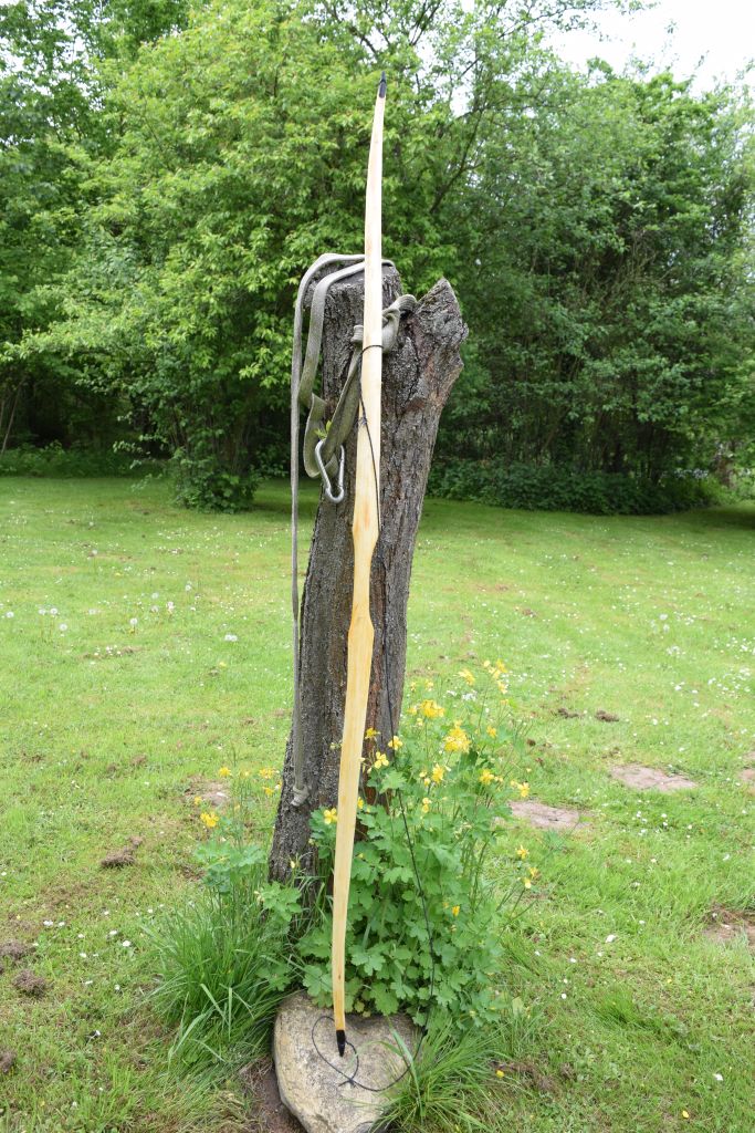

Und noch drei:

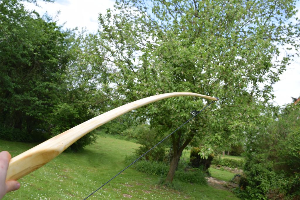

Vielleicht täusche ich mich ja gigantisch. Aber hast Du mal versucht, den Bogen umzudrehen und damit den jetzigen oberen Wurfarm zum unteren zu machen? Nur mal so als Vergleich...... Passiert ja nix dabei.

Gefällt mir gut der Bogen und der Tiller!

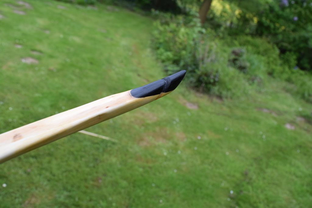

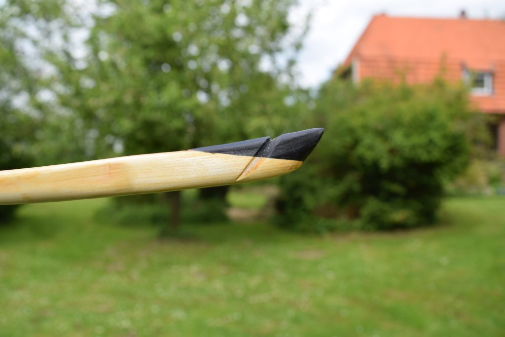

Schöner Bogen. Hast Du noch ein grösseres Bild von den Nocken? Am liebsten von der Seite, die sehen schon mal gut aus. ;)

@Spanmacher: Was glaubst du denn zu sehen? Umdrehen ist leider nicht praktikabel, da der untere WA 3cm kürzer ist...wenn du möchtest, schieß ich dir aber gerne trotzdem ein Foto mit vertauschten Wurfarmen :)

@Killerkarpfen: Kein Problem ;)

Den hast gut hingekriegt, schicker Bogen. Die Stellen da auf Bauch und Rücken hat meiner auch, wenn auch nicht so groß. Bei meinem Bogen sahen einige Streifen honigfarben aus. Wenn du die Reste vom Kambium loswerden willst, ein feuchter Lappen und eine Messingdrahtbürste tun da Wunder :)
Rotzeklotz
Beiträge: 1779
Re: "Rowan" 52lbs@28"
Beitrag von Rotzeklotz »
Onkel Tom hat geschrieben:Wenn du die Reste vom Kambium loswerden willst, ein feuchter Lappen und eine Messingdrahtbürste tun da Wunder :)
Guter Tipp :) In dem Fall habe ich mich aber bewusst dafür entschieden, sie draufzulassen.
Wäre noch mal interessant zu erfahren, was es mit den Streifen genau auf sich hat, scheint ja kein Einzelfall zu sein. Vllt. hat ja noch jemand eine Idee.

Erstmal schöner Bogen! Tiller gefällt mir auch, wobei ich symmetrisch geschnittene Bögen praktischer finde beim Tillern. Da muss man sich nicht so anstrengen ;) Einen Bogen aus Eberesche hatten wir ja letzlich auch schon ...Supidupi soweit ;)
Jetzt hätte ich doch auch nochmal von DIR gerne Angabe zu den Maßen an Tips und FO. Wäre es dir möglich diese nachzureichen?
